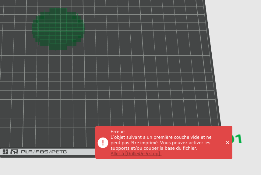

j'ai dessiné une grille avec freecad, j'ai exporté ce ficher en step (j'ai aussi fais un essai en STL même résultat), je le vois bien sur le plateau mais quand je veux le trancher, j'ai une erreur 1ère couche vide... ci-joint une capture écran du message, je vous joint aussi le fichier step de base, est-ce un problème BambuStudio, de freeCad, de la conversion Step ?
Merci pour vos éclaircissements, là je sèche !!

J'ai essayé le premier sous Cura
il n'y a rien à imprimer au tranchage,
en activant les parois fines une partie est imprimable.
Qu'as-tu mis comme largeur ou épaisseur pour les parois de ta grille ?
à mon avis elles doivent être trop fines pour l'impression.

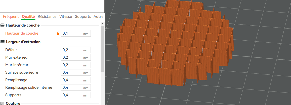

EDIT : c'est le freecad qui est  à reprendre, èpaisseur parois trop fines,
test avec Bambustudio avec lignes en 0.2mm et hauteur couche 0.1mm
cela tranche.
Mais avec une buse de 0.4mm cela ne passera pas.
une buse de 0.2mm oui

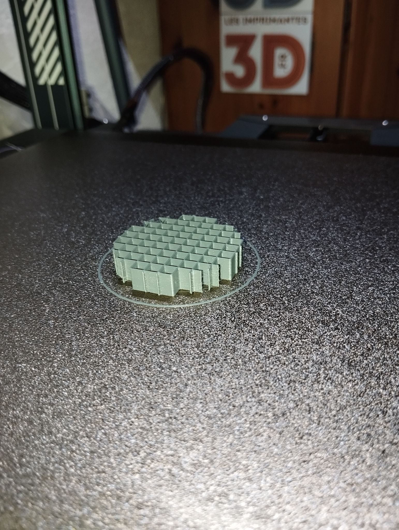

IMG_20240627_233640.thumb.jpg.f15f8568e1499aec3ff191377f9a571d.jpgTranché et imprimer en 0.2 avec buse de 0.4 sous Orcaslicer 😉

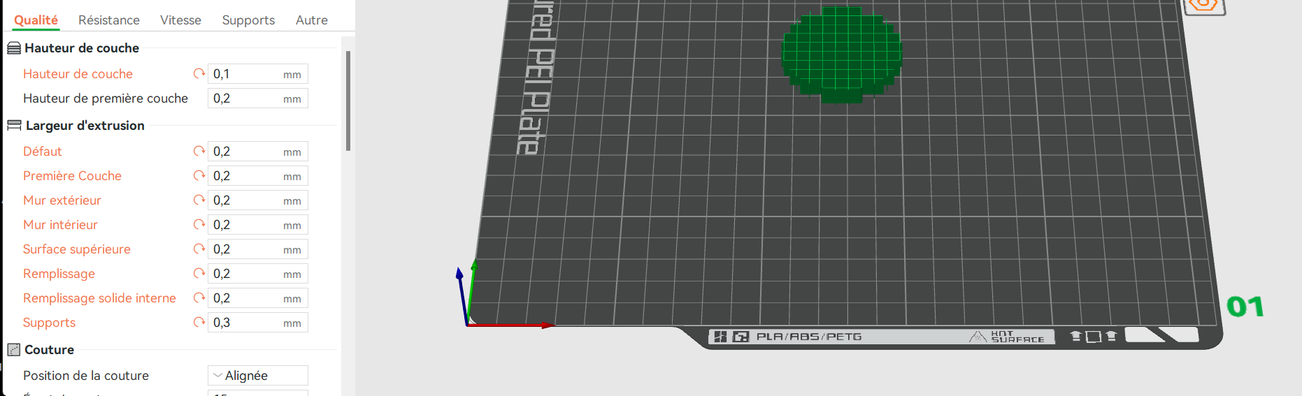

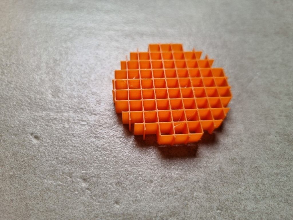

voici mon impression, j'ai tout mis à 0.2 et cela a passé sans problème avec buse de 0.4, j'ai appris une bonne chose, j'ai souvent l'impression d'être dans des cas particuliers ou de vouloir faire des choses compliquées, encore merci à vous !
