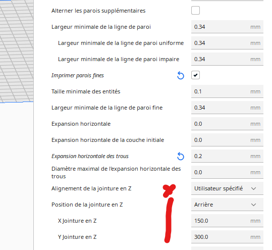

Je ne connais pas l'imprimante ni le filament mais 210°C c'est peut être un peu chaud.
Après voir si tu ne peux pas jouer sur le paramètre d'alignement de la jointure en Z ( terme de Cura). Si tu fixes la couture il devrait y avoir moins de filasse; A tester.

Juste... Comment fixer la couture svp merci
Il y a 3 heures, Suninette a dit :
juste... Comment fixer la couture svp
Dans Cura c'est dans le menu parois,
Si cela n'apparaît pas passe en mode expert ou all.

Je vais essayer ça.
Mille mercis
