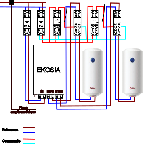

Ce que je souhaite faire c’est donc laisser le routeur vivre sa vie avec sa programmation mais, par l’adjonction d’un module Shelly wave pro1 et de contacteurs de puissance, pouvoir couper en aval les cumulus de façon à ce que les ordres émis le soient, en quelque sorte, dans le vide. Je pourrais ainsi programmer des scénarios pour gérer les absences.
J'ai imaginé ce schéma électrique seulement, pour la partie routeur, je suis un peu dans l'inconnu.
Donc, si quelqu’un a des compétences sur le sujet, pourrait-il m’adresser ses commentaires sur ce schéma ?
Par avance, un grand merci.
A bientôt

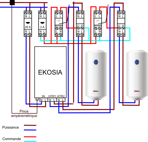

Peut-être qu'avec un schéma plus lisible :
Modifié (le) par mich0111

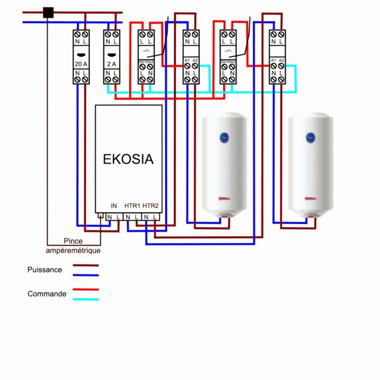

Salut,
Je n'ai pas de réponse à apporter, mais je recolle l'image avec le fond blanc. Parce que transparent sur un thème sombre, j'y voyais rien du tout. 😅

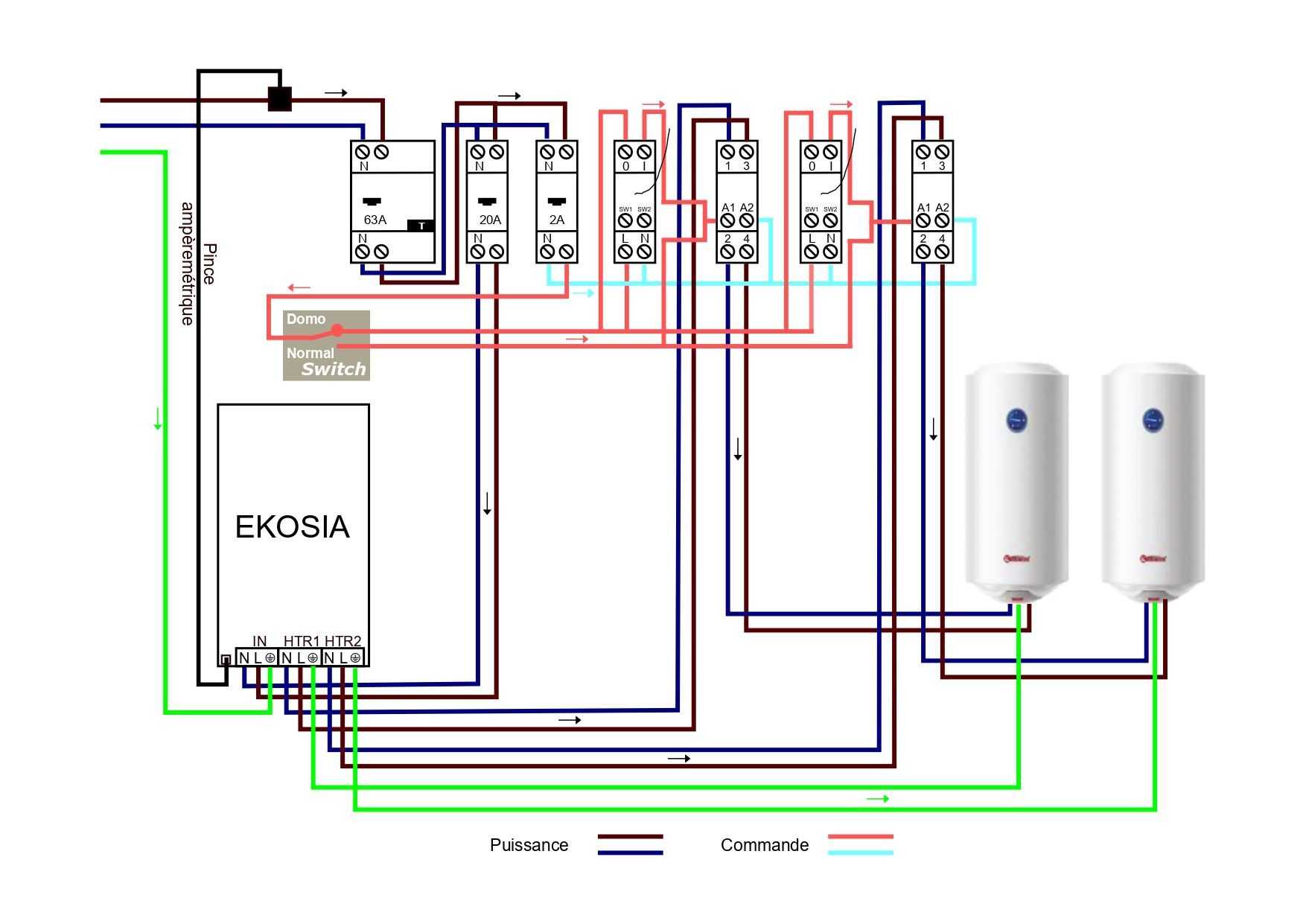

Bonjour tout le monde,
Pour clore ce sujet, au cas où cela en intéresserait, voici le montage définitif me permettant de piloter mes cumulus avec mes panneaux solaires, un routeur solaire Ekosia, des Shelly wave pro1 et ma domotique Jeedom via scénarios.
Bonne journée
