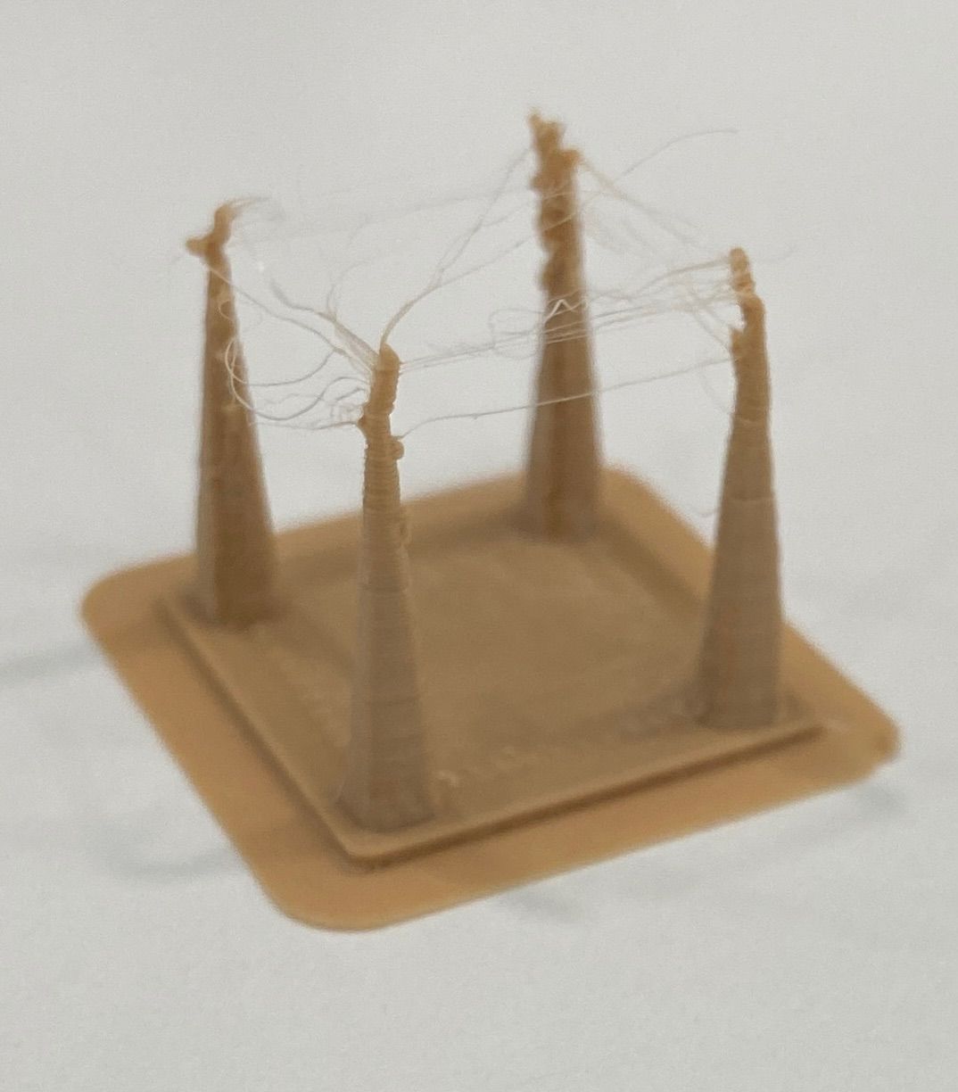

Voici une photo d'un fichier de test, pas très concluant comme tu pourras en juger 😂
il y a 27 minutes, Hannimeh a dit :
Effectivement c'est pas terrible et on pourrait penser que c'est vraiment trop chaud... Peut être là thermistance qui commence à faiblir et ne donne plus la bonne température

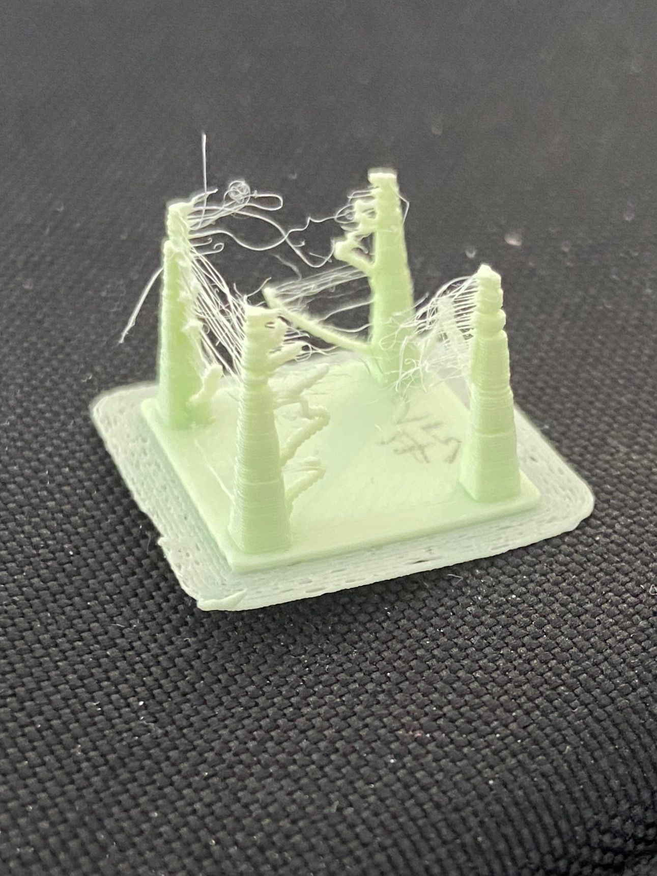

Merci Pascal!
Je pense que tu tiens la bonne explication, voilà un essai à 185 degrés, je vais tester en baissant encore un peu sur le slicer!
Ça expliquerait la dégradation progressive avec le temps.

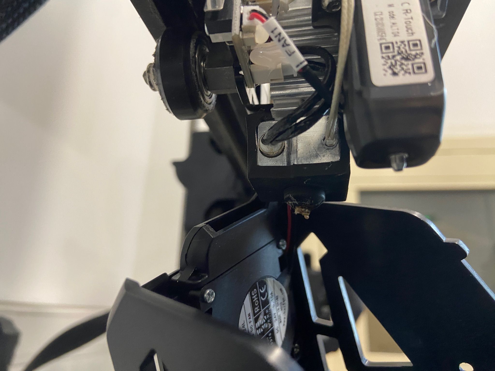

@Hannimeh
Tu peux aussi vérifier que la thermistance est bien positionnée dans le corps de chauffe,
si elle n'est pas assez rentrée ou si elle ressort de l'autre côté, elle peut sous évaluer la température.
Sur le snapshot ci-dessous, la croix rouge la thermistance,
croix gauche : position de celle-ci dans la tête de chauffe,
la flèche : la vis en dessous du corps de chauffe qui bloque la thermistance.
Quand l'imprimante est froide, la température indiquée pour la buse est-elle grosso modocelle de la pièce.
J’ai vérifié @hyoti, il me semble que la thermistance est bien positionnée, et elle affiche bien la température de la pièce quand elle le devrait.
