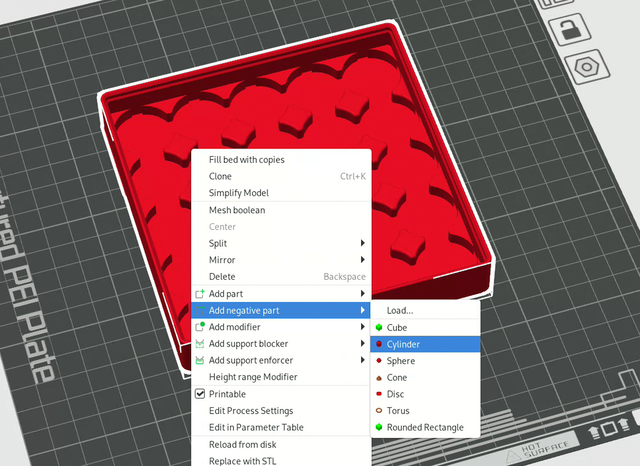

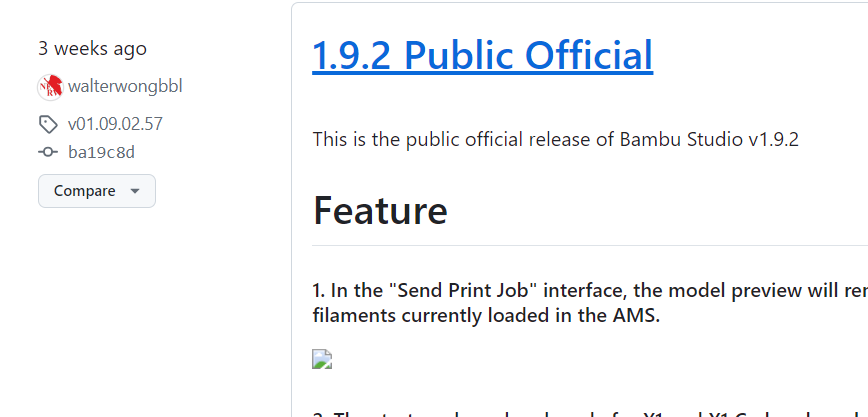

Oui tout est toujours dispo sur le GITHUB ... A noter qu'il y a une version "portable" (.ZIP) qu'il suffit de décompresser (permet d'avoir plusieurs versions en parallèle).
Sinon je ne crois pas que la fonction d'ajout des pièces ait disparue des versions récentes ... J'ai la plus récente et j'ai toujours accès à la feature (click droit > add negative part > cylinder, par ex.)

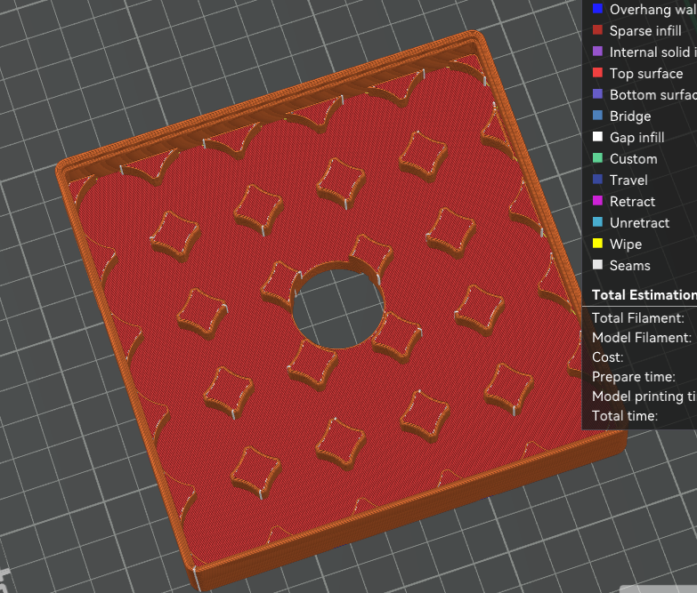

prend l'exemple de rajouter une pièce sur un modèle quelconque = cube, va s'y faire un trou traversant dedans ou même simplement faire un trou dans le modèle quelconque

lol, "c'est plus de la même façon donc un peut plus faire comme on veut", qu'est ce que çà veut dire çà ? Ca a peut-être changé mais, sauf si je ne comprends pas de quoi tu parles, je ne vois pas où est le problème
(et oui certaines choses ont été renommées, en effet comme "assembled" / "merged") (merge = fusionné).
Encore une fois, faire un trou je ne vois pas où est le problème (déjà évoqué message précédent, visiblement tu n'as même pas essayé).
Tu peux même t'arrêter là, en preview tu as le trou cylindrique au milieu de ta pièce.
Doc : https://wiki.bambulab.com/en/software/bambu-studio/subtract-a-part
