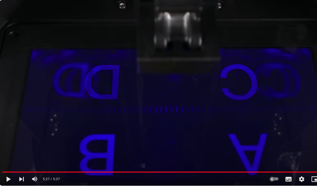

Un bug matériel, pas simple à mettre en évidence, qui se retrouverait sur plusieurs machines, dues aux systèmes Chitu utilisé et a leur méthode d'interaction avec l'écran de masquage...
Une histoire où s'il y a une suite horizontale de pixels à exposer, qui prend une grande longueur de la largeur de l'écran, cela peut éventuellement créer un décalage ( Ici c'est une superposition de plusieurs expositions où le A,B,C et D devrait être toujours à la même place ... )
Citation
Il suffirait donc, de faire une rotation Z du modèle, pour mettre en diagonal la longue suite de pixels, pour d'éviter cela…
