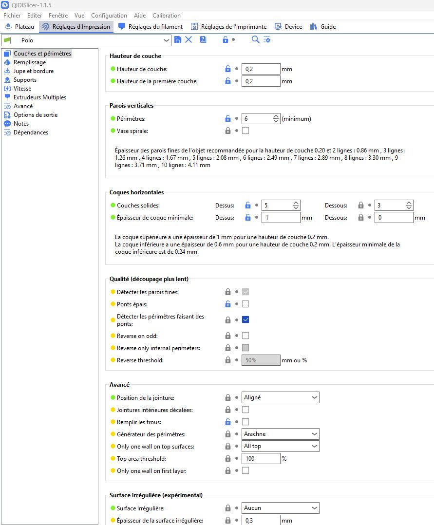

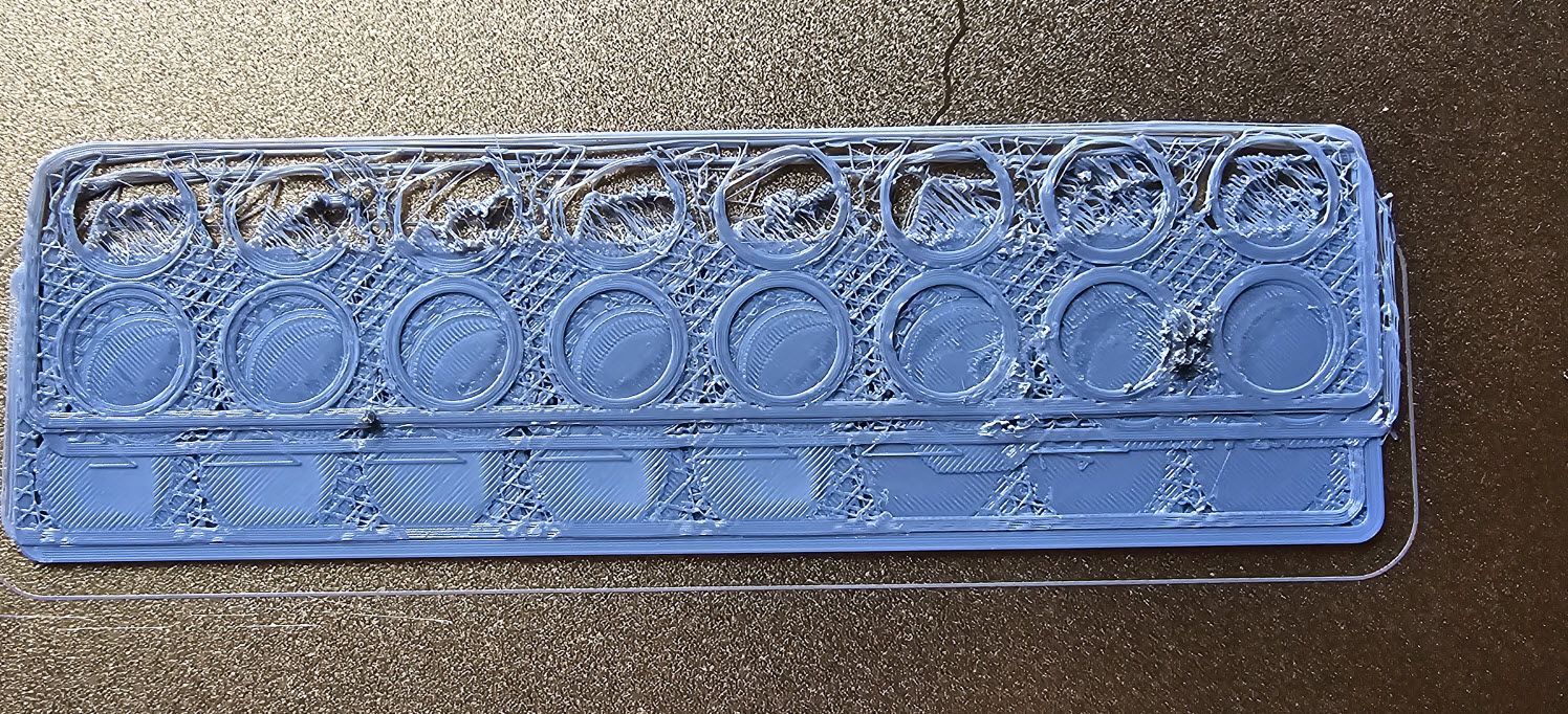

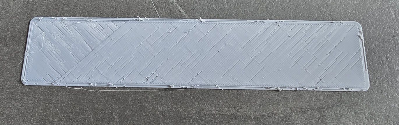

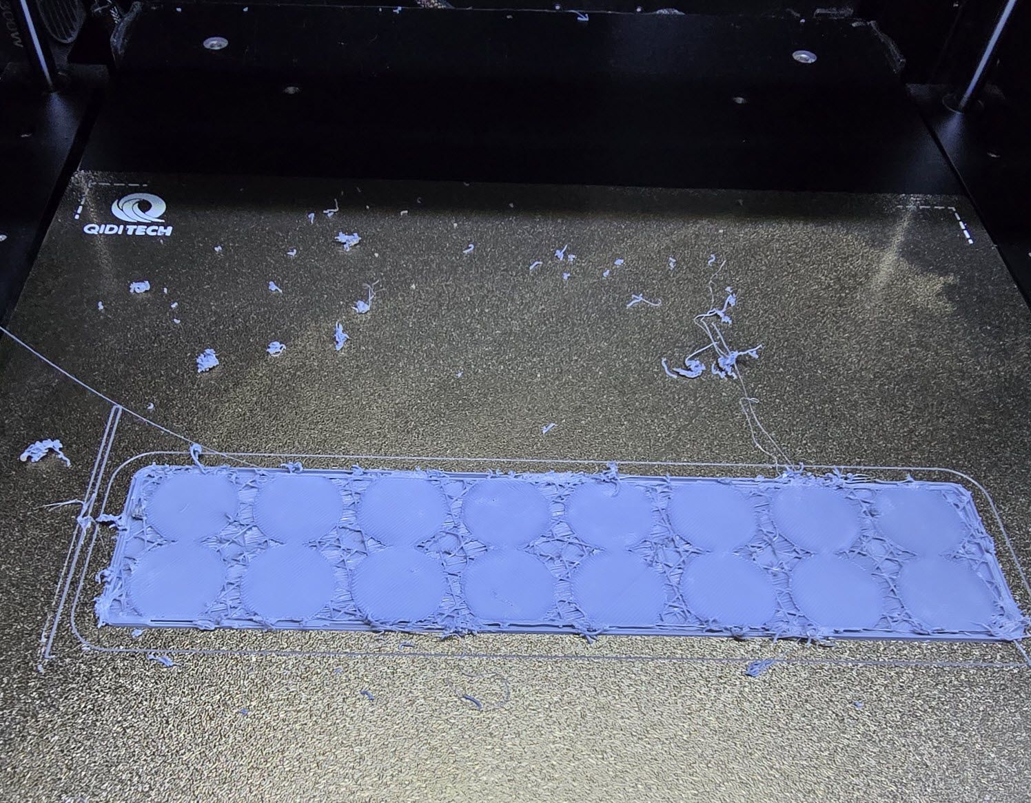

depuis peu je rencontre un problème quand j'imprime avec ma QIDI Xmax3. Le levelling est fait correctement.
Deux exemples ci dessous.
merci d'avance

comme tu ne donnes aucun renseignement sur tes réglages, au pif je dirai filament humide ??
Il y a 9 heures, pascal_lb a dit :

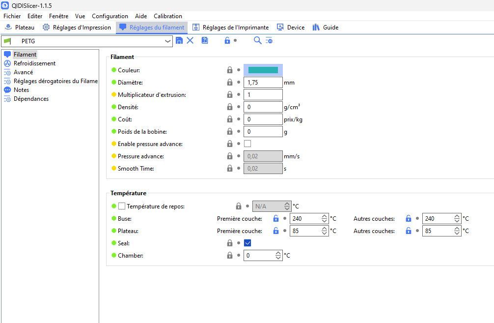

comme je l'ai dit dans mon post, au début de la bobine je n'avais aucun problème et les réglages n'ont pas changés depuis le début. Ce sont les réglages par défaut du PETG.

85°C pour le lit 🤔 Vraiment nécessaire de monter aussi haut ?
J'imprime principalement du PETG, sur mon imprimante le lit est à 75°C et ça tient très (trop) bien sur une plaque PEI lisse (Z offset ajusté de 0,015 sinon le PETG est très difficile à retirer)

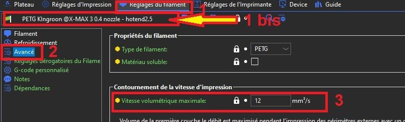

Quelle tête est utilisée (standard ou la v2.5) ? Quelle buse sur la tête (laiton, inox, acier) ?
Pour le filament, 240°C était limite bas avec le PETG Qidi, plutôt 245. Actuellement avec du PETG Kingroon, c'est plutôt 250/255°C.
Dans la section Filament / Avancé, quelle est la valeur du débit volumétrique maximal pour ce PETG ?

je vais tester à 75° pour le lit et 245° pour la tête.
ma plaque c'est la PEI or rugueuse et le Z offset est de -1.75 (je n'ai aucun problème d'accrochage sur le plateau)
la tête est la tête d'origine (c'est quoi cette v2.5 ?) buse laiton

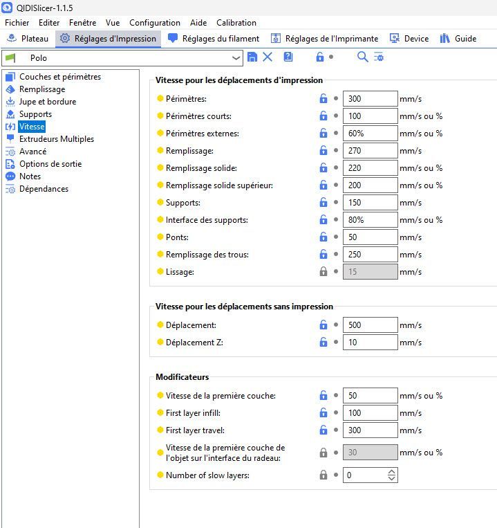

la valeur du débit volumétrique maximal pour  0 je n'ai jamais touché à cette valeur car je ne connais pas.
en revanche je viens de me connecter sur un site qui indique une vitesse max est de 80mm/s je me demande si ça ne viendrait pas de là. ceci dit j'ai réussi des impressions avant sans toucher à la vitesse

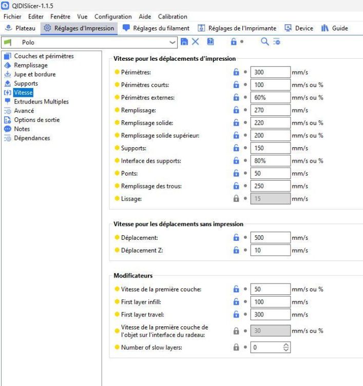

Si tu tranches tes fichiers avec QidiSlicer, le paramètre MVS (Max Volumetric Speed) limitera automatiquement les vitesses d'impression (où trouve-t'on ce réglage ?) :
on en a parlé dans ce sujet :
Il y a 6 heures, fran6p a dit :
J'ai limité les vitesses à 80mm/s.
je lance l'impression, les premières couches sont parfaites je suis content c’était ça.
et ben non, dans ton cul lulu comme on dit, look the picture !!
c'est quoi ce truc!

On dirait qu'elle a sauté des pas, tes courroies sont elles bien tendues ?
Quand ça imprime ta buse frotte sur l'impression ?

Après avoir lu ton message je me suis rappelé un échange avec cette C - - - E d'Olivia de la hot line, qui (lors d'une des nombreux échanges que nous avions eu suite au fait que mon imprimante était incapable d'imprimer correctement le Benchy rapidement) "je la site:(toi avoir mauvais Z offset, toi pas assez il fait au moins -1.8, -1.5 pas bon )
je lui avais répondu qu'a -1.8 ça gratter grave et que sut mes autres imprimantes (CR10 et ender 5 plus) ça grattait beaucoup moins et ça fonctionnait correctement.
Du coup hier je re-règle mon Z offset qui gratte léger et gagné ça imprime super sauf que j'ai bridé toutes les vitesses à 80mm/s.
Un grand merci à ceux qui mon aidé à résoudre mon problème.
