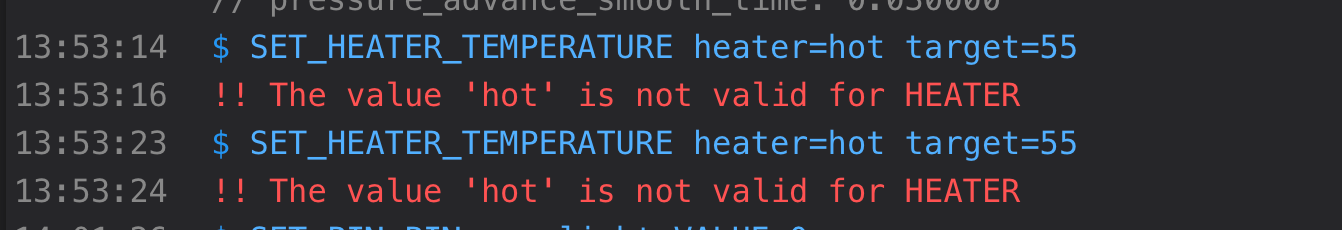

V3DP Posté(e) Juillet 8, 2024 Posté(e) Juillet 8, 2024 Tout d'abord, il faut noter que j'ai renommé le chauffage de la chambre 'chamber' au lieu de 'hot' dans mon printer.cfg. Si on veut modifier la température de la chambre depuis l'écran de la Qidi, cela ne marche pas et on a l'erreur suivante : Les commandes Klipper avec heater=chamber ou la macro M141 fonctionnent bien depuis la console. Il y a donc un code en dur dans l'IHM qui fait que ça ne marche plus. Pas trop grave. A garder dans un coin de la tête. 1
pascal_lb Posté(e) Juillet 8, 2024 Posté(e) Juillet 8, 2024 Il y a 4 heures, V3DP a dit : A garder dans un coin de la tête. je ne comprend pas bien le sens de ton post ???
V3DP Posté(e) Juillet 9, 2024 Auteur Posté(e) Juillet 9, 2024 @pascal_lb C'est juste pour dire que l'erreur est normale si on a fait la modification du nom du chauffage de la chambre dans le printer.cfg par rapport à la configuration d'origine Qidi. Ca évitera aux autres possesseurs de X Max 3 de se poser la question au cas où, comme moi, la machine de répond pas depuis l'écran de commande et fait une erreur sur la console.
pascal_lb Posté(e) Juillet 9, 2024 Posté(e) Juillet 9, 2024 il y a 44 minutes, V3DP a dit : C'est juste pour dire que l'erreur est normale si on a fait la modification du nom du chauffage de la chambre dans le printer.cfg Ok je comprends mieux 1
fran6p Posté(e) Juillet 9, 2024 Posté(e) Juillet 9, 2024 (modifié) Il y a d'autres paramètres codés en dur dans le firmware de l'écran. Par exemple les ventilateurs: avec l'écran ils doivent être nommés fan0, fan2, fan3 dans le printer.cfg si on les renomme, sur l'écran ils restent à 0 même quand ils tournent… Le développeur en charge d'un nouveau modèle avait donné quelques explications dans ce post Github. Je n'ai plus ce soucis d'affichage absent ou partiel avec ma XMax3 «open source» et son écran Klipperscreen Modifié (le) Juillet 9, 2024 par fran6p 1
