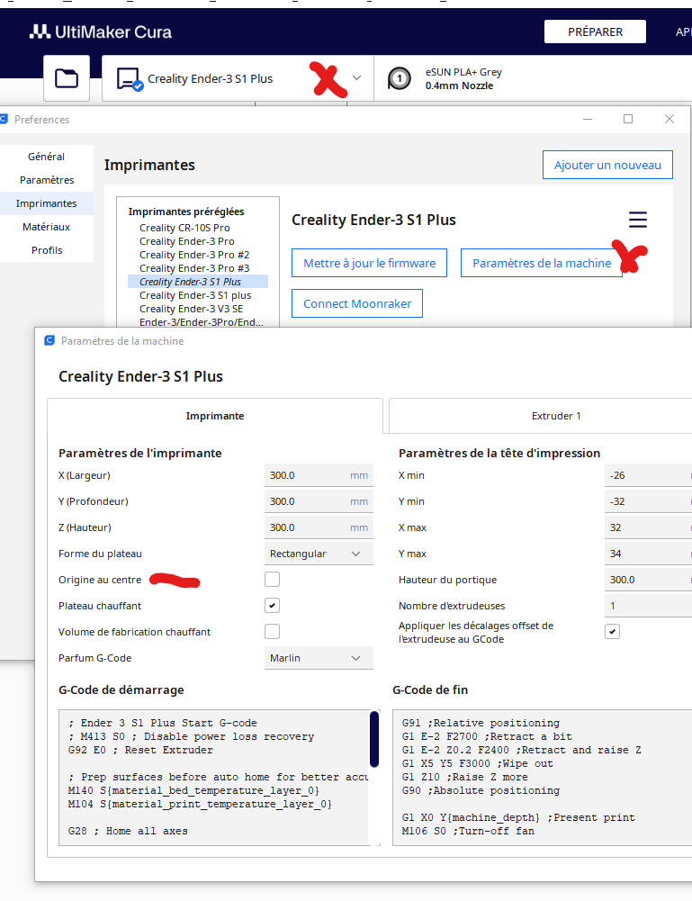

hyoti Posté(e) Juillet 12, 2024 Posté(e) Juillet 12, 2024 il y a une heure, Columbos a dit : Je me demande s'il ne faut pas que je remette le firmware qui va bien ? @Columbos Qu'as-tu mis comme nouveau firmware ? Tu peux aussi vérifier dans ton trancheur que tu n'as pas la case origine au centre de cochée : par exemple pour Cura :
Columbos Posté(e) Juillet 12, 2024 Auteur Posté(e) Juillet 12, 2024 Déjà merci pour ta réponse. Le firmware que j'avais était le V3.0.4_c. Comme je n'arrivais pas à m'en sortir avec ces impressions ratées, je me suis dit, je vais remettre un nouveau firmware. Je n'ai pu trouver que le V3.0.3. De toute façon, toujours impression d'un trait tout le temps, j'ai vérifié sur Cura, la case Origine au centre n'est pas cochée, (hauteur du portique=300 avec ton exemple et moi 25, étrange!). donc toujours au même point, inexplicable! je viens de mettre le V3.0.4_C que je viens de trouver, et idem problème d'impression que d'un trait grrrr...
