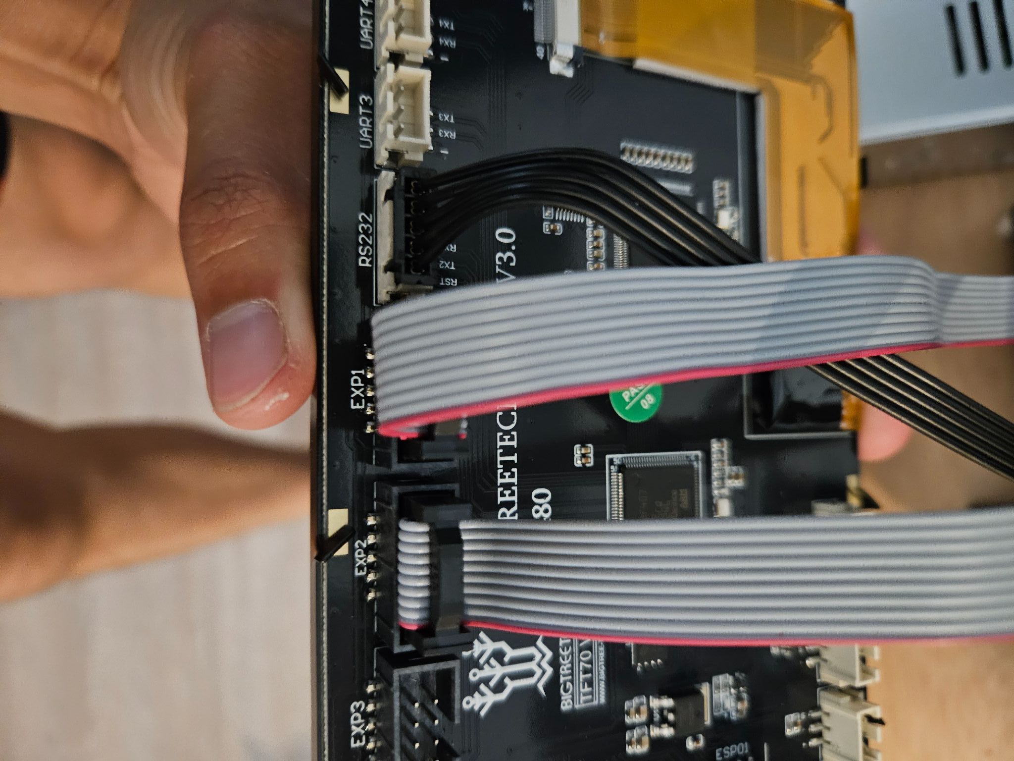

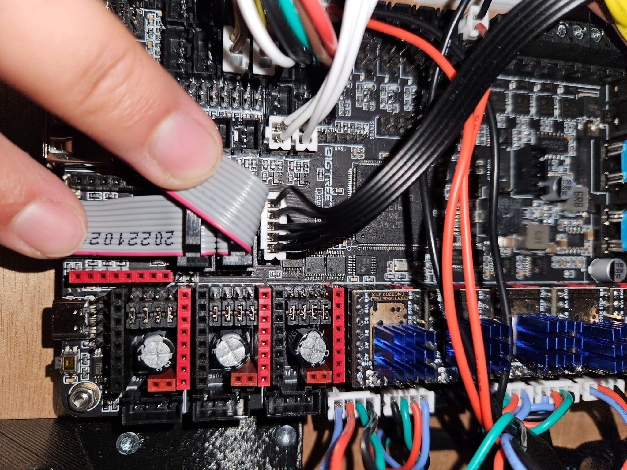

pour pouvoir la mettre sur l'écran de l'imprimante qui est elle même relier à la CM.
je ne comprends pas pourquoi ça fonctionne 🤨. Normalement, le firmware est censé lire la carte sur le lecteur de carte µSD de la carte-mère et non de l'écran:
Citation
 //#define SDCARD_CONNECTION LCD // commenté donc lecteur de la carte-mère

Il y a une fonction pour lire les cartes sd depuis l'écran comme c'est une liaison série (je crois).
Merci pour la V2 je regarderais sa demain 😉 dans le doute je testerais directement depuis la CM comme sa on pourra retiré cette possibilité des suspect.
il y a 1 minute, LOLO10200 a dit :
Il y a une fonction pour lire les cartes sd depuis l'écran comme c'est une liaison série (je crois oui, je confirme).
elle est activée si la ligne suivante est décommentée:
mais ce n'est pas le cas, en tous cas, pas dans mon fichier configuration_adv.h 🤔

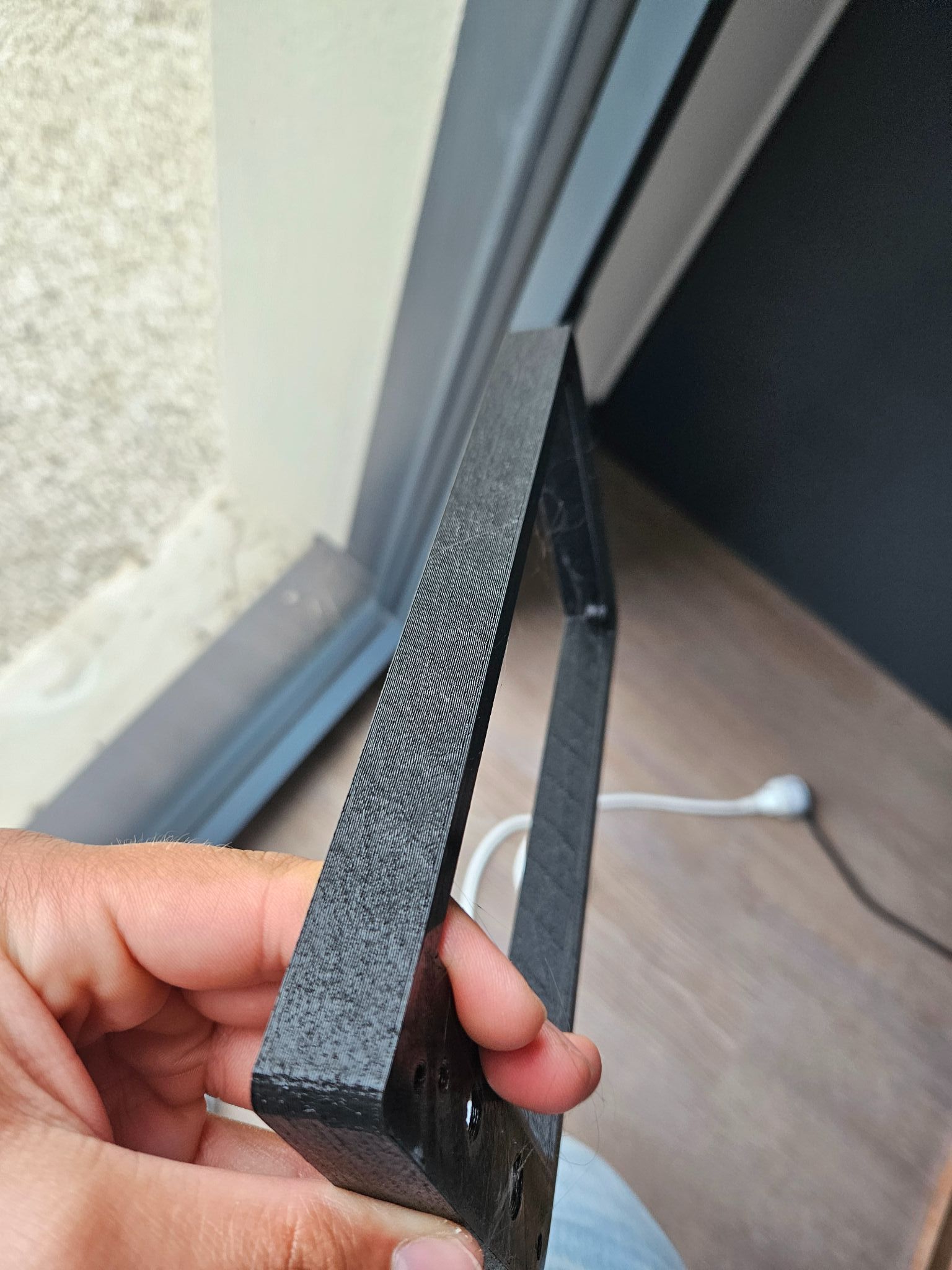

le truc qui me manque encore c'est le ventilateur pour refroidir le filament en sortie de buse. Je pensais que c'était activé mais visiblement non.
Le déclenchement de ce ventilateur est paramétré dans ton trancheur / slicer, dans la section refroidissement 😉
Je comprends mieux pourquoi l'état de surface est rugueux, sur la tranche de ta pièce 😅

Curieux pourtant il est bien activé dans le slicer peut être que les paramètres c'était pas réuni pour qu'il déclenche la ventilation comme c'est qu'un cadre.
normalement, avec du PLA, on active le ventilateur à partir de la couche 2 ou 3, peu importe la forme de la pièce.
Tu peux tester ton ventilateur en envoyant le Gcode M106 S255 (rotation à 100%) et M106 S0 ou M107 pour l'arrêter

PS: Fin du print nouvelle échec arrêt à 15% couche 1.10 aucun code renvoyé au PC. J'ai tester de couper l'alimentation et de remettre pour tester la reprise de print, elle se rallumer normal mais ne propose pas de reprendre le print.
Je vais remettre la carte sd directement sur la carte mère et retire l'option de lecture depuis l'écran tft.
Mise à jour
Impossible de lancer le print depuis la carte mère. J'ai repris ton firmware que j'ai remis à mes valeurs mais Impossible de lire la carte sd. Alors que si je la met dans le lecteur de carte du TFT sa fonctionne alors que j'ai retiré l'option sdcard_connection🤯🤯
Voilà le topo du coup je suis denouveau bloquer 😂😂
Modifié (le) par LOLO10200
Salut,
Est-ce que tu peux forcer l'utilisation du lecteur de la carte-mère avec: #define SDCARD_CONNECTION ONBOARD
Ce que je ne comprends pas c'est pourquoi cette carte n'est pas gérée dans Marlin V2.1.2.4 alors qu'elle existe dans la version bugfix depuis plus de 6 mois... Peut-être que tu aurais plus de succès avec Klipper, si tu as le matériel pour le faire. Sinon, si ce n'est pas trop tard, tu pourrais renvoyer la carte et partir sur une référence plus commune, comme une SKR 1.4.

en regardant cette photo que tu as fournie:
Citation

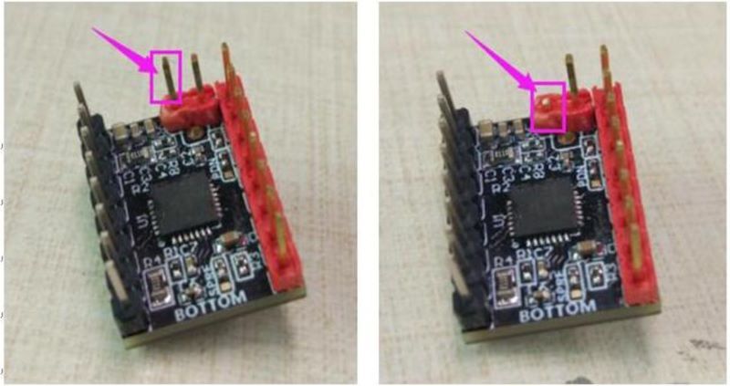

je me demande si tu as bien coupé ou dessoudé la broche DIAG des TMC2209, comme dans cette vidéo 🤨 . Normalement, ça pose soucis à la prise d'origine, mais sait-on jamais, peut-être que c'est lié à ton arrêt d'impression 😅
Alors du coup non j'ai rien couper du tout j'ai juste installer les drivers puis mis les cavaliers en mode UART comme dans la doc. Après sur la carte j'ai des cavaliers à mettre proche des endstops pour activé une fonction dans le doute je les au pas mis. Tu pense qu'il fait que j attaque mes drivers?

Tu pense qu'il faut que j attaque mes drivers?
Normalement, c'est à faire même si dans cette note (TMC2209-V1.2-manual.pdf ) il est indiqué que ça n'a une incidence que sur la prise d'origine. Dans le doute autant faire la modif:
Citation
Il y a 3 heures, LOLO10200 a dit :
De plus retirer ces broches ne va pas me retirer la fonction de debug?
non, seulement la possibilité d'activer la fonction prise d'origine sans détecteur (sensorless). Comme cette fonction n'est pas très fiable, ce n'est pas dérangeant
