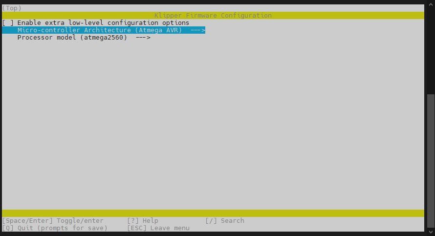

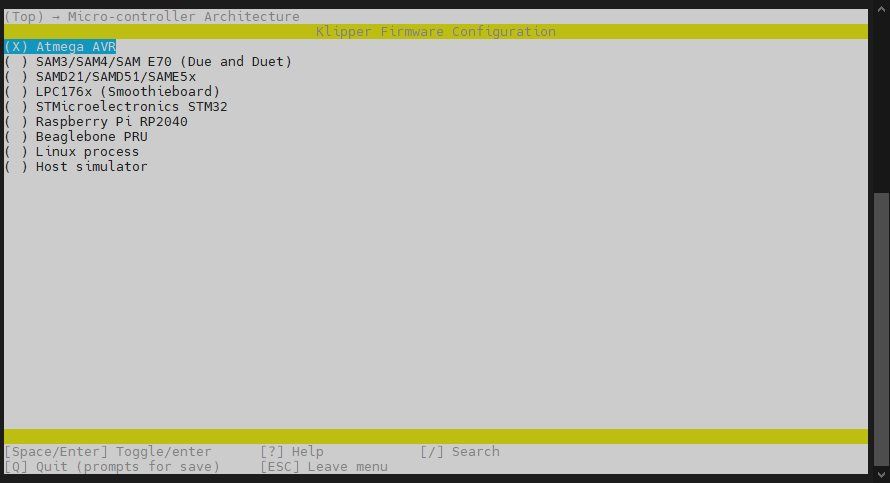

  1. Configuration, compilation et flashage du microgiciel adapté à la carte de l'imprimante (unité de contrôle), «make menuconfig, make, …»

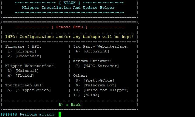

KIAUH, qu'est-ce que c'est ?
KIAUH est une collection de scripts (jeu / liste de commandes) utilisés dans un shell Unix permettant :
  • d’installer automatiquement Klipper (une ou plusieurs instances),
  • d’installer une (ou plusieurs) interface utilisateur :
    • Octoprint,
    • Mainsail,
    • Fluidd,
      • A noter que Mainsail / Fluidd, nécessitent l’installation d’un composant nommé Moonraker effectuant la liaison entre Klipper (klippy (les scripts Python) = unité de calcul ) et ces interfaces Web.
  • de mettre à jour tous ces éléments installés : Klipper, etc, ainsi que le système d’exploitation sous-jacent (Octoprint possède lui son propre mécanisme de mise à jour),
  • de faciliter / alléger quelques tâches d’exploitation / maintenance (sauvegardes, …)

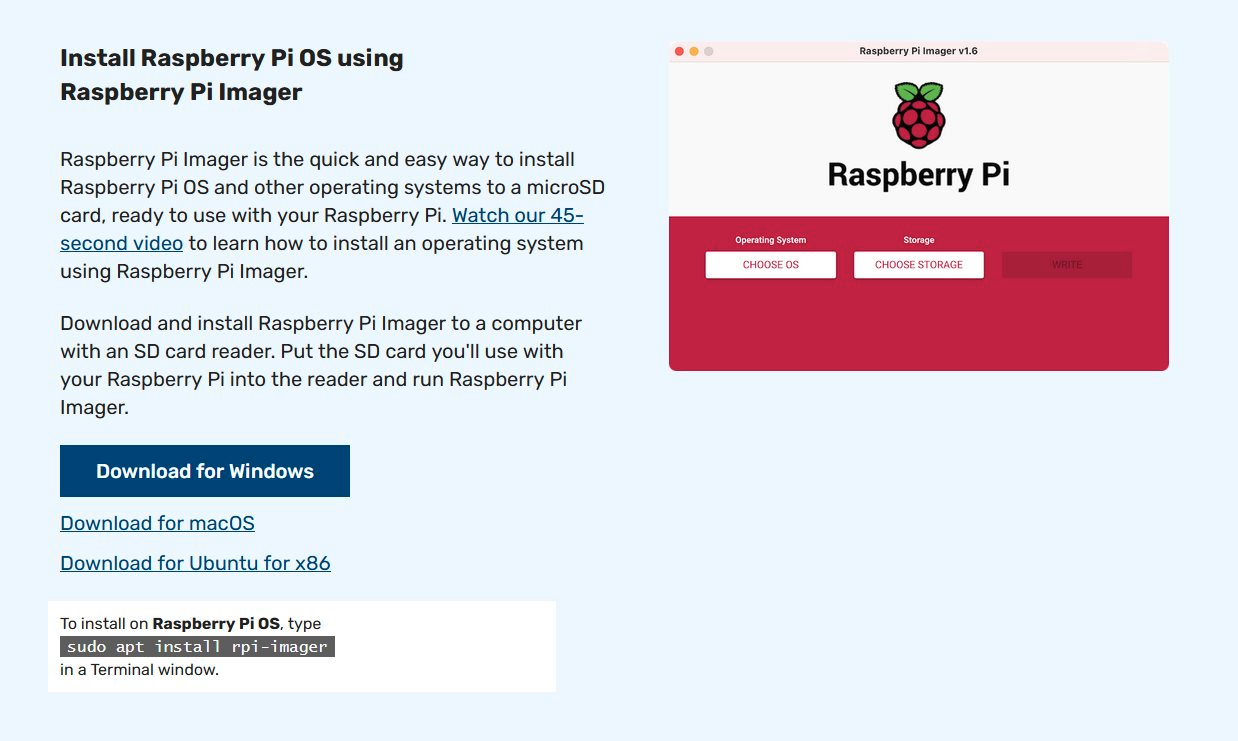

  • le logiciel Raspberry Pi Imager, préalablement téléchargé et installé,

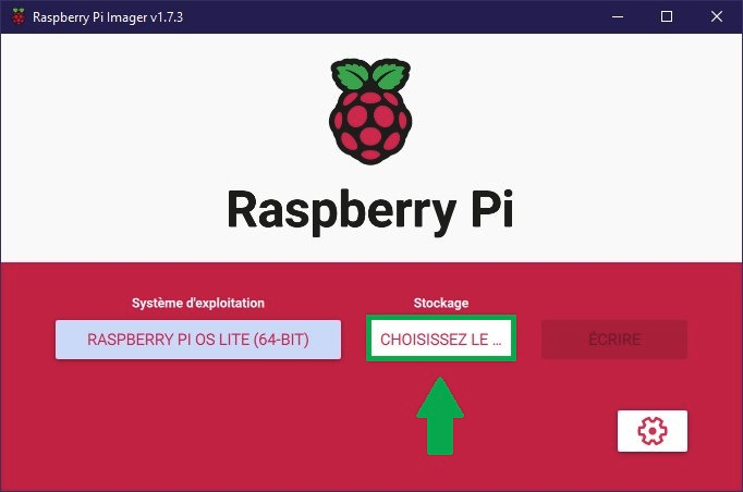

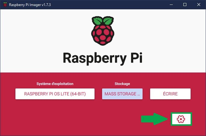

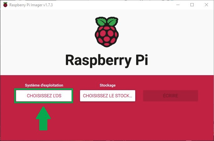

1) Démarrage de RPi Imager :

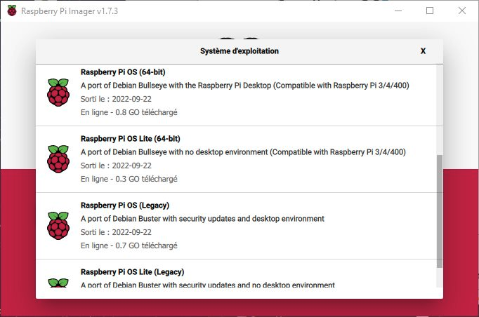

2) Choix du système d’exploitation. Si le débit de la connexion Internet est correct, inutile de télécharger au préalable une image système, il suffit de sélectionner celle voulue dans la liste, Raspberry Pi Imager se chargera de la récupérer au moment de l’écriture sur la carte SD. Ici, je pars d’une Raspberry Pi OS lite, 64 bits :
image.png.2f687c6e17c1e20b53d3f2eaf6d3407f.pngimage.png.45249837d9ef5beb47e1fb4c6fc2580b.png

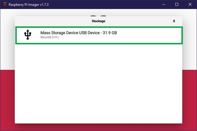

3) Choisir la carte SD sur laquelle écrire le système :
image.png.b6bf2bd84553850697013a81e1b8af32.pngimage.png.5dd9e83d7d44cb2a0cbbf74bf5256e57.png

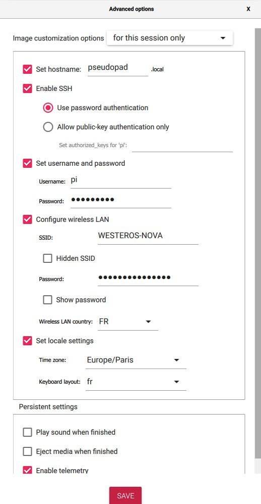

4) Avant de lancer l’écriture, il faut au minimum déclarer un utilisateur (pi ou autre nom) et son mot de passe. D’autres paramètres peuvent évidemment être pré-réglés (SSH, Wifi, nom de la machine, localisation (timezone, clavier), …).
Ne pas oublier d'enregistrer ces paramètres pour qu'ils soient pris en compte ( [SAVE] ) :
image.png.debd084a7078464d1ed6acd4708fddfb.pngimage.thumb.png.51b517c38e5b65fb7a3524f5ee579d0b.png

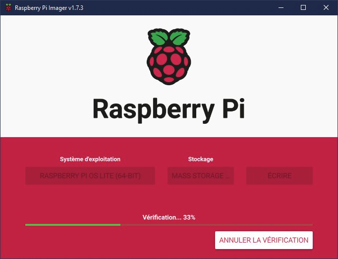

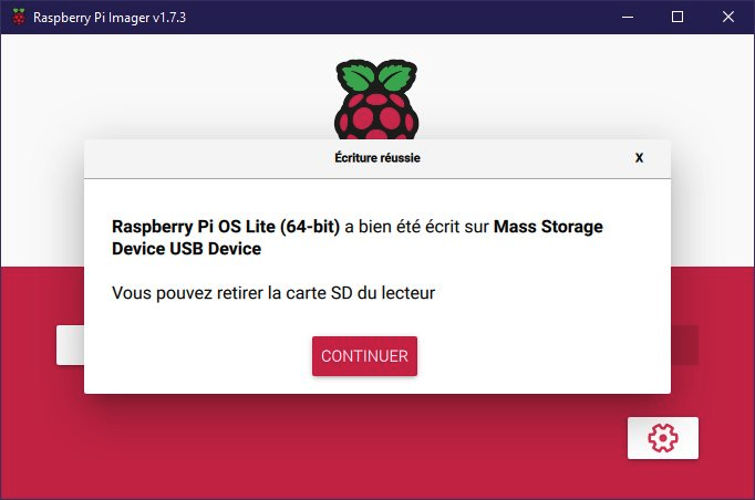

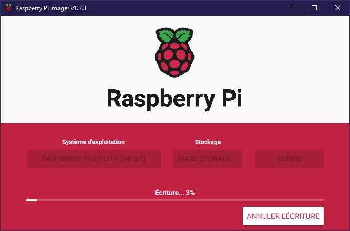

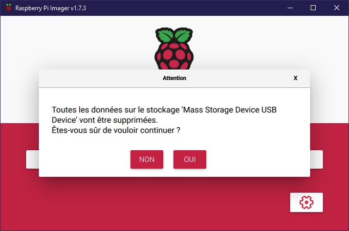

5) Démarrer l’écriture, une vérification de celle-ci sera effectuée. A la fin du processus, ne restera plus qu’à démonter la carte SD proprement, l’introduire dans la RPi, allumer celle-ci, patienter un peu, le temps que les paramétrages soient réalisés et se connecter en SSH sur celle-ci pour continuer l’installation
image.png.ede0cbe6bb09c6dd748d123e0ce6fdda.pngimage.png.ea086485d5b151279c88772e31694898.png
image.png.2b935c829bf0133a54b938c44cccd3c5.pngimage.png.e91d485cbd951137f49ab463d06326c3.png

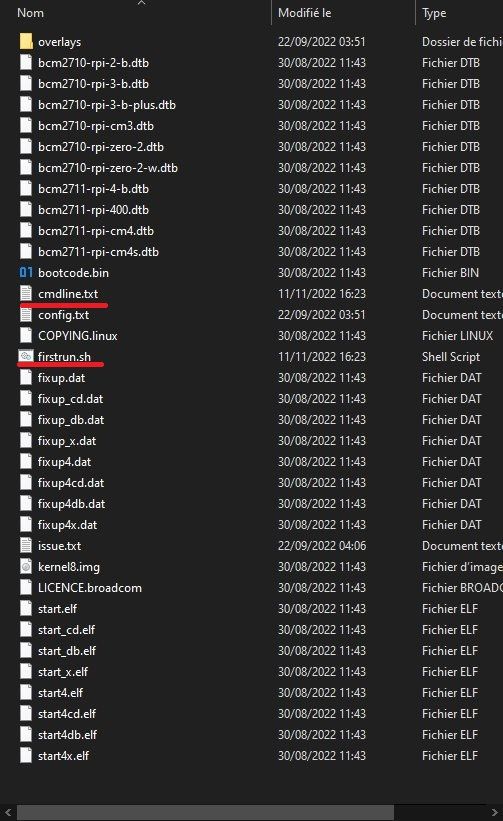

ASTUCE:
Si vous pensez refaire une installation à l'identique, vous pouvez éviter l'étape de personnalisation de la distribution en récupérant deux fichiers situés dans la partition FAT32 (la seule lisible sous windows), /boot :
  • cmdline.txt
  • firstrun.sh
Il suffira de recopier ces deux fichiers dans la partition /boot d'une nouvelle carte préparée pour appliquer vos modifications. Opération à effectuer avant le premier démarrage sinon l'un sera effacé (firstrun.sh), l'autre sera modifié (cmdline.txt). Je vous conseille la lecture du magazine HACKABLE (novembre/décembre 2022, n"45 ) pour en apprendre plus.

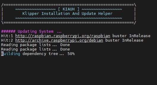

Linux étant mis à jour régulièrement, la première étape consiste à vérifier que c’est bien le cas :
$ sudo apt update && sudo apt upgrade -y
Installation du programme «git» au cas où il ne soit pas déjà présent dans le système, programme dont on aura besoin pour la suite :
$ sudo apt install git -y

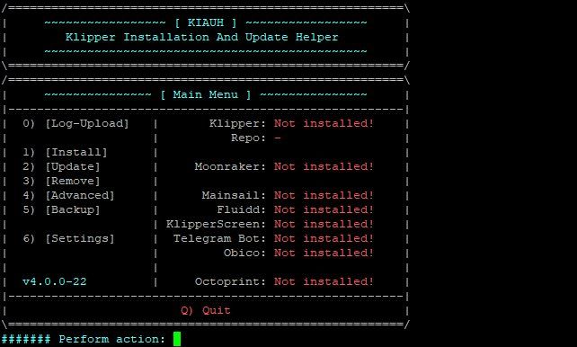

Installer et exécuter KIAUH avec ces commandes:
$ cd ~
$ git clone https://github.com/th33xitus/kiauh.git
$ ./kiauh/kiauh.sh
ou encore après le «git clone«
$ cd kiauh
$ ./kiauh.sh

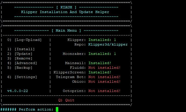

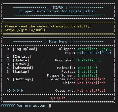

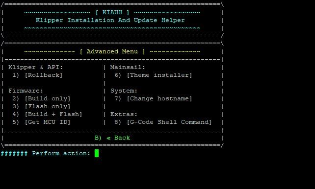

Vous êtes maintenant dans le menu principal de KIAUH (version 4.x), qui ressemble à ceci (première utilisation, aucun programme installé) :
Depuis fin octobre 2022, «Moonraker» a introduit quelques changements importants, Kiauh est peu de temps après passé en version 5 pour en tenir compte. Le journal des modifications précise ces modifications >>> ici <<<. L'interface de Kiauh le rappelle via le lien https://git.io/JnmlX :
Commençons par installer Klipper via le choix 1 [Install] puis à nouveau 1 [Klipper]

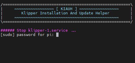

L'installation de certaines parties doit être réalisée en tant que super-utilisateur (root), le mot de passe de l'utilisateur (généralement «pi») faisant partie du groupe «sudo» sera demandé pour pouvoir continuer :

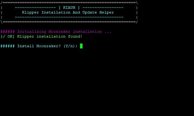

Le menu d'installation se ré-affiche, on passe alors à l'installation de Moonraker.
Moonraker est un serveur Web se chargeant d'effectuer la liaison entre Klipper et les interfaces Web (Fluidd / Mainsail), extrait du README :
Citation
Moonraker is a Python 3 based web server that exposes APIs with which client applications may use to interact with the 3D printing firmware Klipper. Communcation between the Klippy host and Moonraker is done over a Unix Domain Socket. Tornado is used to provide Moonraker's server functionality.
DeepL traduction :
Moonraker est un serveur web basé sur Python 3 exposant des API que les applications clientes peuvent utiliser pour interagir avec le firmware d'impression 3D Klipper. La communication entre l'hôte Klipper et Moonraker se fait via un Unix Domain Socket. Tornado est utilisé pour fournir la fonctionnalité de serveur de Moonraker.

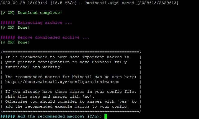

On confirme le choix d'installer Moonraker puis l'installation est enclenchée :
Si plusieurs instances de Klipper ont été installées, Moonraker le détectera et vous demandera si vous souhaitez installer également plusieurs instances de lui-même.
Ensuite retour à nouveau au menu d'installation pour choisir et installer votre interface de prédilection (Fluidd et/ou Mainsail), les deux pouvant être installées, seule l'une des deux sera accessible via le port standard «Web» (80), port que l'on peut omettre de l'adresse ( http://adr.ess.e-ip.interface-web au lieu de saisir http://adr.ess.e-ip.interface-web:80 ), l'autre devra être accédée via un autre port que vous devrez préciser (préférable de le choisir au-delà de 1024, ex: 1234, 6789, 8123, 18080, 65535 (max)).
Exemple d'installation avec Mainsail :

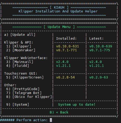

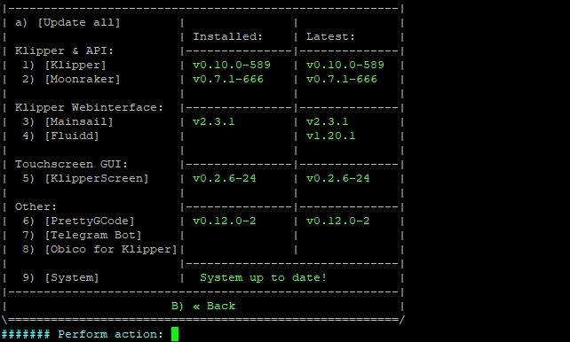

Kiauh permet également de faire les mises à jours des composants installés ainsi que du système d'exploitation via l'option 2 [Update] du menu
principal (à gauche tout est à jour, à droite quelques composants peuvent être mis à jour) :
kiauh-10_update-menu-OK.jpg.610cd9e4c88df18df2f89e4280584a0f.jpgkiauh-18_maj-a-faire.jpg.b85b107a21307e07998b74c108626768.jpg
Dans le cas où des mises à jour sont détectées, il suffit de choisir le numéro du composant à mettre à jour (1 pour Klipper, … 9 pour le système) ou l'option «a» pour tout mettre à jour. Exemple avec le choix 9 :
Une fois les mises à jour réalisées: le menu [Update] s'affiche en tenant compte de celles faites (Installed = Latest)… du vert partout 😉 :
Via Kiauh, il est possible de supprimer des installations (option 3, [Remove]). Il suffit de choisir le composant à supprimer du système, attention car certains composants dépendent d'autres, exemple Fluidd ou Mainsail nécessitent Moonraker) :
Le menu [Advanced], option 4, section Firmware, permet de préparer et (ou pas) flasher le firmware adapté à la carte contrôleur (de l'importance de connaitre son matériel)
Exemple option 2 (Build only), correspondant à la commande manuelle «make menuconfig suivie  de make» :
Choix par exemple des contrôleurs :
kiauh-28_advanced-menu-build-choix-controleur.jpg.e7cb6340b19e239d3d0497c321888821.jpg

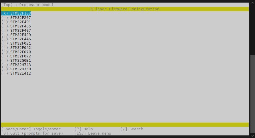

Choix des variantes STM :
kiauh-28_advanced-menu-build-choix-controleur-stm32.jpg.ee7637bbf7d16ba8a6e7e645c25db698.jpg

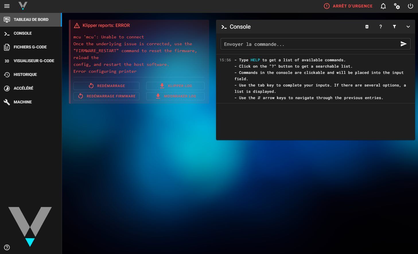

Voilà, le système est prêt à fonctionner. Les interfaces Web (Fluidd / Mainsail) peuvent dorénavant être utilisées pour peaufiner la configuration.
Il suffit dans votre navigateur préféré (Firefox, Vivaldi, … on évitera évidemment Internet Explorer ou Mosaic pour les plus âgés du forum 😄) de saisir l'adresse IP locale attribuée par votre routeur dans la plage d'adresse iP privées de votre (vos) réseau(x) (192.168.0.0/24, 172.16.0.0/16, 10.0.0.0/8).

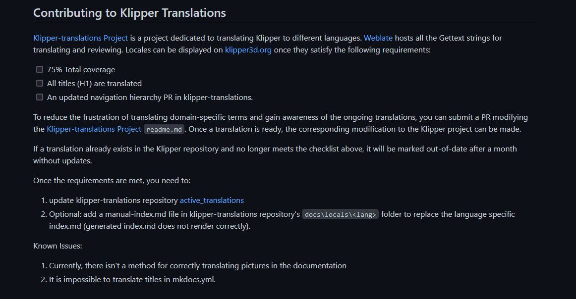

mais si je peux aider à traduire (une partie de) la doc de Klipper dans notre bonne vieille langue de Molière et aider un peu, je le ferai, il suffit de demander. 🙂
Ce serait bien 😉
J'ai commencé à le faire mais ça représente une somme assez conséquente. La traduction en français n'apparaitra que quand au moins 74% aura été réalisée, actuellement on en est à 14 % 😞

14%, c'est déjà bien ! Du coup, tu procèdes comment pour rassembler les bouts traduits ? Il y a un repo git quelque part, ou un doc de référence qu'on peut compléter, ou quelque chose d'autre ?
Le "plug'n'play", c'est un très joli appât pour attirer les gens. "Tu branches, ça marche". Sauf que c'est loin d'être le cas, même sous Marlin (vanilla ou customisé). Il y a toujours la variable "profils des slicers".
Il y a 14 heures, Lidocain777 a dit :
Je passe par le site Weblate. Sinon le dépôt des traductions se trouve >>><<<.
Le document CONTRIBUTING donne les informations. La traduction «sommaire» et incomplète en français 😉
Actuellement, on peut se faire une idée de la localisation en français : https://github.com/Klipper3d/klipper-translations/tree/translations/docs/locales/fr
