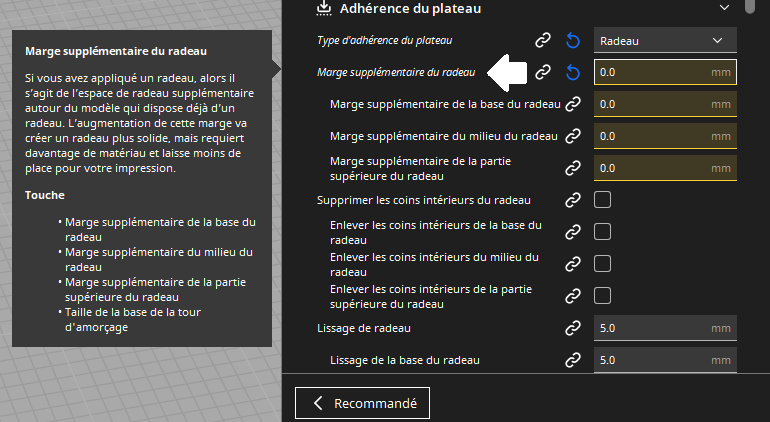

Je ml'arrache les cheveux pour diminuer la taille du radeau sur Cura. Par défaut c'est 15mm et je ne trouve pas ou l'on peut changer cela, pour une pièce assez petite, c'est beaucoup trop. J'ai bien chercher dans 'marge suplémentaire, mais cela rajoute par dessus les 15mm déjà préprogrammé.
Merci de votre aide
Michel
Salut,
Le paramètre se trouve ici:
Citation

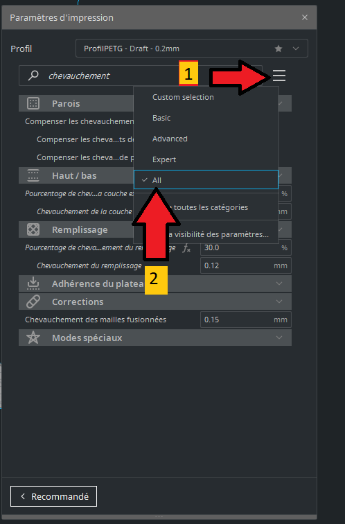

à condition d'afficher tous les paramètres (all ou expert):
Citation
