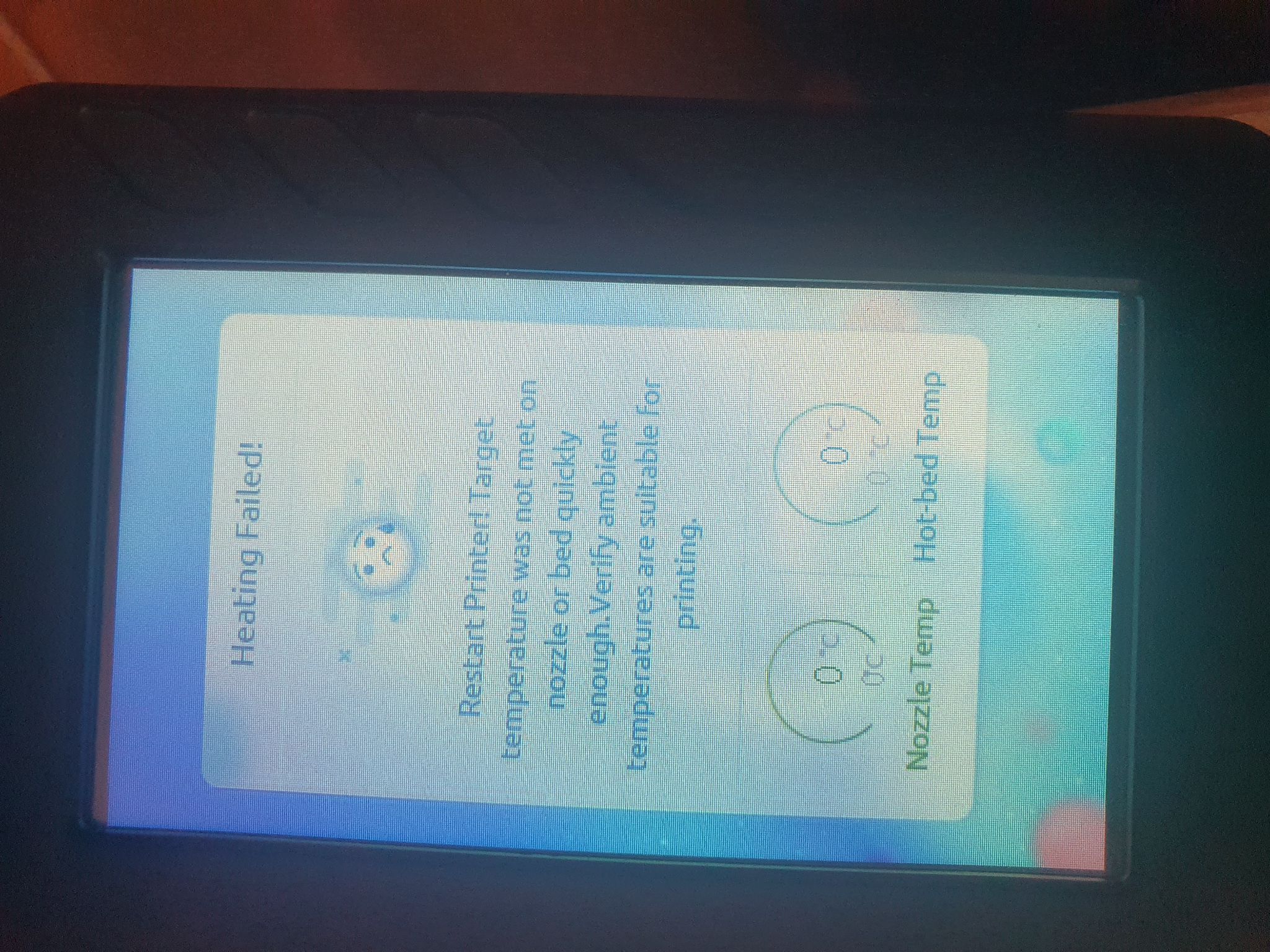

Msappdem Posté(e) Juillet 25, 2024 Posté(e) Juillet 25, 2024 Bonjour, A la fin d'une impression terminée d'environ 1 heure j'ai trouvé l'écran LCD de mon imprimante figé. J'ai arrêté l'imprimante électriquement puis rallumé, l'imprimante s'initialise à priori correctement mais le LCD reste bleu (rétro éclairage). J'ai testé l'écran sur une autre machine et l'écran d'une autre machine sans meilleur résultat si ce n'est que je c'est que le LCD fonctionne. J'ai vérifié le câblage. Je communique parfaitement avec l'imprimante via pronterface et j'ai décidé de testé de re-flasher l'imprimante sans succès. J'en conclue donc que pour une raison que j'ignore, la carte mère à subie un choc. C'est une créality V4.2.2. A la base c'est une SOVOL SV01Pro mais il ne reste de Sovol que le logo sur la face du montant du haut. Je vais essayé de faire sans LCD mais je sais pas si je vais pouvoir tout faire. D'après vous si je dois changer de carte mère le plus simple c'est de retrouver une v4.2.2 ou j'ai un intérêt a passer sur une v4.2.7 ? Merci

Msappdem Posté(e) Juillet 31, 2024 Auteur Posté(e) Juillet 31, 2024 Bonjour @pommeverte, Je viens de changer ma carte mère (v4.2.7 T5) et remis un écran d'origine. J'ai réglé mes vrefs moteurs débranchés. J'ai flashé avec ton firmware et j'ai eu ce message en fin de flash et au démarrage : j'ai vérifié mes branchements mais rien de mieux. j'ai pas précisé mais ce n'est pas l'extruder d'origine (voir mon autre post que tu as cité) c'est un creality sprite pro. Tu en penses quoi ?
pommeverte Posté(e) Juillet 31, 2024 Posté(e) Juillet 31, 2024 Salut, Il y a 1 heure, Msappdem a dit : Tu en penses quoi ? que c'est pas gagné Il y a 1 heure, Msappdem a dit : j'ai pas précisé mais ce n'est pas l'extruder d'origine (voir mon autre post que tu as cité) c'est un creality sprite pro c'est noté, je l'ajoute. Est-ce que tu peux tester ce firmware firmware-V2.1.2.4_v427V2.bin où l'écran n'est plus géré? Dans Pronterface, après avoir envoyé le Gcode M111 S38 (pour avoir un maximum d'informations de l'imprimante) est-ce que tu peux déplacer des axes dans le sens positif? est-ce que les températures du plateau et de la buse sont cohérentes? as-tu un message d'erreur?
Msappdem Posté(e) Juillet 31, 2024 Auteur Posté(e) Juillet 31, 2024 ce nouveau firmware me donne le même résultat. et je n'arrives pas a me connecter avec pronterface (connecting...)
