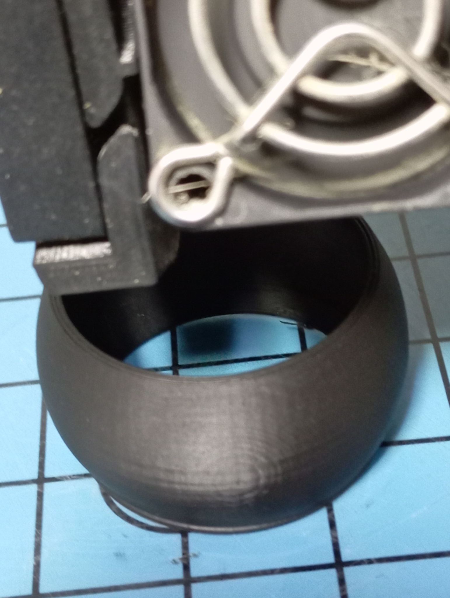

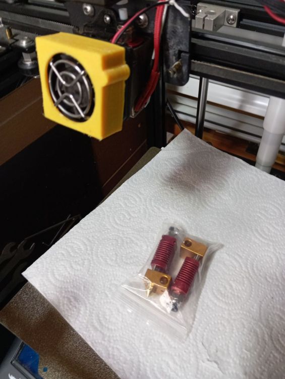

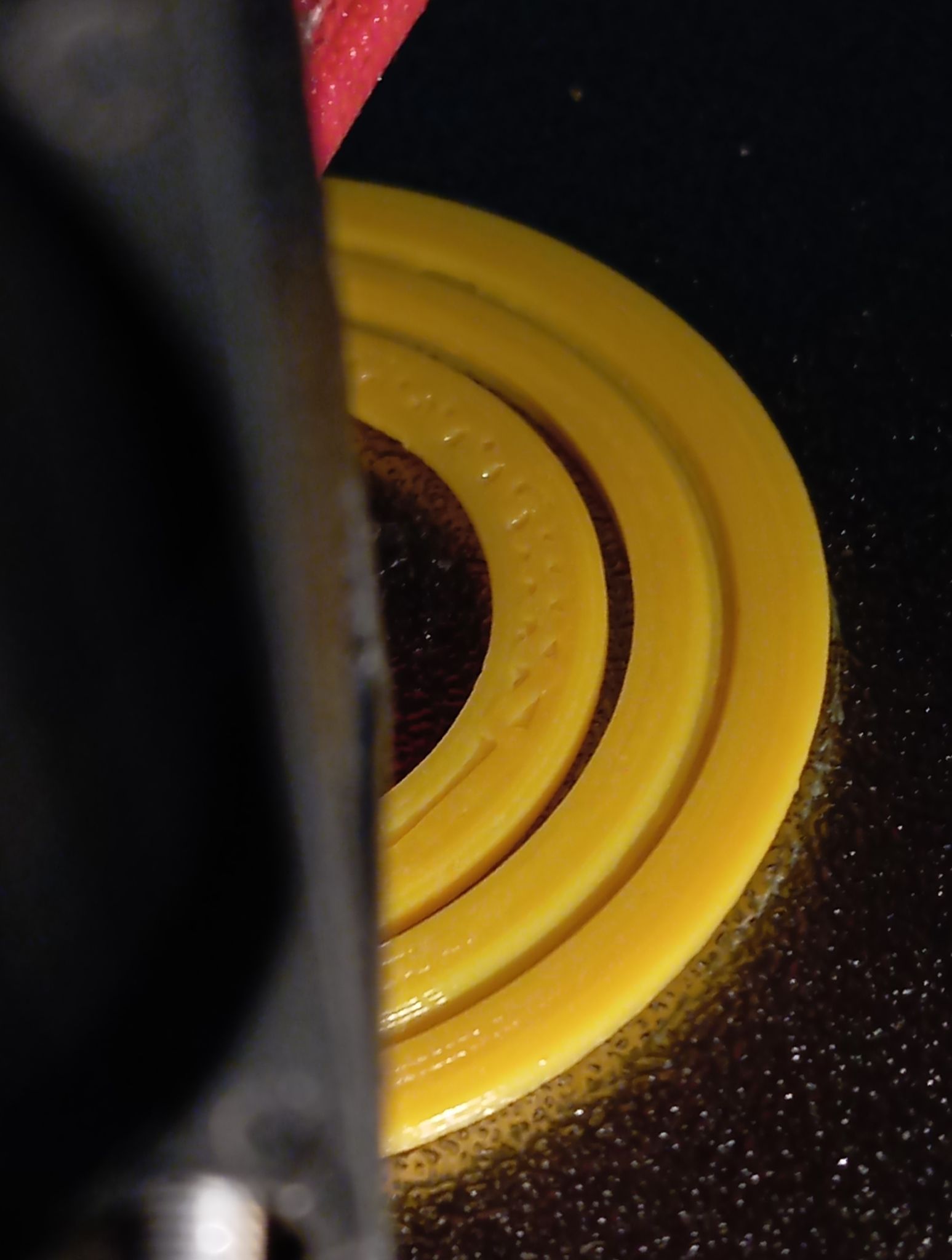

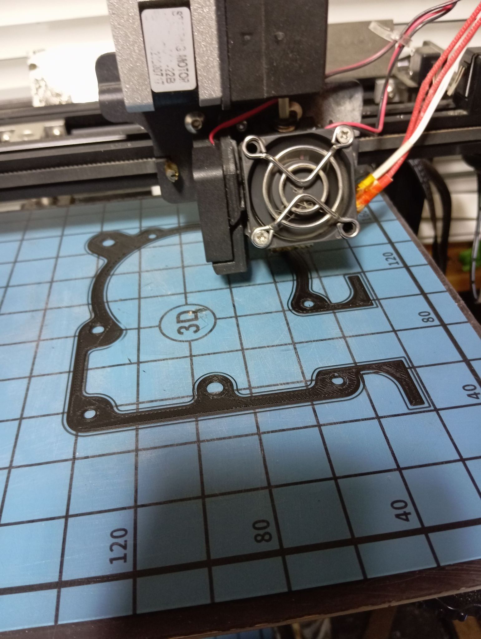

Excellent article en effet, à garder en archive pour ses références produit.
Pour ma part j'ai une expérience plus "bricolo" que cette approche industrielle, n'ayant pas du tout les mêmes impératifs.
Sur une Ender 5 pro de Créality, j'ai modifié l'extrudeur en passant à un système direct ( de nombreux modèles adaptables sont disponibles à prix très faible metal ou plastique) on peut même trouver des STL pour les supports sur le net.
J'ai eu ensuite tous les problèmes de "bourrage" dans le tube ou dans le refroidisseur bien décrits par Guizboy, du coup j'ai une panoplie fournie en pièces de rechange quand ça arrive et je me fais régulièrement des séances de maintenance.
On peut quand même limiter beaucoup l'apparition de ces soucis en prenant quelques précautions comme retirer le fil immédiatement à la fin de l'impression avant qu'il ne refroidisse et en étant hyper attentif aux paramètres d'impression, utilisés dans le slicer ET AJUSTES PENDANT L'IMPRESSION.
la vitesse d'extrusion faible 15mm/s max en 1.75
la température 205 à 210 (TPU de base fournisseur chinois...)
Le flux de l'extrusion et la vitesses du ventilateur sur la pièce que j'ajuste à chaque fois pendant l'impression à l'œil.
Au final avec tout ça on peut faire des choses bluffantes.1738746578589.thumb.jpg.7d3e4375e0402075eda689cadd8ee19d.jpg
bonjour @flofred3 l'impression du TPU pour être sereine, nécessite un extrudeur avec un refroidissement conséquent dans la zone au dessus du heatbreak et bien sût un heatbreak de qualité car c'est dans cette zone que tout se joue 😉
Exact, avec mes fils en 1.75mm, le refroidisseur générique avec le radiateur rouge et son ventilateur permanent convient bien.
Pour ma part, quant l'impression est assez volumineuse, donc demande des heures d'impressions, je passe avec une buse de 0.6.  Je vous rejoins @flofred3 sur les paramètres d'impression qui sont fondamentaux. réussissant la dernière fois à imprimer en 95A des roulettes pour balai brosse d'aspirateur Dn 11 mm estérieur sur une longueur de 10 mm avec un trou central de 2 mm. Tout s'est bien passé, l'axe en métal coulissant parfaitement dedans. C'est sûr qu'avec le TPU il ne faut pas être pressé.
Ayant trouvé la chose sur ma K1C (à part l'alimentation du fil) encore plus aisée que sur ma S1, elle aussi en direct drive. Avec la K1C, avec une buse de 0.4 plus de rétraction du tout, compensé par les vitesses de déplacements de folie de la bestiole. Indispensable aussi après ou avant un TPU de nettoyer la buse avec un filament approprié.
