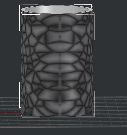

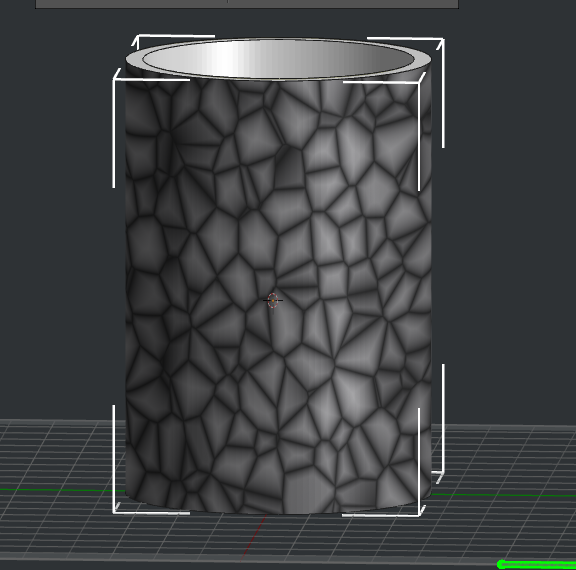

Tout d'abord merci à vous pour vos réponses mais je rencontre un problème dans les 2 cas :
- Blender : J'ai réussi à créer mon cylindre avec le motif déstrusturé que je souhaite, mais lorsque j'exporte mon fichier en .stl seulement un cylindre lisse est exporté
- ideaMaker : j'obtiens une sorte de jointure à la moitier de mon cylindre, voir les PJs
Surement quelque chose que je ne maitrise pas dans chacun des cas...
