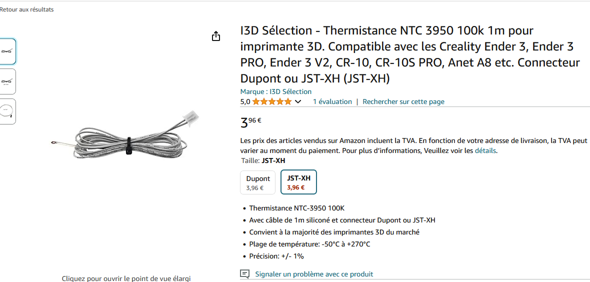

Le risque en remontant la thermistance lorsque tu serres la vis pour bloquer les fils,
si tu écrases trop : coupure de fils et ou court-circuit.
Si jamais c'est cela c'est rien à changer et pas cher.
par exemple :
 ou par lot.
