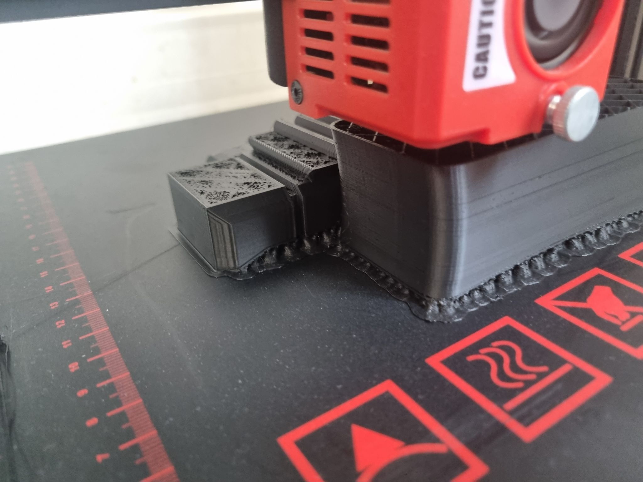

Après plusieurs impression plus ou moins ratés, je rencontre quelque problème de finition sur mes pièces
Que ce soit la D12 500 ou la 300 j'ai le même problème mes surfaces, dessous et dessus sont pas terribles (Photo a l'appui)
Également j'ai pas mal de problème avec les supports, dur a enlever, surface dessous pas top ...
Si quelqu'un aurait des solutions pour palier a ce problème, j'ai pensé peut-être a augmenter la surface du dessous et dessus
Je vous remercie par avance a ceux qui prendront le temps de lire et de donner un p'tit coup de main 😊
Bien cordialement.
Salutation !
il y a 5 minutes, Niuzerai a dit :
Pour les couches du dessus, cela ressemble a du "Pillowing"
cf une recherche Google du genre https://www.google.com/search?q=3d+printing+pillowing
et oui augmenter le nombre de couches du dessus aide ( sauf si tu imprimes à une température trop faible + vitesse trop rapide, ou qu'il y a une densité de remplissage bien trop faible, ou si tu as des problèmes d'extrusions comme de la sous extrusion, mais alors il y aurait probablement aussi des défauts sur d'autre partie de la coquer de l'impression )
Pour la facilité de retrait des supports d'impression et la qualité des surfaces supporté, il faut jouer avec les paramètres des supports d'impression et préférer les supports de type arborescent plus simple à retirer. (Comme tu ne précises pas le trancheur utilisé et les valeurs, des paramètres liés aux supports, actuellement utilisé, pas simple d'aider plus.)

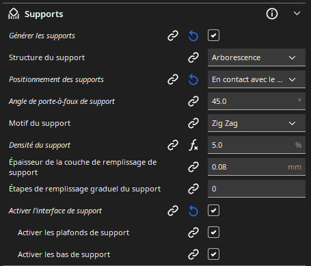

Pour finir pour mes supports je te met mes paramètres
Merci a toi !
il y a une heure, Niuzerai a dit :
Pour mes paramètres au niveau du Pillowing, je tourne a 200 degré et pour la vitesse je suis a  65mm/s et pour la surface dessus et dessous 35mm/s
Et je tourne a 2 couches en dessus et dessous
Enfin pour mon remplissage je suis a 10%, pour des impressions plus rapide, mais donc si j'augmente la densité je peux augmenter la vitesse de remplissage ?
À tester.
Mais je dirais de commencer par
  • mettre un remplissage de minimum 15%
  • et mettre 3 couches minimum, pour les "couches du dessus"
si tranché avec des hauteurs de couche de 0.20 mm.
Et il faudra probablement en mettre plus de "couches du dessus" si tranché avec une hauteur de couche inférieure à 0.20 mm

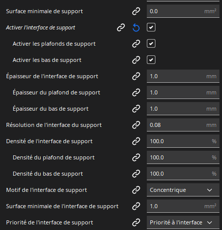

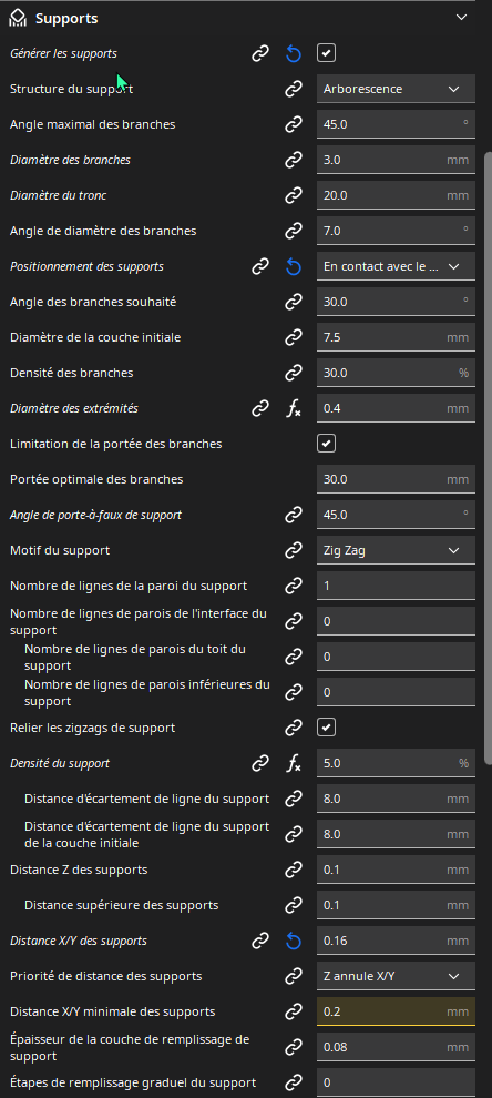

Ha et j'oublie j'utilise Cura, je voulais essayer de passer sur OrcaSlicer, mais j'arrivais pas a découpes mes pièces pour le gcode de l'imprimante ...
Là je ne suis pas sûr de comprendre. Orca ne veut pas découper ? Orca te fait un message d'erreur lors de la découpe ? autre ?
Affichage de paramètres en mode "All" ou "Expert" ? Car il me semble y avoir bien plus de paramètres possibles pour les supports…
Sinon bien noter que d'être en sur-extrusion n'aide pas pour obtenir des supports faciles à retirer. ( as-tu fait un calibrage de l'extrudeur ? as-tu ajusté le débit ? )
Et aussi que la bobine utilisée peut tout changer.
J'ai par exemple une bobine d'un "PLA Red Velleman" qui pour un même fichier d'impression (même .gcode),
donne des supports d'impression bien plus facile à retirer,
que si j'utilise une bobine d'un "PLA Silk Rose ArianePlast"

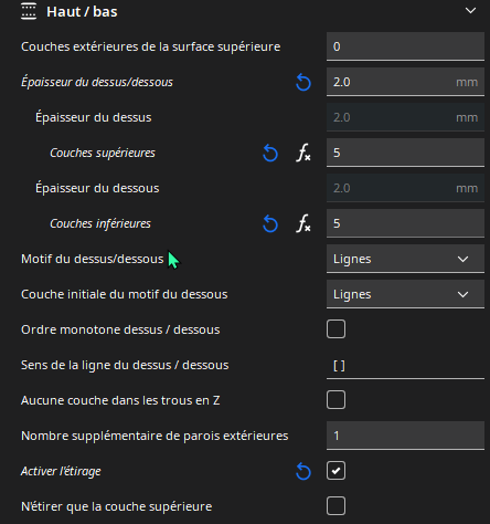

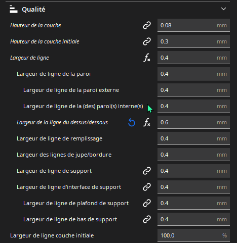

Merci pour ton retour,
Je vais essayer avec plus de couche dessous et dessus avec un remplissage plus grand.
Pour mes paramètres de couches je suis en hauteur de 0.08 …
Peut-être pour ca que mes impressions sont super longues …
J'ai rajouté des screens pour les supports
Et oui j'avais connaissance que c'est possible d'avoir des filaments spécialement fait pour les supports, en double extrusion par exemple, enfin ils faudra déjà que j'arrive a faire marché la double extrusion 😅
Merci a toi !

il y a 37 minutes, Niuzerai a dit :
Définitivement, une impression tranchée en 0.08 mm prend bien plus de temps à imprimer que si tu tranches en 0.20 mm
( et cela n'aide pas pour le "pillowing" ou les supports, car tu déposes un boudin extrudé avec une très faible quantité de matière pour créer une couche de matière peu épaisse a chaque passage ...)
Le 0.08 mm de hauteur de couche, c'est plutôt pour des impressions multicouleur générée avec HueForge ( afin d'avoir les "mélange" par "transparence" entre les différentes couleurs des différentes couches )
ou si tu a un objet avec une surface du dessus et/ou du dessous courbé et que tu ne veux pas avoir trop "d'effet escalier" / "topographique" (du a l'approximation d'une courbe par un tranchage d'une hauteur de couche spécifique) ...
Mes impressions plutôt sphérique sont bien sortie mais assez longue pour des objets pas forcement très grand.
Je suis un projet un peu grand et pour le coup la "qualité d'impression" reste mon dernier recours, car je vais tout coller, mastic et poncer avant de la peindre.
Je vais tester mes prochains pièces, en hauteur 0.2 de couches, mais a quoi correspond couches extérieur du dessus ? des couches en plus de celle de mon impressions, genre le slicer les générer sur mon modèle ?
Merci a toi
