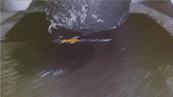

La vidéo (transformée en GIF) du balayage :

À l'issue de la première couche, la tête se parque, le ventilateur de refroidissement du filament se met en marche à 100 %, la température descend à 160 °C.
Une fois la température descendue à 160 °C, la tête se déplace lentement de gauche à droite (X) puis incrémente dans le sens de l'axe Y et repart cette fois-ci de droite à gauche… Etc. jusqu'à atteindre l'extrémité de la surface d'impression de la pièce (sens Y).
La buse est alors remise en chauffe, et redémarre l'impression.
Pendant que l'impression continue, la vidéo est analysée sur le serveur Obico. Au bout d'un certain temps, le résultat est retourné soit directement dans l'onglet pointant sur Obico, soit, en fonction des paramètres saisis par l'utilisateur via un email (dans mon cas). Un accéléré vidéo est disponible, ainsi que l'analyse du résultat de la première couche (de A à F).
Le système est perfectible, car il dépend de la couleur du filament, de l'éclairage, de la position de la caméra.
En aucun cas, l'impression n'est arrêtée par Obico, c'est à l'utilisateur de décider l'arrêt ou la continuation de l'impression. De toute façon, en tout cas chez moi, le résultat de l'analyse n'est pas immédiat. Peut-être est-ce dû à mon choix de rester sur l'application gratuite 🤔
Même avec un résultat d'analyse de D, mes impressions sont toujours allées jusqu'au bout. Au mieux, je n'ai pu obtenir qu'un B. J'imprime principalement du PETG et c'est très brillant, peut-être qu'avec un filament mat, il y aurait moins d'artefacts.

Pour ce dernier résultat (F), j'aurais dû suivre les recommandations et arrêter l'impression. Ce que j'ai dû finalement faire quand quelques pièces se sont décollées du plateau et que le filament a commencé à s'écouler pour former le fameux plat de spaghettis 😄.
La vidéo de l'analyse accélérée du premier mail (note D), Mp4 transformé en gif pour que la taille reste sous les 9,9 Mo :
Les zones détectées comme problématiques sont en rouge et jaune.
Modifié (le) par fran6p
