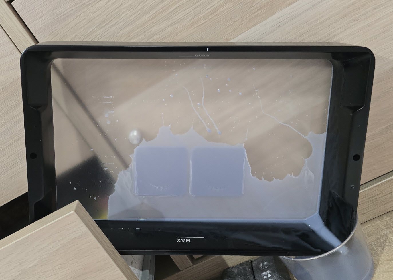

J'ai reçu cette imprimante et j'ai un soucis sur l'accroche sur le plateau de mes impressions.

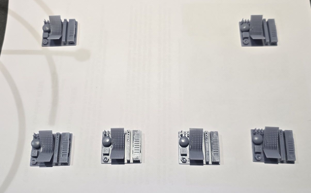

Quand j'ai reçu l'imprimante j'ai commencé par imprimer le fichier de calibration fourni par Anycubic (RERF) pour déterminer le bon temps d'exposition de ma résine qui est une Sunlu standard 14k. Sur mon plateau il manquait 2 prints sur 8 vers le milieu donc j'ai pensé à un soucis de leveling.
J'ai suivi pas mal de vidéo sur Youtube pour faire mon leveling avec feuille et maintient du plateau en serrant les vis en croix petit à petit. Ma feuille reste bien plaquée, ya une certaine résistance mais dès que je passe en impression je n'ai que des gouttelettes de résine à la fin et mon print a sa première couche collée sur le FEP.
J'ai tenté avec une impression de test XP Finder de Phrozen avec une bottom exposure à 25 puis à 30 sans succès.
Si vous pouvez me filer un coup de main je serai heureux 😁.
Je viens de tester la façon de faire de J3DTech avec un manual leveling dans le VAT rempli de résine et j'ai du mieux mais ce n'est pas encore ça.
Je met quelques photos.

Sur mon plateau je n'ai qu'une seule des impressions qui n'a pas tenu, leveling pas parfait ?
J'ai lancé la suite de mes autres prints ce matin et là je vois que sur un des éléments les supports se sont partiellement décollés du plateau donc ça pourrait confirmer mon soucis de leveling.

J'ai toujours un soucis de leveling. Aujourd'hui j'ai bousillé mon FEP avec leur raclette à 2 balles qu'Anycubic fourni (je sais que je n'aurai pas dû l'utiliser mais j'ai du mal à enlever la plaque de résine quand je fais un nettoyage) donc je l'ai changé par un HDF où j'ai bien fait gaffe de mettre le côté brillant côté résine et pour mes tests de leveling dans le VAT j'ai toujours la pièce centrale qui n'adhère pas.
Vous savez d'où ça peut venir ?

Planéité du plateau ? ( et/ou planéité de l'écran de masquage ? )
Uniformité de la source UV ?
Modifié (le) par PPAC

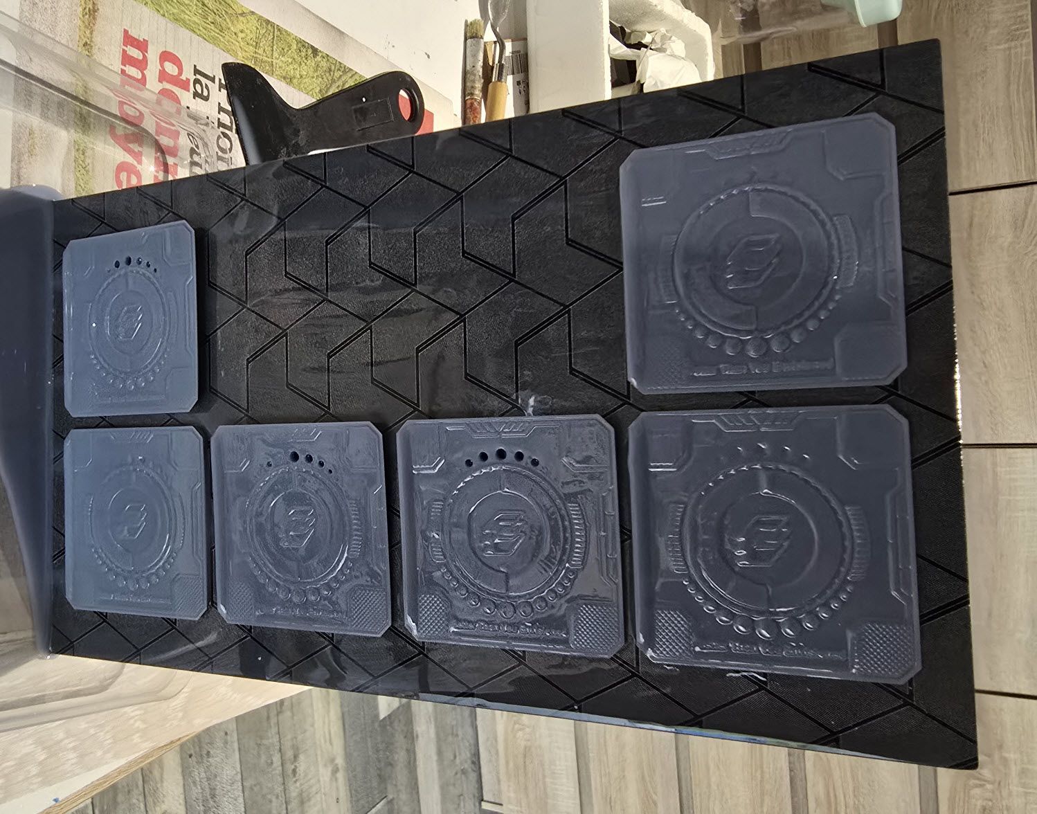

Le plateau a l'air droit mais j'ai potentiellement pas les outils pour vérifier ça.
Niveau UV j'ai checké tout s'allume correctement.
Par contre j'ai mis la protection d'écran fournie et j'ai quelques petites bulles, je me demande si c'est ça...
Pour le plateau quand ça vous arrive vois ouvrez un ticket chez le constructeur ? Ya des solutions sinon ?
En tout cas merci pour ton aide 😁
Hello, pour les bulles, pas d'inquiétude, je suis jamais arrivé à poser une protection d'écran sans en avoir, et ça m'a jamais poser problème.
Pour ton problème de plateau, j'ai l'impression qu'il est concave au centre ce qui n'est pas bon.
Contact le SAV avec la dernière photo que t'as poster, tu pourras peut être les convaincre de t'en envoyer un autre.
Sinon, en dernier recours (et je dis bien en dernier recours) tu vas de voir le poncer pour le rendre plat.
Et pour cela je te conseil de bien le nettoyer et de passer du marqueur noir sur toute la surface, pour ensuite le passer légèrement sur une feuille de papier abrasif en grain très fin poser si possible sur un plateau en marbre ou quelque chose de similaire dont tu peux garantir la planéité. Tu verras alors tout de suite si il y a un problème.

J'ai eu le retour de Anycubic, ils m'ont fait imprimer un test de 2 tours, je met les photos en pj.
Les deux tours se sont bien sûr imprimées correctement puis ils m'ont conseillé ces paramètres qui sont bien sûr ceux des deux tours ahah. : 100s de bottom exposure...
C'est pas juste n'importe quoi ?
