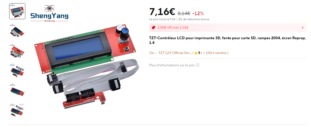

posons le problème je suis une quiche en électronique mais le LCD est bien activé de base pour toutes les ùDelta (j'ai parcouru leS fichiers  config.txt) c'est le lit chauffant qui est en option dans le fichier. Reprap pour les avoir eu au tél ne sont pas sur et surtout pas "quand" ils en restockeront du LCD, la carte a bien les connecteurs EXP 1 et 2 . dans le fichier config il est précisé "panel.lcd                   viki2                             # set type of panel. AZSMZ 12864 LCD is similar viki2, also set to viki2" j'ai cherché ce que pouvait être un "WIKI2" ou un "AZSMZ 12864" pas trouvé . et dans l'énoncé chez Reprap ou Emotion tech il est précisé contrôleur ST7565 (là ils m'ont perdu).
ce qui est sur celui la (photo) ne fonctionne pas, il s'allume (pavé lumineux j'ai même réussi a changé le contraste avec le potar qui est derrière) il buzz quand on appuie sur le bouton mais il n'y a rien d'écrit sur le lcd  , j'ai changé le nom "WIKI2" par ce que j'ai trouvé derriere "2004 ABA V1.3"  rien n'y fait .Mais il s'est allumé et la carte n'a pas cramé, je progresse 😄. encore merci pour ton aideimage.thumb.png.7272972416f44af65e2233d7b60ed449.png
Ha zut. Donc je n'ai pas vraiment fait avancer le truc…
A tu la donc technique avec l'affectation des PIN coté écran officiel et/ou coté carte mère que tu utilises ?
(car l'écran que tu as mis en capture d'écran lui doit respecter les affections décrites dans https://reprap.org/wiki/RepRapDiscount_Full_Graphic_Smart_Controller

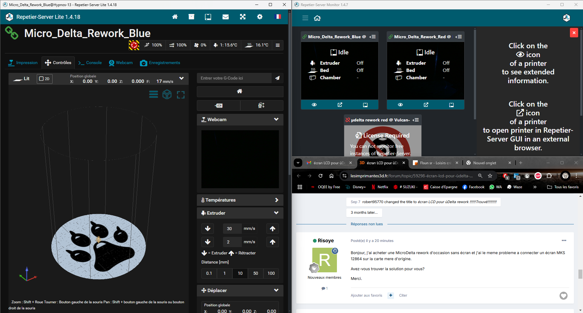

j'ai trouvé sur le forum un membre qui vendait sa micro en pièce , j'ai pris l'écran et quelques pièces. L'écran, aujourd'hui, ne me sert qu'à régler rapidement la hauteur de buse .
sinon je me sers de Repetier host ou Orca slicer ou Prusa slicer  et Repetier server sur Raspberry vu que j'ai deux imprimantes ( ce que ne me permettait pas Octoprint) et que les imprimantes sont dans le garage
Il y a 2 heures, robert95770 a dit :
C'est pourtant ainsi qu'autrefois, je gérais mes imprimantes et mon laser. Plusieurs instances sont parfaitement possibles sur un seul SBC 😉.
