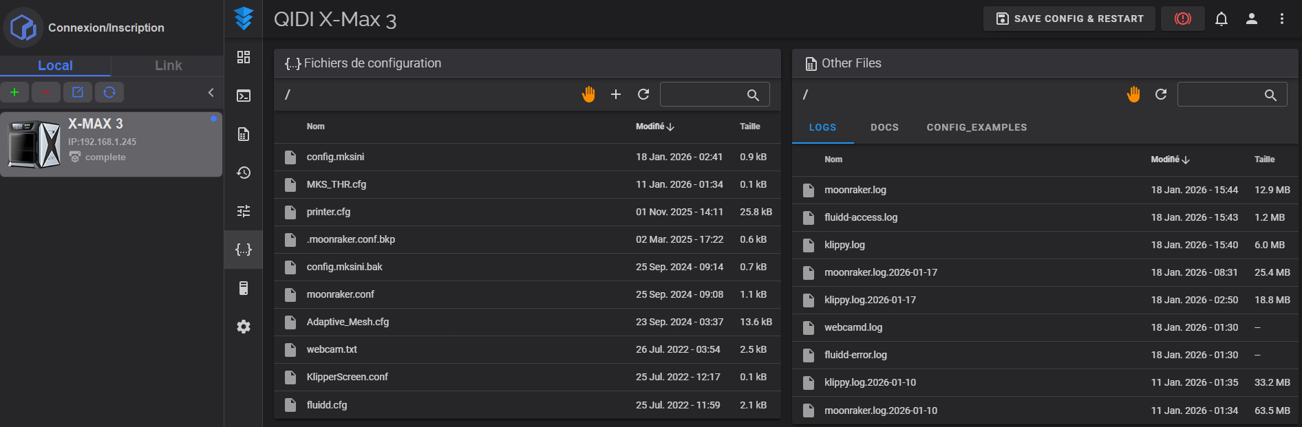

@Epsilon Merci pour les codes. Dans les macros fournies, il n'y a pas d'instructions qui vont 'désengager' les moteurs.
Est-ce que les valeurs de courant de maintien des moteurs sont bonnes ? Ca pourrait expliquer pourquoi tu arrives à bouger à la main la tête durant une pause.
Est-ce que tu utilises TMC Autotune ?
Tout est dans ton printer.cfg. Si tu le partages, on pourra voir si il n'y a pas un problème de configuration.
Alors ^^
Comment vérifier les valeurs de courant de maintien des moteurs? Je t'avouerai que la tu me perd un peu xD
je n'utilise pas TMC Autotune (c'est quoi? ^^)Voici mon printer.cfg entier:

Encore merci pour ton temps et desolé je suis encore débutant 🙂
@Epsilon Pas de soucis, il faut bien commencer un jour.
TMC Autotune est un plugin de Klipper qui permet de régler automatiquement les paramètres de gestion des moteurs au niveau des drivers TMC (les contrôleurs des moteurs).
Le courant de maintien est la valeur du courant qui reste dans le moteur à l'arrêt pour permettre de maintenir la position. Il peut être défini ou pas.
Dans le cas de ta X Max 3, qui est avec les fichiers d'origine, mais aussi pour les miennes qui sont 'libérées', on ne spécifie pas la valeur du courant de maintien, la valeur du courant est toujours la même que lors des mouvements. C'est pour éviter de micro déplacements lorsque l'on change la valeur du courant à l'arrêt.
J'ai regardé ton fichier printer.cfg, c'est strictement un fichier d'origine. Donc tu ne devrais pas avoir de soucis avec la tête qui bouge lors des pauses, car rien ne coupe le courant sur les moteurs X, Y et Z durant toute l'impression, même pendant les pauses.

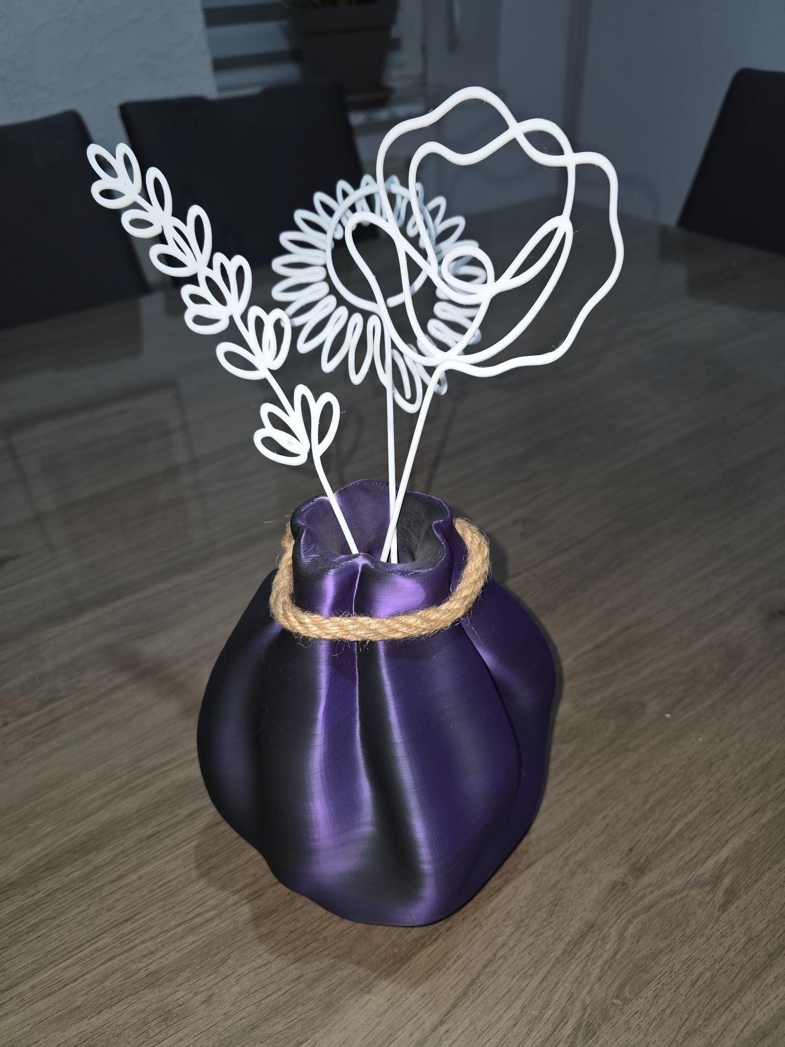

En pièce jointe, la photo du maker qui l'a créer... et le miens 😅 (j'ai suivi les configurations qu'il a donné)
Pareil pour le vase qui ressort beaucoup plus foncé que sur la page d'achat. Donc j'ai l'impression que cest une histoire de paramétrage mais je cherche encore quoi !

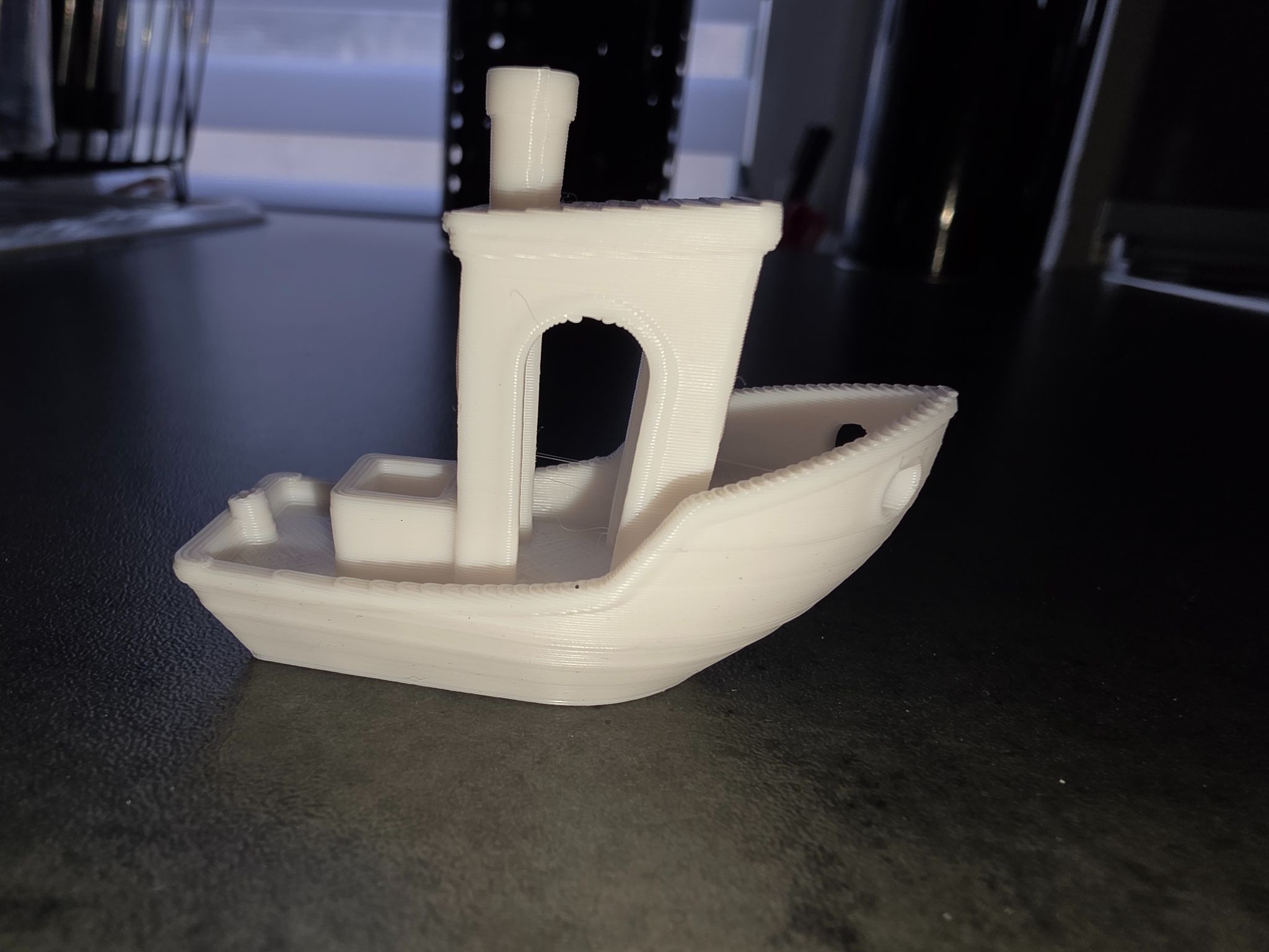

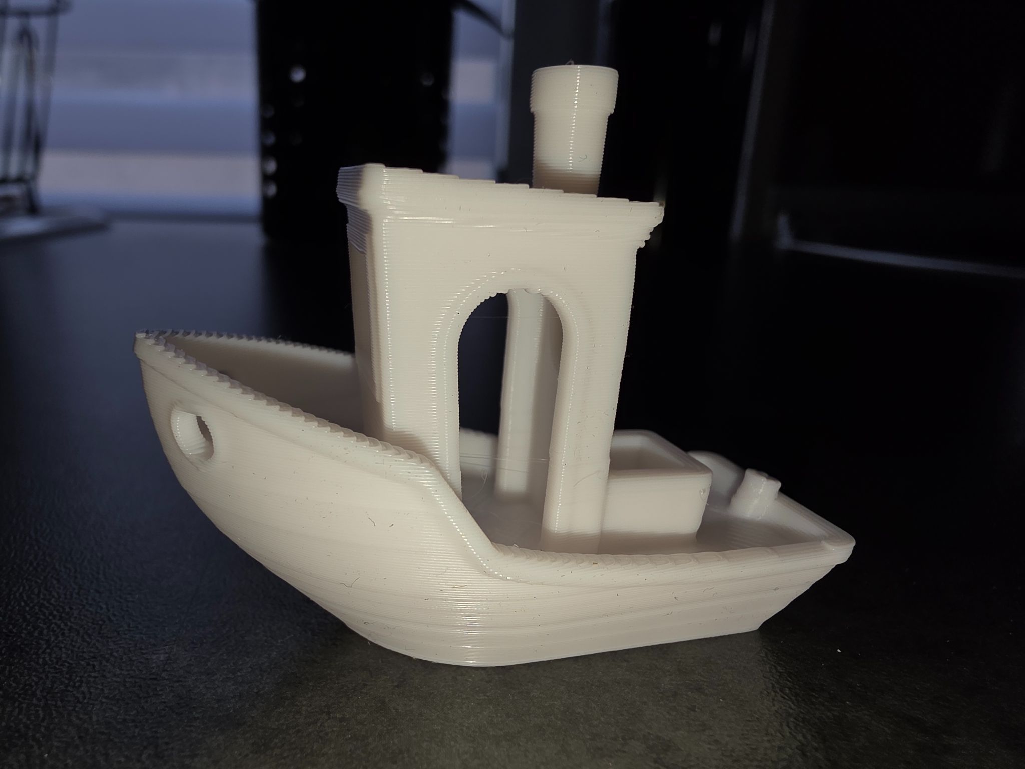

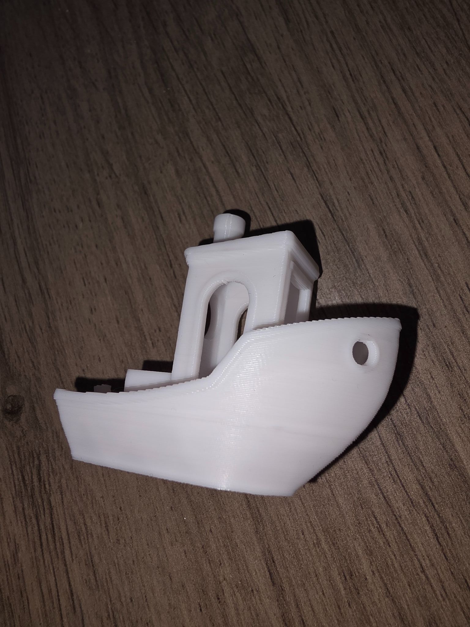

Bon j'ai fais un benchy dont voici le résultat
On voit bien les lignes entre les couches...
Ce matin j'ai regraisser tous les axes
Alors j'ai joué sur le Z Offset car je trouvais que la première couche n'était pas assez "écrasé" et j'ai l'impression que ca a arrangé un peu la qualité
Par contre n‘est ce pas trop écrasé maintenant ? Car on ne voit plus ce qu'il y a écrit ce qui était sous le benchy (gauche ancienne valeur et droite après ajustement du z offset)
Ca ressemble à un problème de "banding", variations de température de la hotend / température un peu trop faible. Quelques pistes
Tu as essayé en augmentant la température de la hotend de 5°C ?
Tu as calibré ta hotend ? (PID_CALIBRATE HEATER=extruder TARGET= (une température proche de celle que tu utilises, mais légèrement supérieure)
Essaye de refaire un Benchy après avoir calibré ta hotend.

J'ai pas encore fais toutes les calibrations concernant Orca Slicer (aucune d'ailleurs pour etre honnête) j'ai contacté le support QIDI qui essaie de m'aider au mieux qu'ils peuvent mais pour l'instant ca reste en Standby. J'ai de mon coté quand même essayé plusieurs choses et il y a des trucs que je ne comprends absolument pas. Bon déjà pour mettre le contexte, mon imprimante se trouve dans une dépendance depuis que je l'ai, qui n'est pas chauffé. La piece peut etre entre 0°C et 20°C tout dépend la saison.
Mon imprimante se trouve sur une palette EUPAL a même le sol, puis au dessus se trouve une plaque antivibration, puis une plaque de bois épaisse (2cm), puis des patins anti vibrations sur les pieds de la X-MAX 3. Tout est à niveau, et elle a toujours été dans cette configuration depuis que je l'ai reçu. Voici une photo:
J'allume aussi cette dernière via une prise connecté que je peux Allumer/éteindre a distance quand je ne l'utilise pas.
Ayant contacté le support Qidi, elle m'a demandé d'imprimer une tour de test Z PLA, chose que j'ai fais. Lors de ce test, j'ai recalibré le Z-OFFSET sur l'imprimante, et j'ai lancé l'impression via l'imprimante. La tour est sortie tres bien comme vous pouvez le voir sur ces photo:
fd2136e7-ccae-4caf-a22c-fdf16396c8ba.thumb.jpg.ac87748b22f4c420a4221e183caa61f8.jpgd1d0630e-8f7b-49bb-881e-e5b64d0fdd2a.thumb.jpg.a3a5a8623fa934c1473cfd39e1e54532.jpg

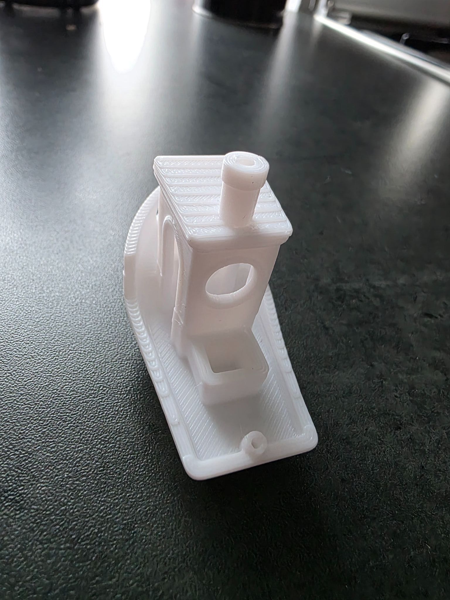

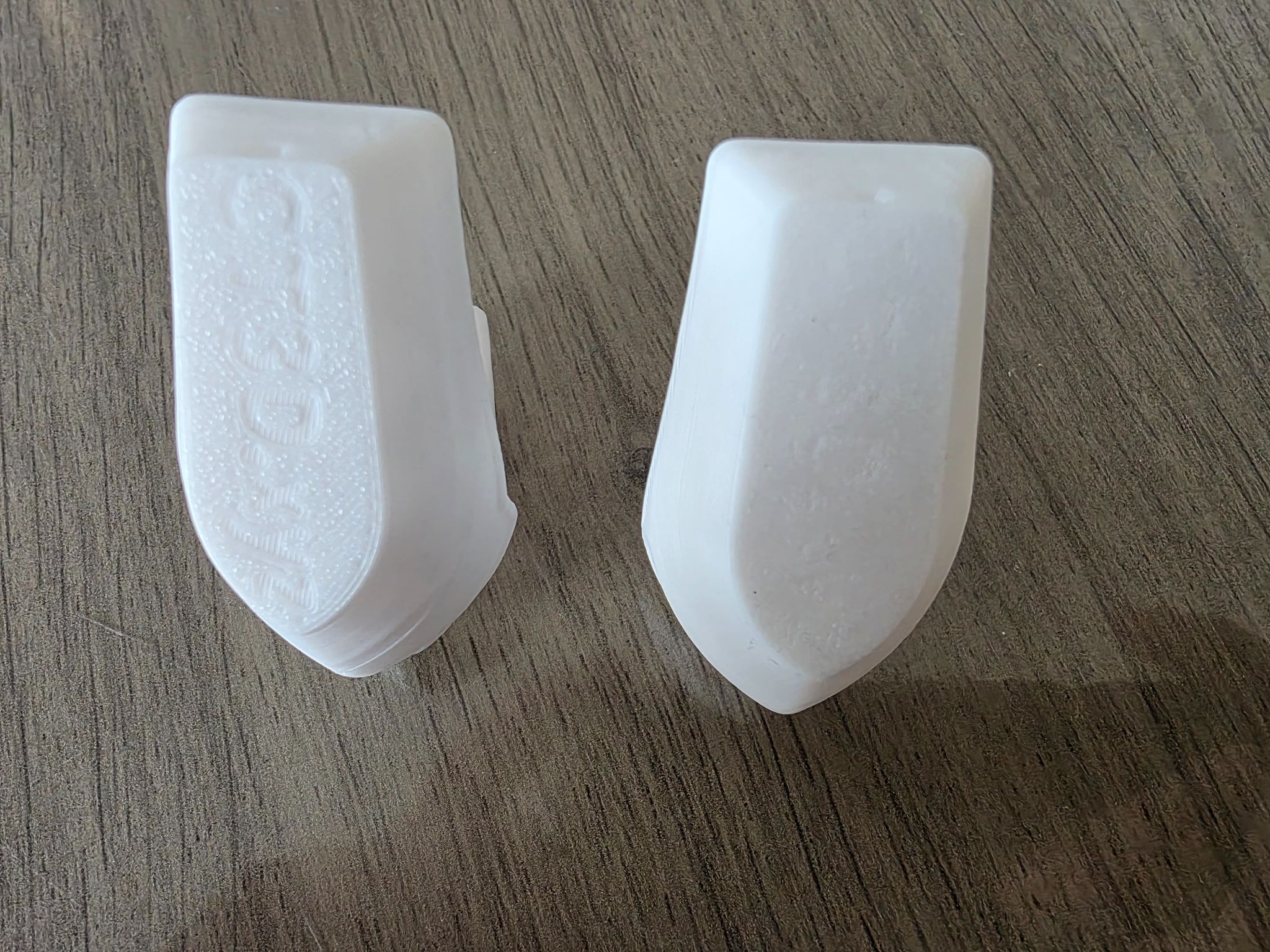

Suite à ca j'ai voulu imprimer un supermeatboy avec les parametres Slicer QIDI classique.
Puis en lancant l'impression via fluidd (beaucoup plus pratique pour moi de gérer via mon bureau qui est dans une piece autre que l'imprimante, dans ma maison) j'ai remarqué via la caméra, que le filament ne se déposait pas. Je suis vite aller voir et... Bah la buse frottait un peu contre le plateau ! J'ai arreter le tout d'urgence et je me suis dis: "Bon sang, le fichier conf de l'imprimante ne serait elle pas la même que celle de fluidd???"
Et je me dis que c'est surement aussi mes parametres Slicer qui doivent etre mal reglé etc... du coup je met tout en reset par defaut sur QIDI Studio.
Pareil pour ce qui est de l'imprimante, je veux cliquer sur Restaurer les parametres d'usines et la... Ben il se passe rien ! Ca me ramene sur le menu Home et... C'est tout ! Il se passe absolument rien. J'ai voulu faire un reset de fluidd et pas d'option le permettant. Du coup, je supprime le printer.cfg existant et le remplace par une save que j'avais fais l'année derniere quand tout allait bien. Je recalibre le Z-Offset via le menu classique de l'imprimante avec la fameuse feuille d'ajustement et je lance un fichier .gcode de mon imprimante que Qidi m'avait fournit pour imprimer un rectangle de 1 couche sur le plateau pour ajuster la hauteur Z aux petit oignons via le menu Z-Offset de l'imprimante et j'ai une premiere couche impéccable. Puis je lance ce meme gcode mais cette fois ci de fluidd, et la... Bah le Z-Offset n'est plus du tout bon ! Donc lors de l'impression, je réajuste le Z-Offset via l'imprimante pour que cette derniere soit parfaite. Je relance l'impression du test de la tour Z que QIDI m'a envoyé via fluidd et la elle sort de nouveau nickel. Je fais aussi le benchy qui sort plutot correctement avec une petite ligne marqué sur le milieu de la coque mais rien de grave. Je me dis: "chouette, on va essayer d'imprimer le SuperMeatBoy maintenant"
Et la c'est pas la même

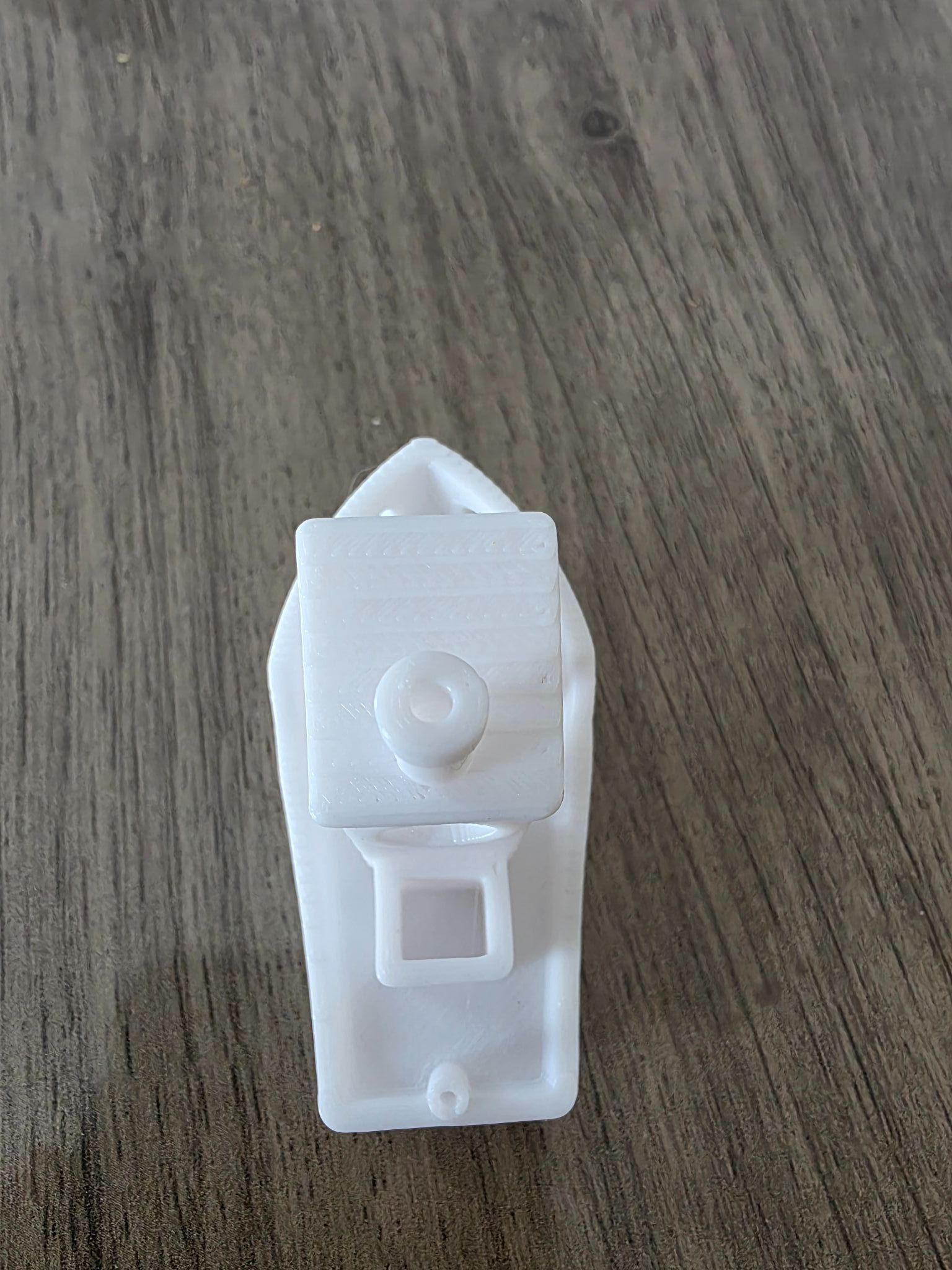

20260129_121731.thumb.jpg.61d7c0ef4174f61529d76b8f51f125e8.jpg20260129_121743.thumb.jpg.e616d212fa44efba8e87087717f85b52.jpg

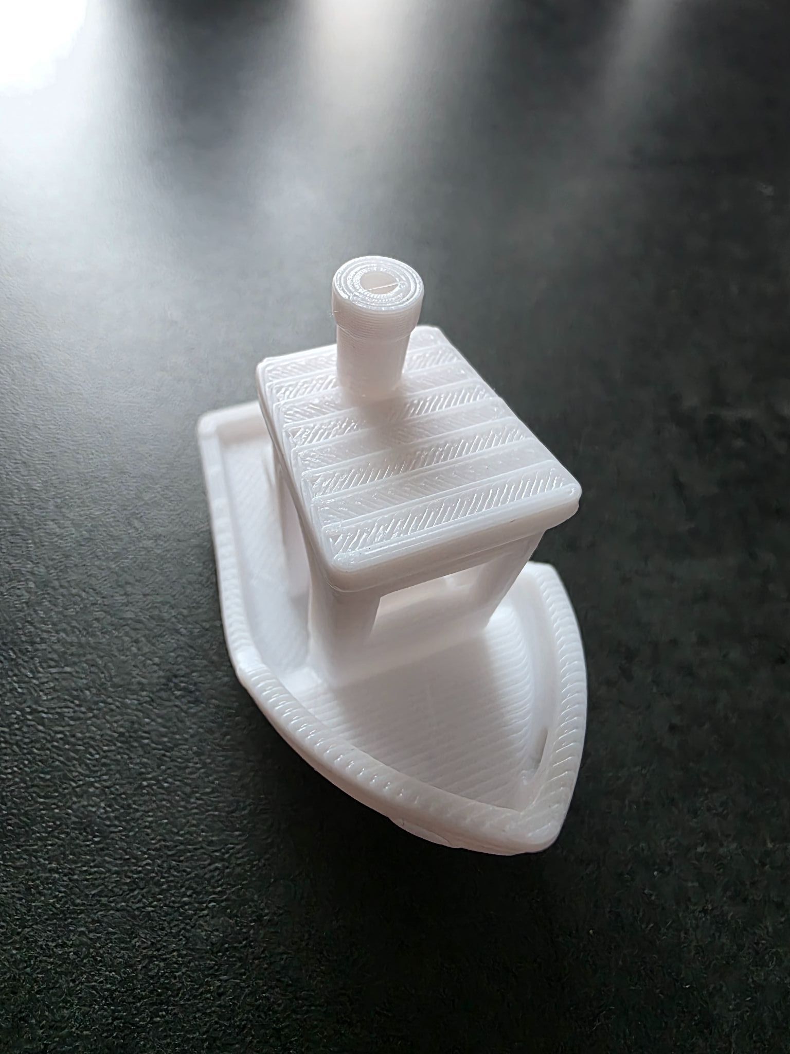

En parallèle, l'assistance QIDI me renvoi un mail suite au retour positif de la tour que j'ai faites et m'envoie le GCODE d'un modele qui etait sorti avec des lignes marqué comme le supermeatboy pour tester.

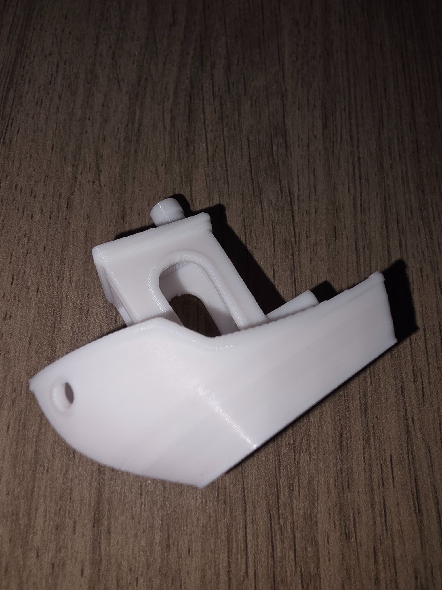

Je le fais, et le resultat et tout a fait le même, voir pire:
20260130_005923.thumb.jpg.5127760033eab0365563814b33958b1f.jpg20260130_005906.thumb.jpg.c7b03fac0f1203d73d892c2c99b69f6f.jpg20260130_005948.thumb.jpg.20268af7078e9763b9051d4fee483a8d.jpg20260130_005941.thumb.jpg.eeec04736659dd6f2bebcb33bc637357.jpg20260130_005936.thumb.jpg.6b3727a4404de522b4a5d7acb99d9504.jpg20260130_005930.thumb.jpg.1e320e8d3f912207eb980e66440e1dd0.jpg
Alors que quand je l'avais imprimer de mon coté, il était sorti largement mieux lors du mois de Novembre (mais toujours avec des lignes intercouches marqué, chose que je n'avais jamais eu auparavant)
