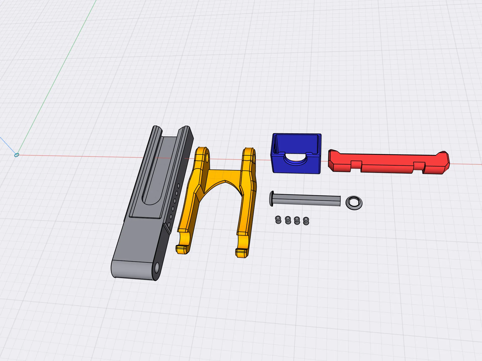

mandaurelien Posté(e) Aout 29, 2024 Posté(e) Aout 29, 2024 Merci pour ta réponse. Je n'ai utilisé que le plateau texturé d'origine pour l'instant en effet. J'ai un autre plateau, lisse avec des effets je ne sais pas si ça peut convenir Concernant le séchoir, j'ai justement un sunlu S2 depuis le mois dernier, j'avais bien entendu passé ma bobine dedans il y a environ 2 semaines pour mes premiers essais, et depuis la bobine est restée dans l'AMS, dans lequel j'ai fait des paniers pour du silica. L'humidité y est en dessous de 15%. Je n'ai encore pas essayé d'imprimer de bobine hors de l'AMS. J'ai justement bien nettoyé mon plateau à l'eau chaude et au liquide vaisselle avant chaque tentative et pour mes dernières tentatives j'ai mis de la colle (j'avais pris un tube de colle bambu, qui ressemble à de la colle d'écolier). Et j'ai du mal à sortir les pièces de ce modèle: https://makerworld.com/en/models/40507 J'ai réussi à sortir la rouge et la jaune. J'en suis à la bleue (imprimé dans le sens présenté ci-dessous) sans succès, ça se décolle. Je m'inquiète aussi de la grande pièce grise.
