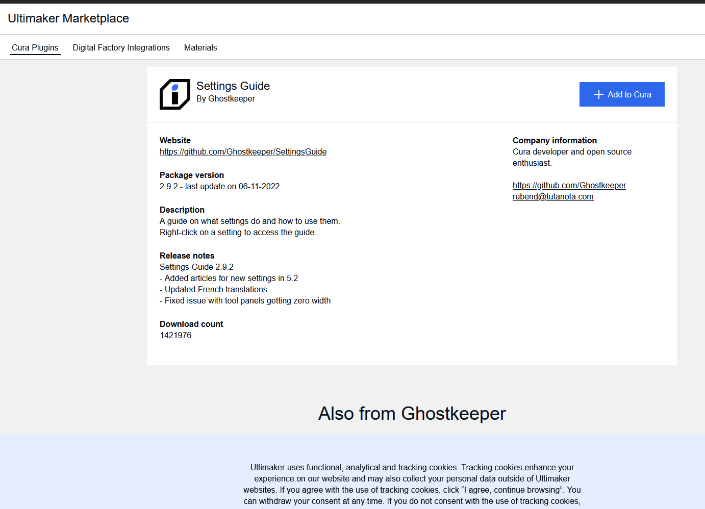

Sinon, j'ai essayé de téléchargé le plugin dont tu me parlais pour les paramètres, mais je ne l'ai pas trouvé dans l marché, j'ai alors suivi le lien dans le post que tu m'as montré, mais cela ne va que jusque Cura5.4 alors que je suis en 5.6.0
J'ai téléchargé le plug in Settings Exporter

il y a 4 minutes, Atch311 a dit :
Cura 5.7.x
https://marketplace.ultimaker.com/app/cura/plugins/Ghostkeeper/SettingsGuide2
