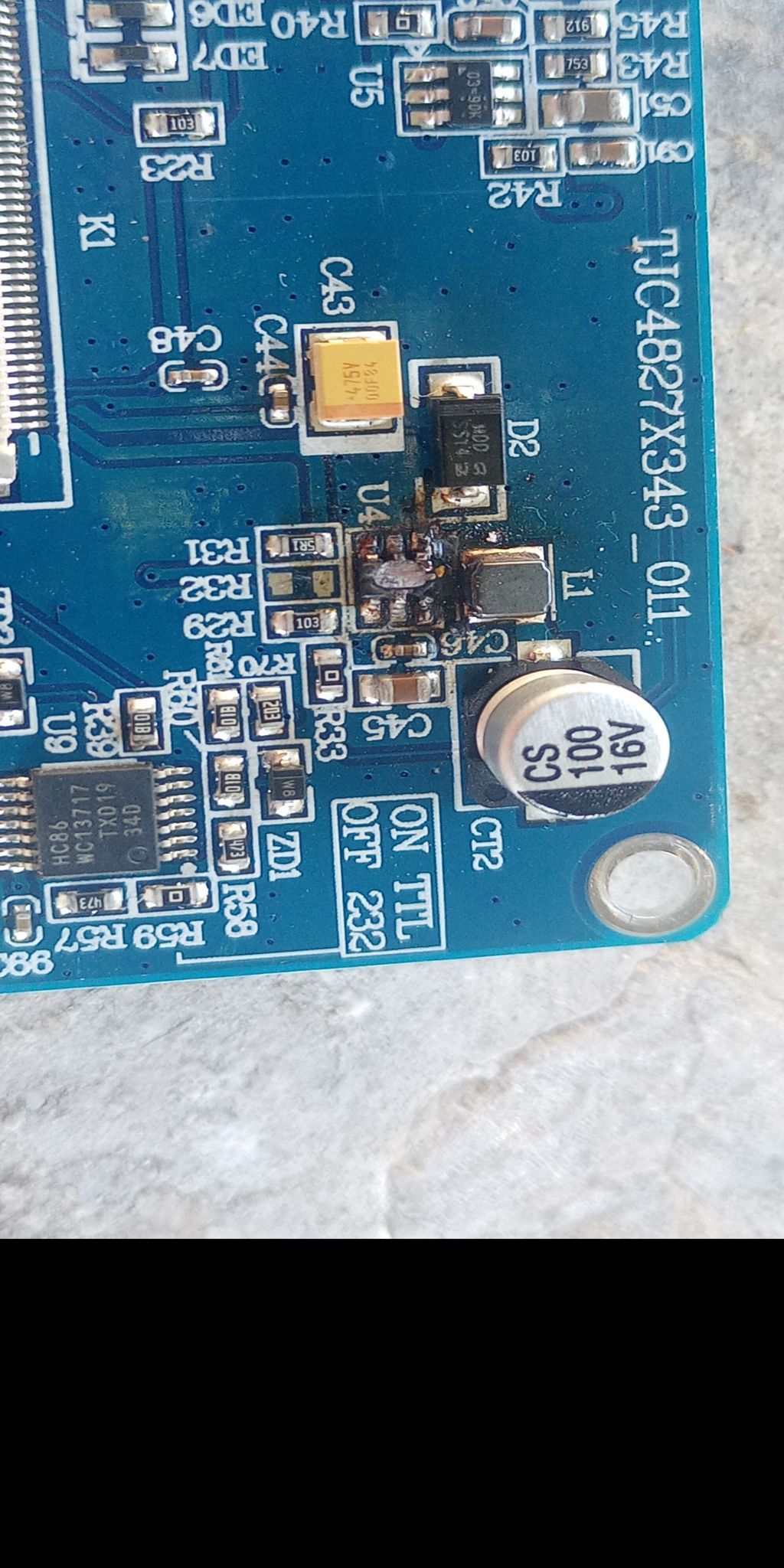

A ma première mise sous tension, l'écran a bien démarré , j'ai vu apparaître le logo TENLOG mais après 30 secondes, j'ai senti une odeur de brûlé.
J'ai donc coupé l'alimentation électrique.
J'ai ouvert le capot pour voir d'où venait cette odeur.
Un élément électronique de l'écran était tout noir.
Forcément, l'écran ne fonctionnait plus.

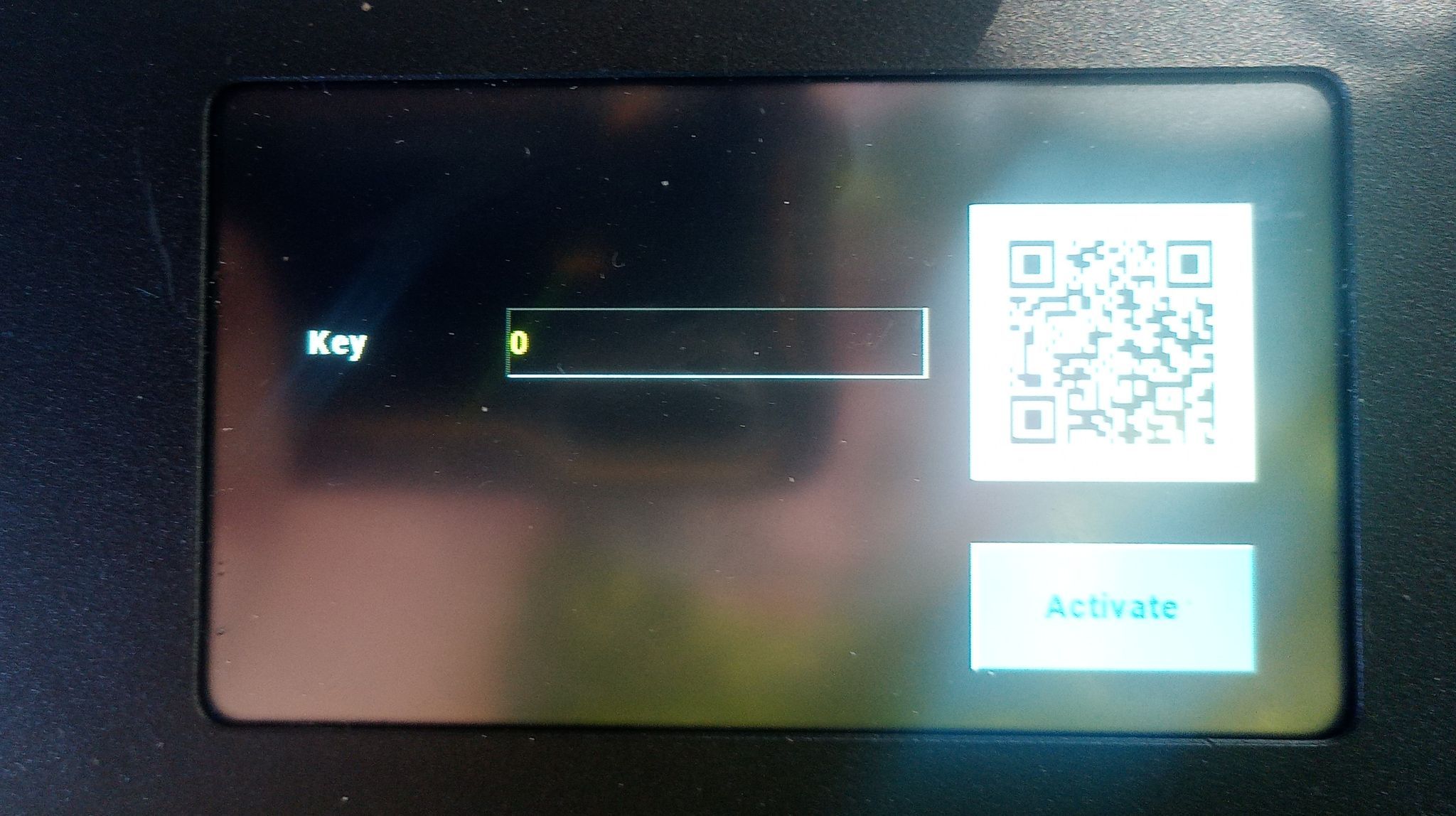

Quelques soit le programme, après avoir vu une page avec le logo TENLOG, j'ai le même écran qui apparaît demandant une clé.
Il y a un QRcode .

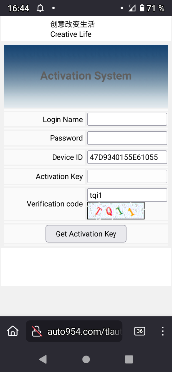

Quand on ouvre le lien, il faut remplir d'autres éléments .
Je n'ai rien trouvé sur ce forum ni sur Google en général me donnant le marché a suivre pour trouver cette clé.
Quelqu'un peut il m'aider ?

Avec ou sans la SD, il y a toujours le même écran après le démarrage.
Mon problème doit très sûrement du au fait de ne pas avoir acheté, un l'écran vierge de tout programme, et pas,  spécialement configurer pour une TENLOG.
Avant de mettre une carte SD avec un programme TENLOG, l'écran affichait des pages en chinois et sur laquelle on pouvait voir des curseurs comme sur un équaliseur.
Je pense qu'il doit y avoir un code de protection pour être obligé de passer par TENLOG. Peut être à injecter avec une Carte SD.

You cannot use the screen you bought yourself. You need to authorize it through a QR code before using it.
All screens require Tenlog's authorization code before they can be used.

C'est bien se que je pensais.
Il y a une protection.
Je n'ai rien trouvé sur le net . Il n'y a pas d'information sur le QR code .
Comment  faire pour avoir l'autorisation de TENLOG ?

il y a 1 minute, Steven Hu a dit :
Some authorization fees are required
Hi !
We are talking about an amount of approximately how much USD ?
Bonjour à tous,
J'ai une bonne nouvelle.
Mon écran est maintenant opérationnel.
J'ai payé 20€ part PayPal car il m'était impossible de le faire en $ us.
Steven HU m'a envoyé un code quelques minutes après avoir payé.
