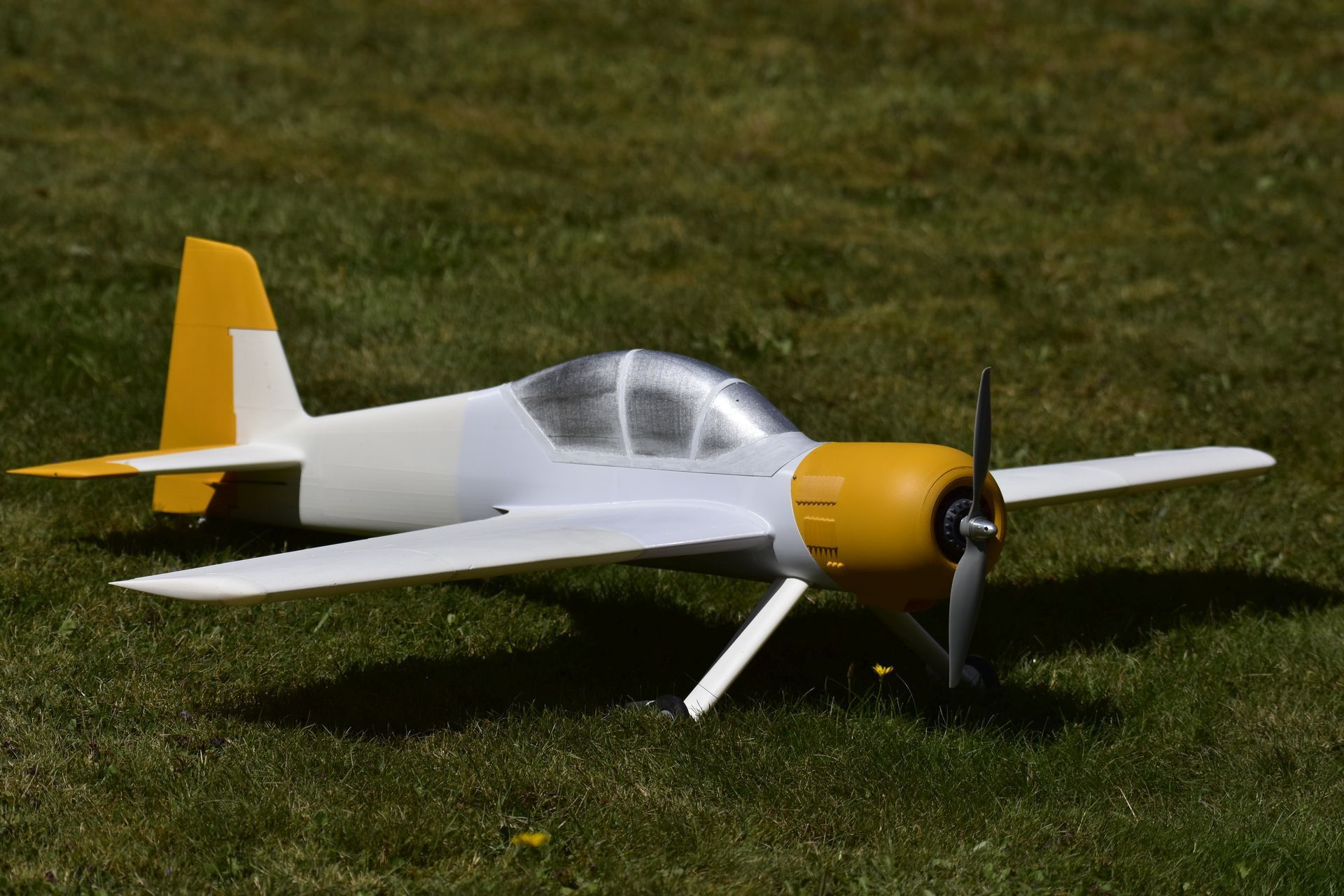

Funboard29 Posté(e) Aout 12, 2024 Posté(e) Aout 12, 2024 il y a une heure, clubelectro548 a dit : normalement avec le LW (si j'ai tout bien compris ) tu mets 2 perimetres qui feront le poids d'un seul Ca ne marche pas comme ça. Un avion est conçu pour voler avec un centre de gravité bien déterminé, typiquement au tiers avant de la corde à l'emplanture. Plutôt vers l'arrière pour un avion comme le Harrier. Jouer avec l'épaisseur au petit bonheur revient à revoir entièrement l'équilibrage de l'engin. Doubler les parois c'est doubler leur poids et ça change tout, surtout à l'arrière. Où alors il est prévu pour ça. Cet avion est censé voler en sustentation, l'équilibrage est bien plus délicat qu'en vol normal où on a un peu de liberté. J'imprime mes avions en LW-ASA ou LW-PLA indifféremment. Je n'ai jamais eu un modèle déformé par la chaleur. Ici un SU29 imprimé en mode vase en LW-PLA et PLA en plein soleil. La verrière est en PETG translucide. Pour les planeurs c'est une autre histoire. L'impression en LW-PLA n'est pas simple, encore moins en LW-ASA. Il est conseillé de faire beaucoup d'essais, rien à voir avec le PLA classique. 1
