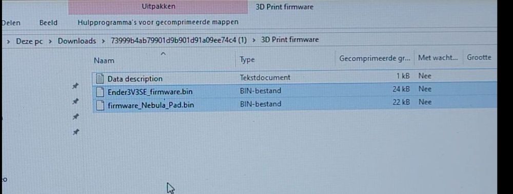

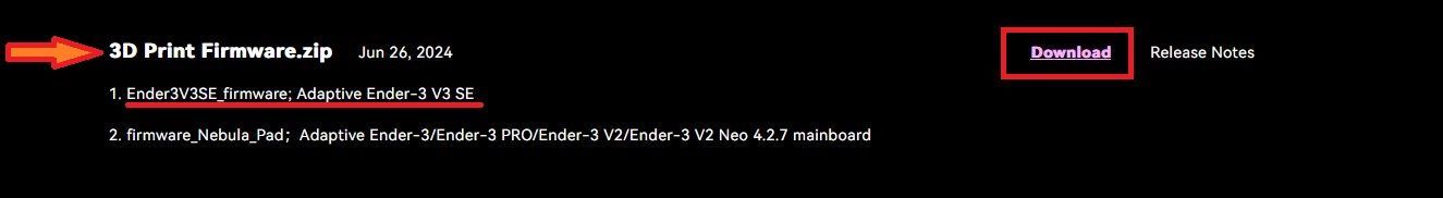

fran6p Posté(e) Aout 14, 2024 Posté(e) Aout 14, 2024 (modifié) il y a 58 minutes, pierrolebon a dit : en mettant le firmware en .bin de la ender 3v3se Il vient d'où ce fichier ? Si c'est celui de Creality, c'est du Marlin donc pas du Klipper or pour fonctionner de concert, le NebulaPad qui utilise Klipper (en fait Klippy) nécessite un firmware klipper. Ensuite sur le NebulaPad, il faudra un fichier printer.cfg pour que Klippy (Klipper) communique avec le matériel (le firmware klipper). Ce lien de Creality permet de récupérer le fichier.bin (klipper) pour ton imprimante et NebulaPad : A l'intérieur de l'archive se trouve le fichier Ender3V3SE_firmware.bin, c'est lui qu'il faut transférer sur la carte SD pour flasher le firmware klipper. Sinon, il y a cette vidéo mais je ne l'ai pas visionné en totalité. Modifié (le) Aout 14, 2024 par fran6p 1
pierrolebon Posté(e) Aout 15, 2024 Auteur Posté(e) Aout 15, 2024 (modifié) Les fichiers que j'ai pris proviennent du même lien que tu as envoyé j'ai fait exactement ce qui est présenté dans la vidéo J'ai même regardé plein de vidéos du même genre (comme par exemple celle de creality directement ) Mais je n'ai toujours pas l'apparition de "ender 3v3 SE" sur l'écran de sélection, je n'ai pas la possibilité de faire défilé le choix des machines Je n'ai que ça de dispo (voir image en PJ) Modifié (le) Aout 15, 2024 par pierrolebon

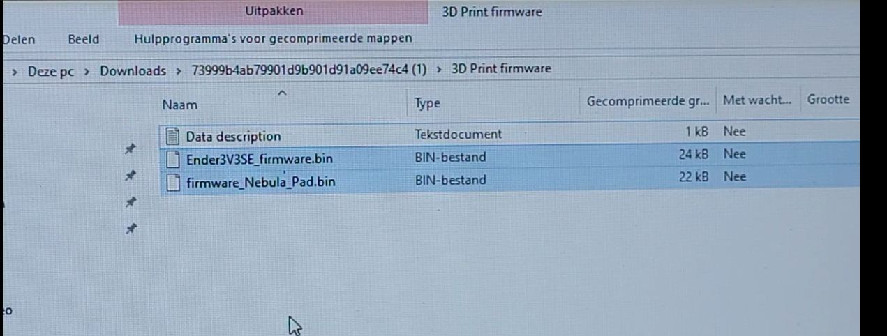

fran6p Posté(e) Aout 15, 2024 Posté(e) Aout 15, 2024 (modifié) Bizarre La Ender3 v3 se est normalement d'après les notes de diffusion présente depuis le firmware NEBULA_ota_img_V1.1.0.23.img de décembre 2023. Essaie de reflasher la E3v3SE (pas le NebulaPad) avec le fichier .bin mais en modifiant le nom du fichier (ajoute un nombre à la fin de firmware => firmware007 par exemple) D'après la vidéo, mais je n'en suis pas certain (je n'ai pas de NebulaPad), il faudrait deux fichiers .bin à copier sur la carte SD de la E3V3SE: - Ender3V3SE_firmware.bin - firmware_Nebula_Pad.bin Comme je n'ai pas ce matériel, manipulations pour lesquelles je décline toute responsabilité en cas de «brick» du matériel Modifié (le) Aout 15, 2024 par fran6p

retreta83 Posté(e) Septembre 8, 2024 Posté(e) Septembre 8, 2024 Bonjour, Une nouvelle réponse pour pierrolebon, car justement, je viens d'avoir le même problème avec la Creality Nebula Pad. Donc déjà, il faut savoir que ce Nebula Pad n'est pas exactement le même que celui des Ender V3 KE. Ne donc pas prendre les firmwares de cette machine sinon… La méthode qui a fonctionné pour moi sur mon Ender 3 V3 SE avec Nebula Pad: 1°) Télécharger cette archive → https://cdn.shoplazza.com/6c9ad39b508c0aa09c7b1d023e9a9a65.zip puis dézipper les fichiers 2°) Sur une carte SD formaté en FAT32/4096 octets d'allocation, mettre ce fichier si Ender 3 V3 SE et rien d'autre → 'Ender3V3SE_firmware.bin' 3°) Insérer la carte SD sur le côté gauche de l'imprimante, jusqu'à rien de compliqué 4°) Formaté une clé USB en FAT32/4096 octets d'allocation puis téléchargé la version 1.1.0.23 du firmware Nebula → https://file2-cdn.creality.com/file/6f129aa0ef74b323e31177b122c04c74/NEBULA_ota_img_V1.1.0.23.img 5°) Idem que pour la première archive, on dézippe et on copie le fichier → 'NEBULA_ota_img_v1.1.0.23.bin' sur la clé USB fraichement formaté Note : si vous êtes déjà en v1.1.0.23 prendre la version 1.1.0.25 sur Creality.com lien en haut 'Support' puis 'Download center' 'Écosystème' à gauche, et cliquer sur Nebula Smart Kit… 6°) On insère cette clé USB dans l'un des ports USB du Nebula Pad, puis d'un geste assuré, on allume l'imprimante 7°) On respire lentement et ça devrait le faire. Laisser la carte SD et la clé USB durant toute la procédure sur l'imprimante ! 8°) Logiquement, vous devez sélectionner une nouvelle fois, français → Accepter que Creality vous pompe 'vos données' ouf → connexion au réseau Wi-Fi → sélectionné une nouvelle fois la zone horaire → puis vous devriez voir en plus des trois Ender 3 les flèches Haut/Bas sur le côté droit en bas et enfin, vous devriez pouvoir sélectionner votre imprimante Creality en scrollant sur l'écran. Vous pouvez accepter ou non de rejoindre le cloud de Creality en scannant le Qcode avec votre mobile (pas de mobile pas de cloud). 9°) Après quelques minutes l'imprimante va devoir faire un auto-test 'réglage Z' et 'Mesh du plateau'… et malgré tout cela, c'est le début des emmerdes, car Nebula Pad n'est pas bien configuré par Creality et les forums où les utilisateurs s'arrachent les cheveux est légion. Maintenant pour ceux qui voudraient utiliser une version non-officiel du firmware Nebula RDV ici → lien sur Reddit actuellement bloqué en v1.1.0.23, mais qui permet d'accéder à Fluid, Mainshall et de modifier les fichiers de configurations de Klipper. Il faudra donc installer ce firmware dans le Nebula et se connecter à fluid à l'adresse IP de votre Nebula: 4408 puis modifier le fichier printer.cfg en mettant à 0.8 au lieu de 0.6 les axes X et Y ce qui évitera le décalage aléatoire de couche actuel de Nebula. Voilà bon courage et bon réglages. Plus d'informations via Reddit, Youtube, etc 1
