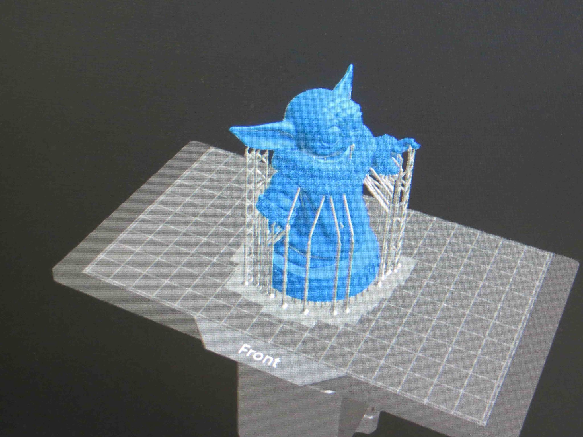

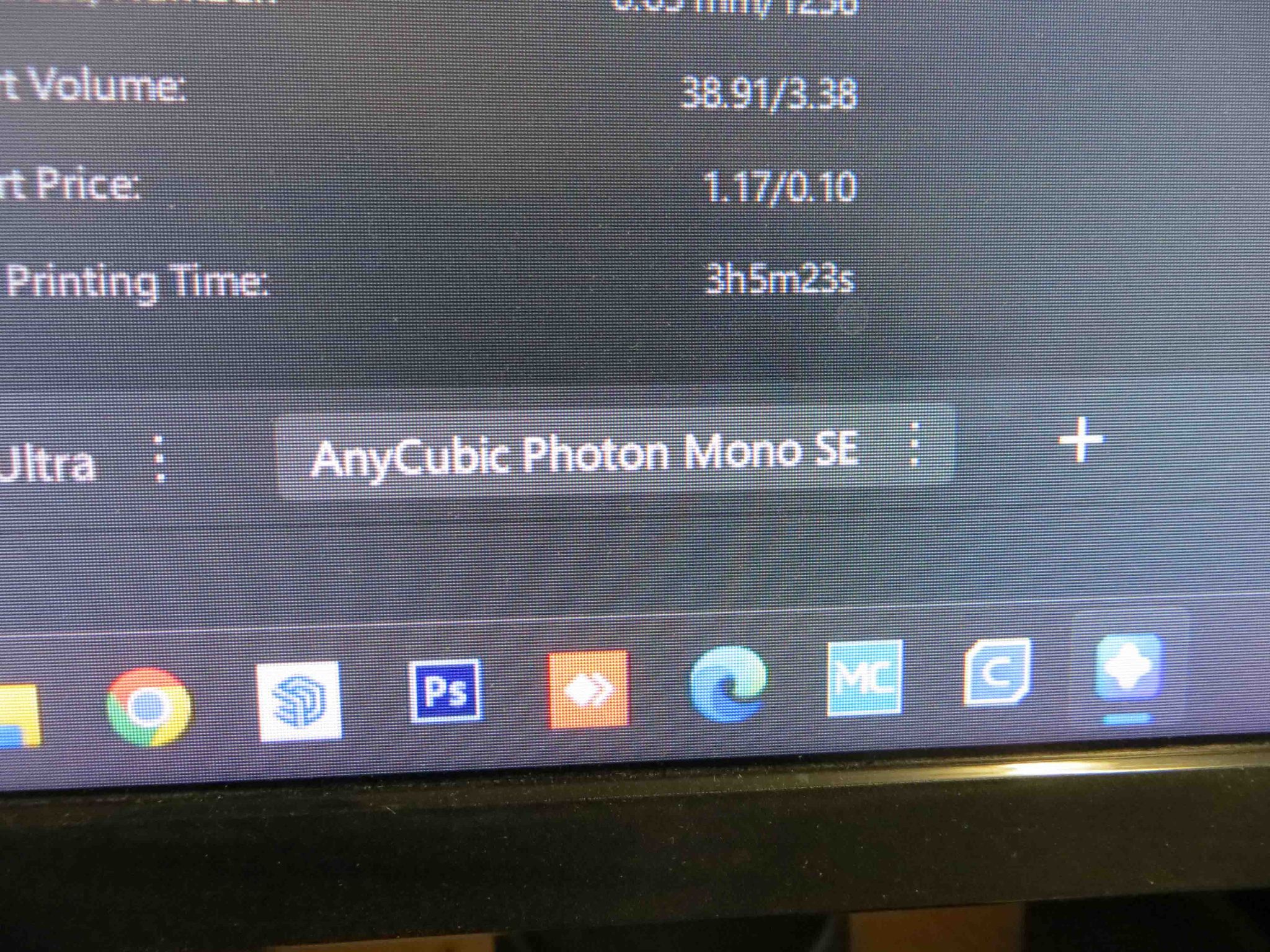

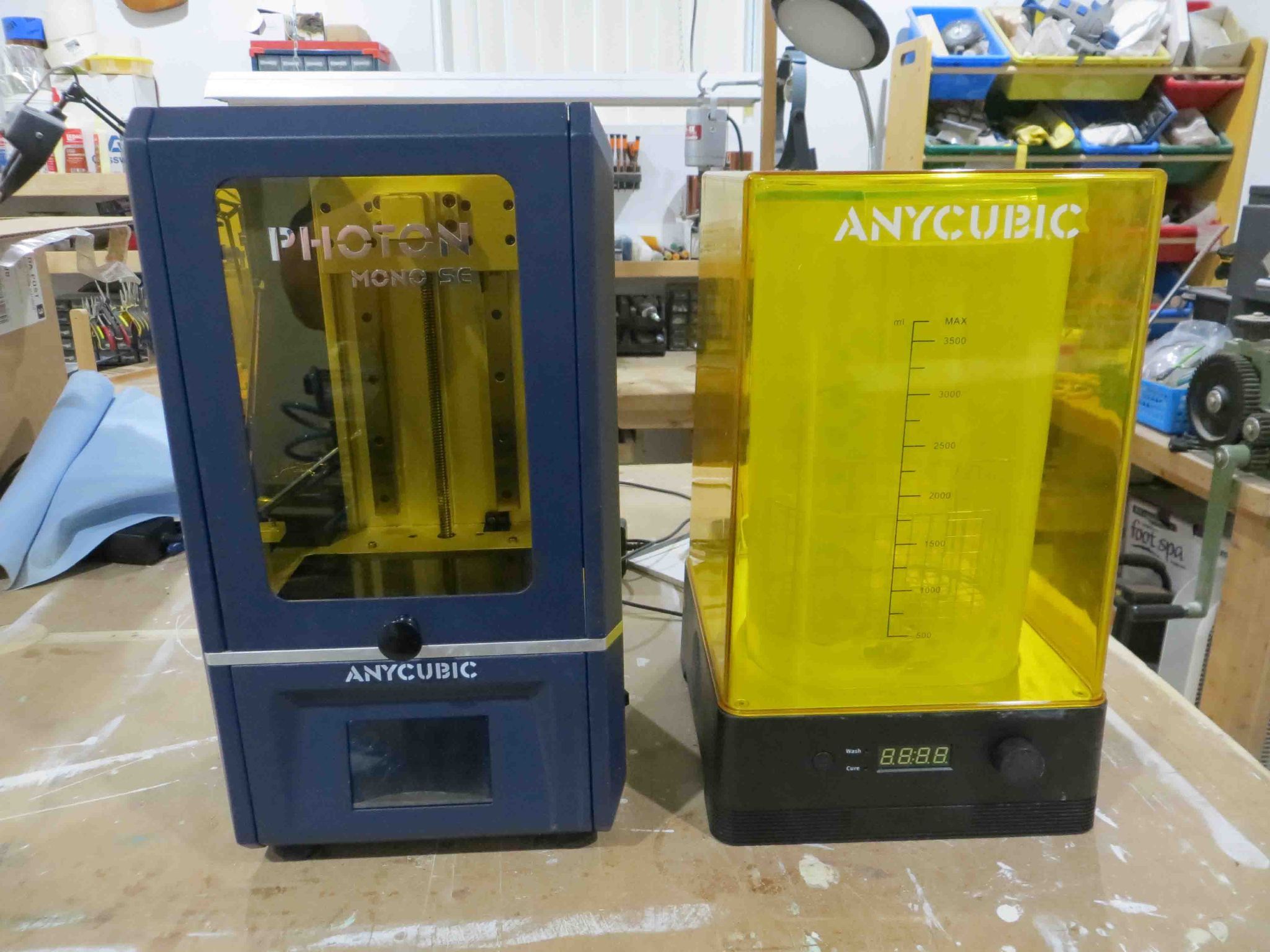

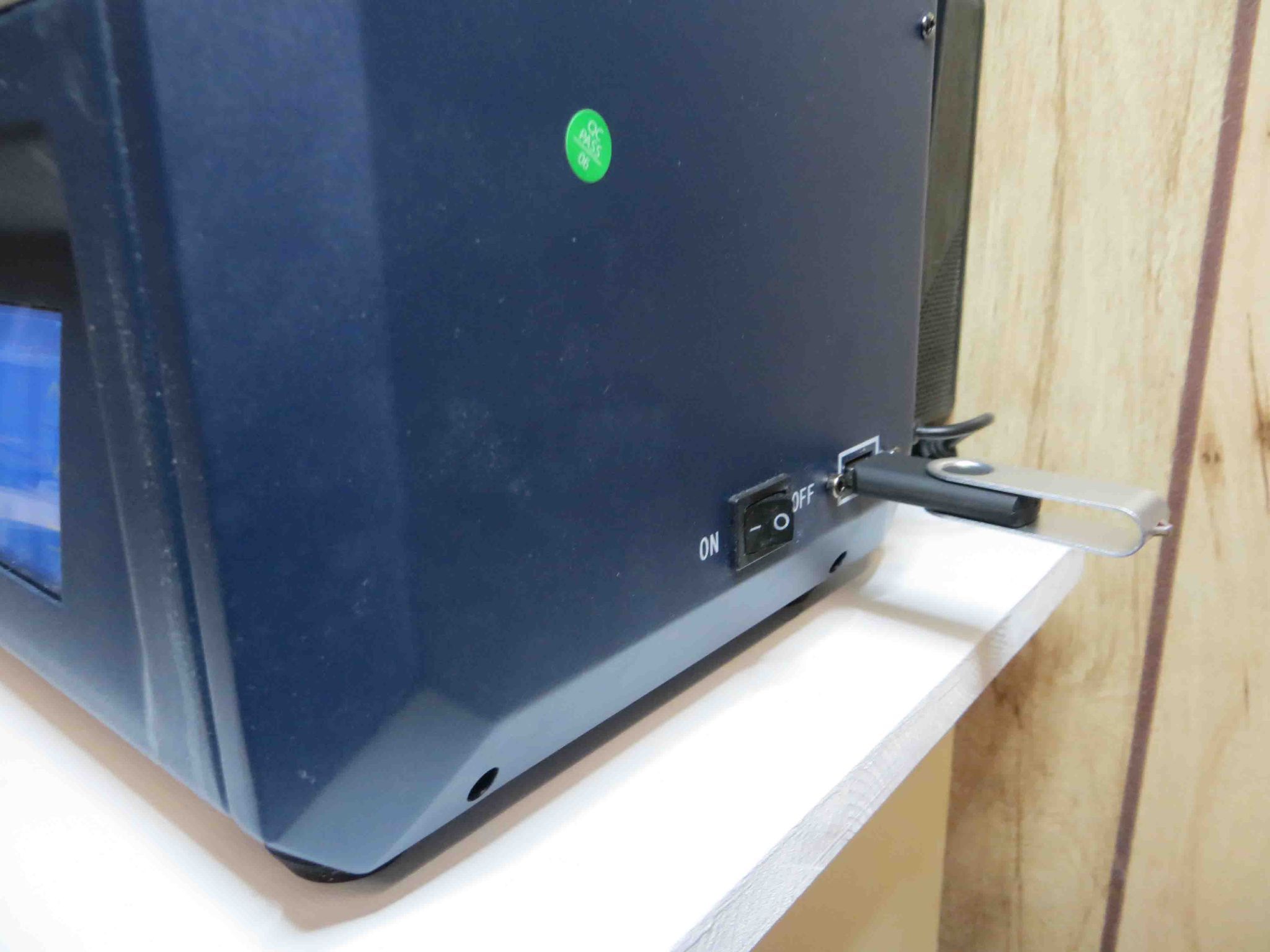

J'ai slicer mon fichier stl dans le slicer Chitubox, mais lorsque j'installe ma clé USB dans l'imprimante, je vois le nom (pas l'image) et lorsque je veux l'imprimer, il me donne cette notice: ''Failed to open file!"
Le fichier: il est en "pwms"

Je ne sais pas si "Photon Workshop" a le profil de la "Photon Mono SE" dans la version actuelle  https://www.anycubic.com/lcdDownload ,
mais je dirais de tester l'impression d'un tranchage fait avec "Photon Workshop".
Aussi, toujours éviter les noms de fichier à rallonge ou avec des caractères spéciaux.
Essayer de le renommer en "test.pwms"( si .pwms c'est bien l'extension attendue )
Préférer sauver sur le disque depuis le trancheur et copier ensuite le fichier d'impression vers la clé USB
et éviter de directement sauver vers la clé depuis le trancheur le fichier résultat du tranchage ( il peut y avoir de multiples réécritures du fichier pour effectuer différente conversion de format de fichier, et cela peut planter sur une clé USB trop lente ou avec des secteurs défectueux ou qui manque d'espace libre)
Toujours attendre que le trancheur dise fichier enregistré avant de copier vers la clé USB
et toujours éjecter la clé USB avant de la déconnecter du PC.
