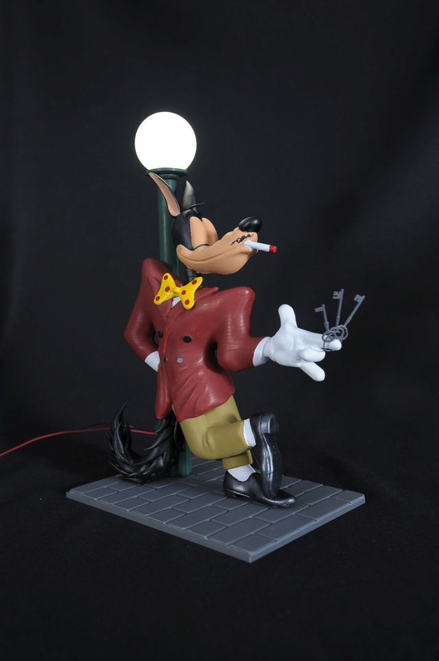

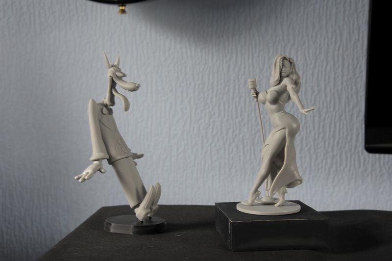

Pour rester dans les Toons et chez Tex Avery, Wolfy et Jessica Rabbit.
C'est un anachronisme mais je n'ai pas trouvé mieux. Il faut que je peaufine la mise en scène. Et la peinture ...

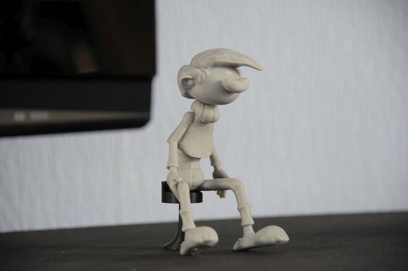

Ce n'est pas un Toons mais j'ai une grande admiration pour Franquin :

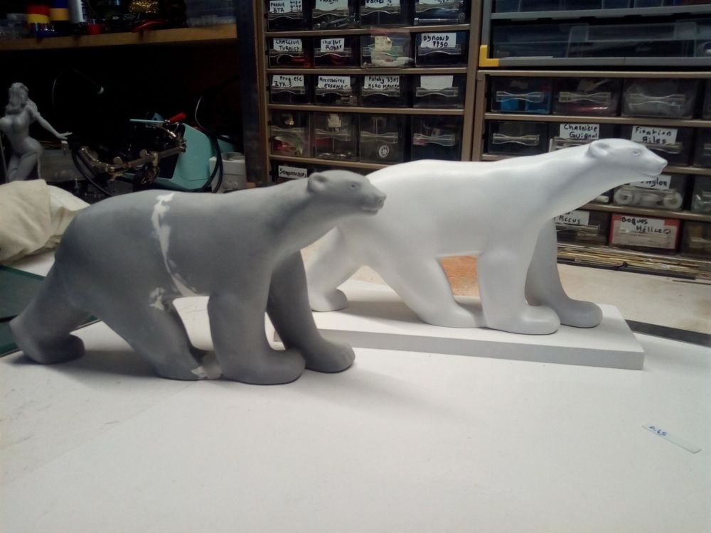

L' Ours de François Pompom. C'est le même STL que celui utilisé par @PPAC je crois.
Il n'est pas très fidèle à l'original exposé à Orsay mais on ne trouve pas mieux sur le web.
C'est une statuette au 1/10e, donc 245mm de long. Pour sortir ça de ma petite Halot One Pro(2k) il a fallu couper en deux.
C'est beaucoup de retouche et de ponçage. C'est de la résine Jayo à l'eau avec une épaisseur de 1.5mm.
L'impression résine génère des contraintes différenciées dues aux parties qui ne se décollent pas du film de la même façon en fonction de leur masse et de leur surface.
J'ai eu du déchet avant de trouver le bon paramétrage de supports.
Le socle est en filament et modifié pour avoir le dessus plat, reproduire du relief en FDM est moche.
Il y a un apprêt plastique et une peinture satinée. j'en ai fait trois pour offrir.
Le résultat est sympa, mais c'est beaucoup de travail, je ne recommencerais pas.

Sûrement celui de https://www.myminifactory.com/object/3d-print-the-polar-bear-at-the-middelheim-museum-antwerp-17098 ( que j'ai imprimé lors du test de la Ender-3 V3 Plus en 200% d'échelle
Modifié (le) par PPAC
C'est bien celui-là.
Le corps lui-même est assez proche, sauf le ventre mais ça peut aller.

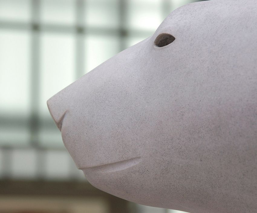

Par contre la tête est fausse. C'est une tête réaliste alors que le sculpteur produisait des œuvres stylisées comme avec l'Art Nouveau.
Voici la tête originale.
Mon hypothèse est que la sculpture originale à Orsay n'est pas scannable à moins de payer des droits, trop élevé pour un particulier.

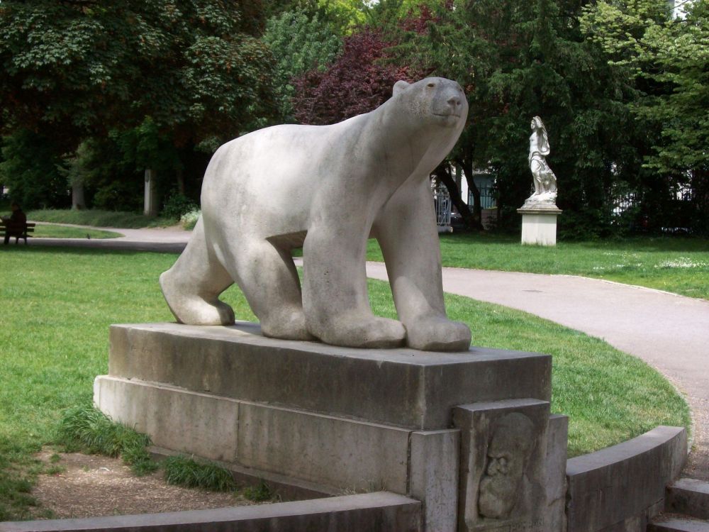

Mais Il existe une copie visible dans un parc public à Dijon.
C'est une copie médiocre, on voit ici la similitude avec le STL.

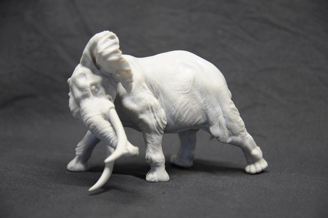

Un éléphant acheté sur Cults. C'est pour offrir.
Je n'ai pas trouvé les bonnes teintes pour le peindre, il reste donc dans son gris d'origine avec les défenses blanc ivoire.
Résine à l'eau Jayo, longueur 150mm.
Je n'utilise que cette résine depuis le début. Elle me convient à 100%.
Je me suis habitué à la manipulation de l'eau de nettoyage.
De plus ma déchetterie gère ça très bien, donc pas de soucis de ce coté.
J'ai du passer de 1.5s d'expo à 1.7s en passant de la blanche à la grise.
Deux fois 3 minutes sous deux angles différent aux UV et c'est tout.
J'ai deux pièces au soleil (enfin, à la lumière finistérienne) depuis un an et rien ne bouge.

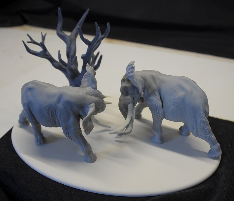

Une petite mise en scène avec l'éléphant.
Le socle est en LW PLA. L'aspect est velouté et donne une texture assez réaliste dont le tramage est invisible.
L'arbre est en PLA+ eSUN. Très facile à utiliser mais un peu trop brillant.
Avec un voile d'apprêt plastique et une peinture le réalisme sera correct.
Les 4 éléments sont brut d'impression à part la peinture des défenses.
Merci.
Le LW PLA est facile à imprimer comme cela, à plat.
Il faut un peu augmenter le flux, 60%, diminuer la température à 220° et ventiler à plus de 50%.
Le reste comme avec les pièces d'avion.
J'ai été bluffé par le résultat. Pas de soudure visible ! je ne sais pas pourquoi.
