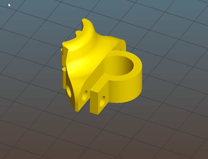

Je vous présente un de mes projets (en cours et non finit) sur ma Dagoma discovery 200.
Donc cela permet d'écrire en 2D avec votre dagoma.
Le stylo doit être de diamètre 8 à 14mm mm. Ne faites pas comme moi, n'utilisez pas un criterium car ça ne vas pas marcher (en effet, la mine se consume).
Il faut attacher la feuille avec des pinces (par exemple des pinces à linges) au plateau.
Notez qu'il faut une épaisseur très petite (0.6mm, pour ne faire qu'une seul couche) du fichier 3D

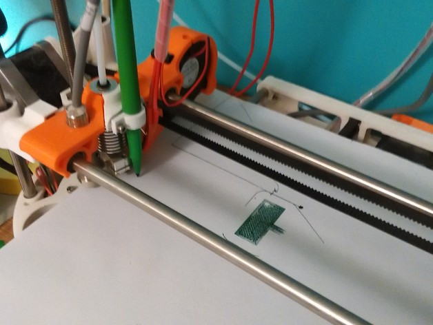

V2:
a2610af0d8175dbb5dcebceb8f0253ab_preview
ea9f646aa1bb4fcb3f734cde8873adcf_preview
8910d9950d20f0a55fb55eea8da40468_preview

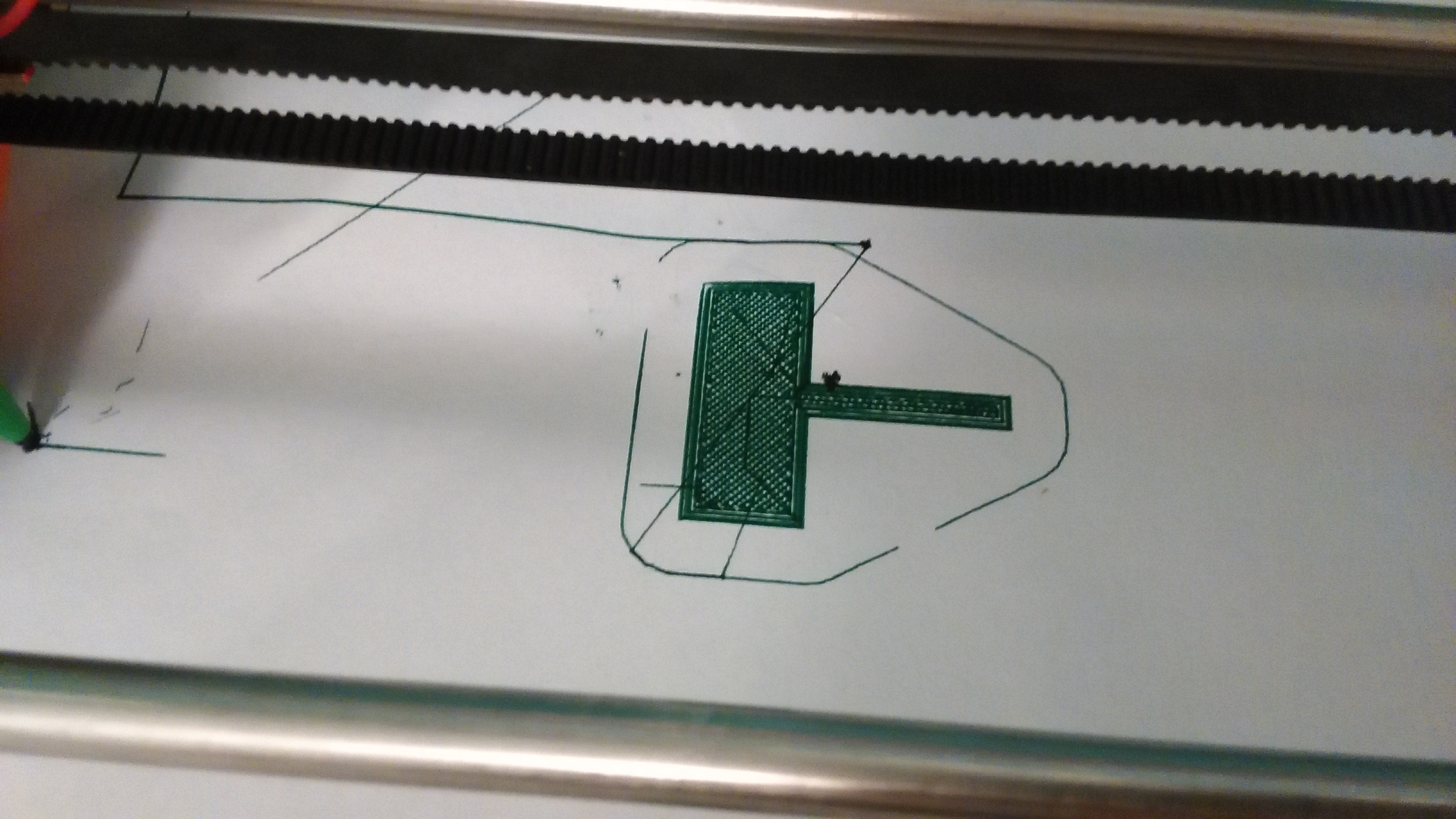

Ici vous pouvez voir que le travail n'a pas été fait entièrement, une partie du dessin est effacée, c'est parce que j'ai mal réglé la hauteur...
La c'est mieux !

Bonne idée,
petites remarques :
- demonter le loquet de la tete > mauvaise idée, ca peut déregler ton offset, essaye de trouver un systeme pour installer ton stylo autre part ?!
- Attention a la butée a droite !
Il y a 7 heures, asphyth a dit :
Bonne idée,
petites remarques :
Effectivement la butée à droite est à notée.
