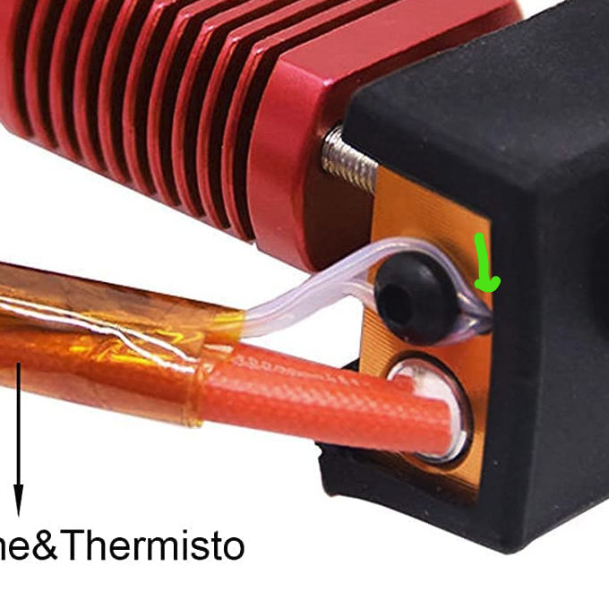

Vérifier la position de la sonde de température
Dans la hotend tu as la cartouche de chauffe qui rentre dans le corps de chauffe en alu (les 2 fils rouges assez gros),
la sonde de température (2 fils fins de couleur blanche),
La sonde doit être enfilée à l'intérieur du petit trou indiqué par la flèche verte.
Pour vérifier, il faudra que tu enlèves l'équivalent de la vis noire sur la photo,
Cette vis sert simplement à  caler( maintenir) la sonde au fond du trou.
Attention au remontage à ne pas trop serrer cette vis (juste un peu) car si tu écrases trop les câbles, tu risques une coupure ou un court circuit.
