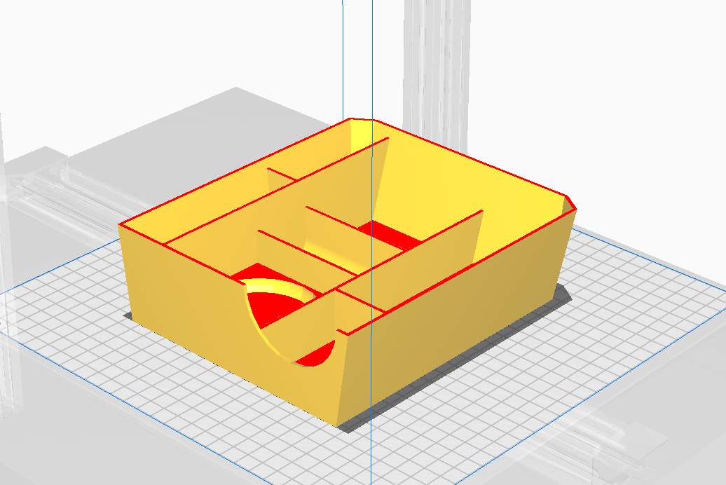

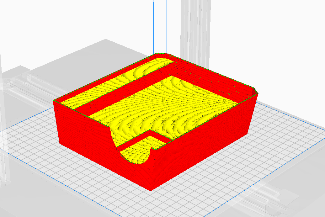

J'ai modélisé un fichier 3D sur Sketchup. Pour le convertir en .stl, je l'ai passé sur Blender.
Lorsque je l'ouvre sur Cura, pas de soucis, mon fichier apparait bien. Cependant, lorsque je le "slice", mon visuel se rempli (voir PJ).
Je n'ai aucune idée du pourquoi. Est-ce un mauvais paramétrage de mon fichier .stl ?
Please help ! Merci beaucoup pour vos lumières ! Je vous joins également le fichier .skp et .stl.

plusieurs problèmes :
ton stl n'est pas "fermé" correctement...
Pour le corriger ...tu passes dans 3D builder  ...ça fonctionne.
et problème d'"echelle" (vérifier les unités de sortie)
Sketchup pour de la CAO ...je ne sais pas si c'est un bon choix...
voici le stl corrigé ...mais l'échelle me semble étrange.
