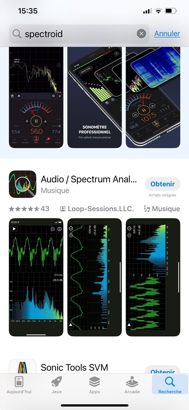

Merci, si tu as la possibilité, avant de remplir le bac de résine,
de mesurer la fréquence de résonance principale (par exemple avec l'app Androïd, "Spectroid") quand tu tapotes sur le film tendu.
Comme cela, si les essais d'impression sont bons, cela pourra servir de mesure de référence pour vérifier la tension d'un film ACF sur un bac d'une Elegoo Saturn 4 Ultra.
Sur Iphone j'ai cherché l'appli que tu indiques et voila le résultat:
C'est bien de la cuve que tu voilais avoir la fréquence ?
Mesure faite environ 100 Hz. l'ACF est plus mou que les FET standards
il y a 20 minutes, divers a dit :
~ 100 Hz me semble bien bas sauf si vraiment les films ACF sont naturellement très mous...
Je voulais la fréquence du film en tension sur le réservoir de résine quand on tapote le film. (Grossièrement, une fois le film tendu sur le bac de résine, c'est équivalent à un tambour, je voulais la fréquence du tambour quand on tapote "la peau" du tambour )
C'est bien 100 Hz en tapotant l'ACF.
Sur la photo, ce qui m'amusait c'était le centre : Audio / Spectrum Anal. . . . .

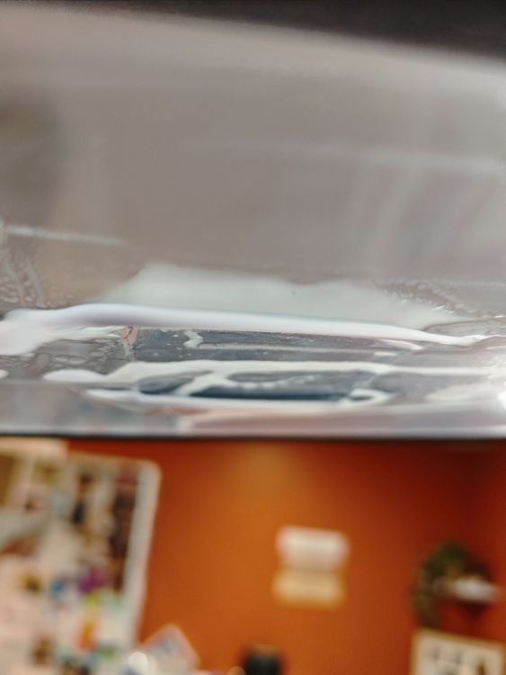

Pour revenir au changement d'acf je l'ai fait sur un des tank ce weekend, sur la S3U.
On distingue vraiment 2 côtés sur l'acf, un plus brillant qui le sera moins apres utilisation mais quand on le regarde il laisse un peu plus passer la lumière et il est moins opaque.
voir ci dessous
l'arrière qui est collé a l'écran de l'imprimante et opaque voir ci dessous
Je procède comme suit
Etape 1 : nettoyer le bac 😉
Etape 2 : Enlever les 4 premières visses ^^
Etape 3 : on continue les visses ^^, on commence a faire attention au sens pour pouvoir remonter a l'endroit le film sinon c'est comment dire.... une mauvaise soirée qui peut commencer a se frayer un chemin 🙂 (pas encore vécu)
Etape 4 : on retire les protections du nouveau film, idéalement a 4 mains ou le maintenir avec du scotch ,pour ne pas faire de traces/pli sur le nouveau film, cela pourrait l'endommager prématurément. et on le replace et on revisse les petites visses que j'ai oublié de prendre en photo
Etape 5 : on redispose le cadre avec le film dans le bon sens dans le bac, et on serre les visses pour tendre le film.
on oublie pas la finition au couteau de maquettiste ou a coup de cutter pour les plus téméraires.
Le tien va être plus tendu que le mien.

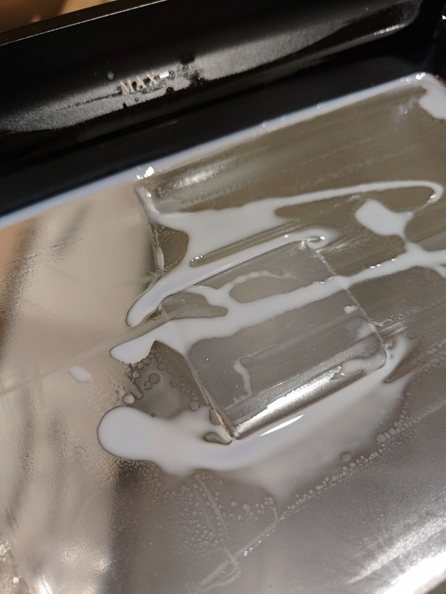

J'ai une petite question, tu as combien de film de protection sur ces films ACF Elegoo ?
J'ai pris les même pour ma Saturn 4 et je l'ai installé. J'ai enlevé le film bleu et j'ai mis le face avec le film bleu côté intérieur du bac et l'autre côté vers l'écran LCD.
J'ai lancé 3 impressions de calibrage de résine car j'utilise une nouvelle résine. Ba au 4eme test le plateau est resté collé au film...
Je ne comprend pas du coup pourquoi ça a merdé.
J'ai tous les réglages de base juste le temps d'exposition que j'ai changé.
Quelqu'un aurait une idée ?
Merci
@bibou perso nouveau film nouvelle calibration, d'un fabricant à l'autre tu as des variations 😉 d'un lot à un autre itou
Oui je me disais ça aussi.
J'ai juste un problème on me parle d'un film transparent sur un côté du film mais je ne me trouve pas, 10 minutes que je cherche xD
Ça se trouve y'a juste la protection bleu
sur un côté du film c'est à dire ? tu ne sais pas quelle face mettre coté résine c'est ça ?
Si, enfin d'après les photos je fait bien comme il faut mais j'ai eu ce gros soucis et sur un groupe Facebook tous le monde me dit que j'ai oublié un film de protection sûrement celui de l'autre face mais j'ai beau essayer je ne le trouve pas où du moins j'arrive pas a le décoler...
la tuile, et si tu coupes un coin au ciseau ça n'aide pas ?
