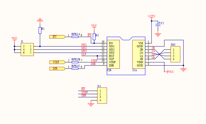

Par contre s'il faut inverser le sens, ce sera par les câbles. Faut il simplement inverser les fils d'alim du/des moteurs ou y a t'il un branchement spécial?
D'après le schéma de la carte-mère MKS Gen_L V1.0_008 SCH.pdf, il suffit d'inverser les 2 fils de gauche ou de droite sur le connecteur côté carte-mère. Tu peux suivre cette vidéo pour enlever les fils du connecteur.
Merci de tes réponses, qui appellent d'autres questions... J'ai bien vu le schéma de la CM mais j'ai pas retrouvé l'identification des moteurs, j'ai regardé mais pas avec assez d'attention.
c'est tout de même bizarre, c'est bien toi qui a posté cette photo dans ce message 🤨. C'est difficile d'être plus explicite... 🧐 de gauche à droite X, Y, Z, Extrudeur, Z1 (moteur Z1  RN = extrême droite 🤣)
Citation
si tu parlais du schéma des pilotes, c'est sur la page 2 du document PDF:

Merci encore, pour le moteur, je parlais du schéma, je suppose que J2A et J2B sont les contacts du driver et JM1 le moteur mais je ne vois pas comment modifier le câblage. Je vais partir dans l'aventure du flashage si Mr Magounet veut bien m'aider.
