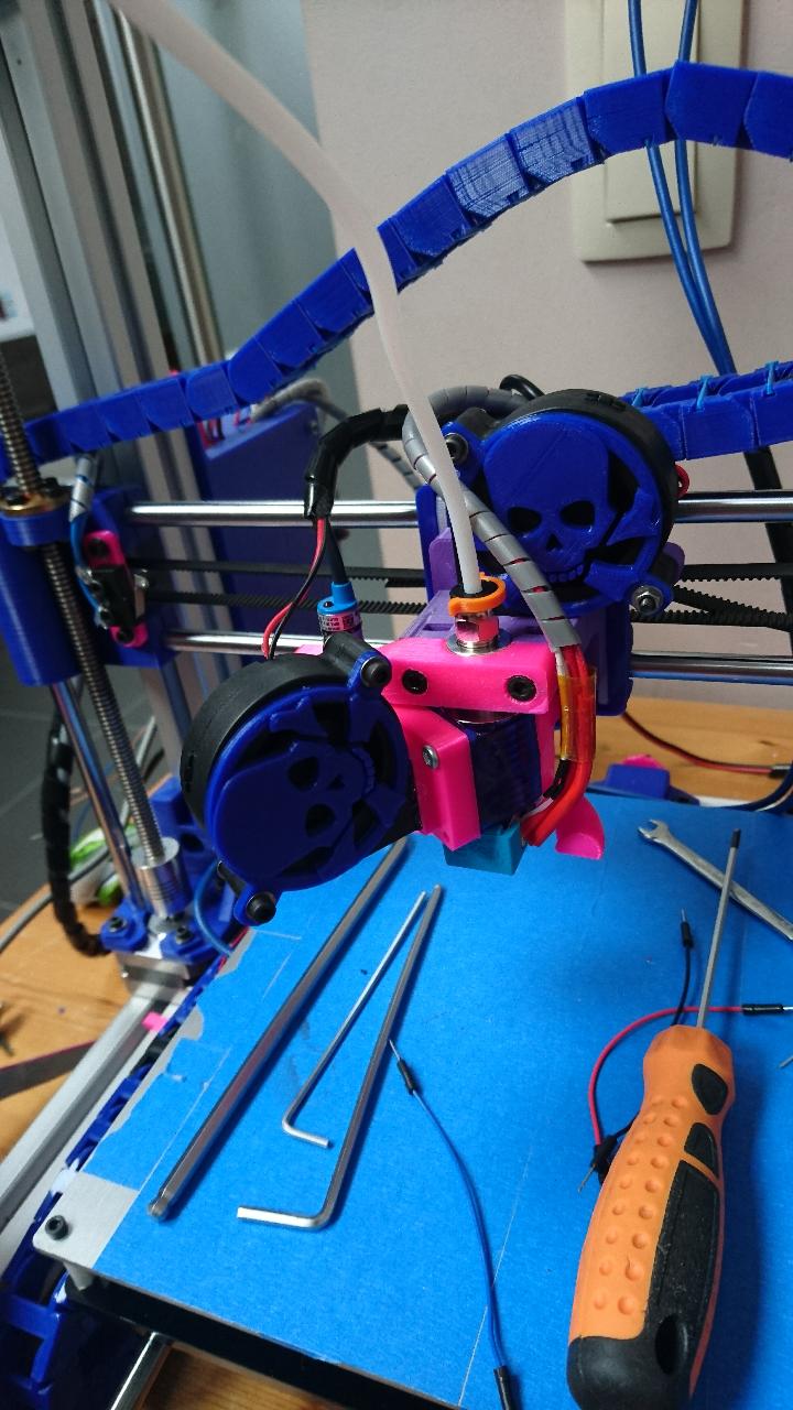

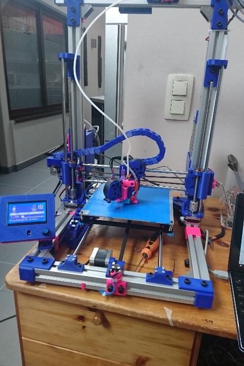

jeremrem Posté(e) Mai 20, 2017 Posté(e) Mai 20, 2017 @patoche45, salut, je réalise une imprimante maison également avec du profil 30*30, un mix entre prusa et discoeasy. Quelle valeur de tension as-tu réglé pour tes moteurs? Mon Y semble un peu chaud. J'ai cru lire qu'il fallait mieux régler ces tensions avec l'imprimante alimentée via l'usb plutôt qu'en 12V...? merci
patoche45 Posté(e) Mai 21, 2017 Auteur Posté(e) Mai 21, 2017 Bonjour @jeremrem J'avais mis environ 0,7 sur le X et Y, hier soir à la fin de mon impression, j'ai mis 0,6 pour voir si ça chauffe moins Pour le Y, suite à mes problème, j'ai mis 0,5 Je fais les réglages avec la carte alimentée en 12V et pas de souci. Il faut faire attention car c'est mini et mon tournevis céramique est tombé et cassé, je n'ai plus qu'a en racheter un ! Tu as une photo de ta machine ? Pat
jeremrem Posté(e) Mai 21, 2017 Posté(e) Mai 21, 2017 salut, je vais regarder alors car j'ai mis 6.1 pour le Y. Je descendrai lors de mes prochains tests. Voici les photos, elle n'est pas finie mais j'ai déjà réussi à imprimer le badge Dagoma ;-)
patoche45 Posté(e) Mai 21, 2017 Auteur Posté(e) Mai 21, 2017 tu t'es plus inspiré de la Prusa que moi ! Avec les profils 30x30 et équerres alu, il n'y a pas photo coté rigidité. Il faut de bon pieds antidérapant; pour moi maintenant, c'est le meuble qui bouge !! Tu sais, ce genre de machine "maison" n'est jamais finie, on trouve toujours quelque chose à améliorer ou à ajouter
jeremrem Posté(e) Mai 21, 2017 Posté(e) Mai 21, 2017 Mecanique prusa mais gestion dagoma, d'ou le mix ?. Oui on veut tjrs l'ameliorer, jamais satisfait lol
