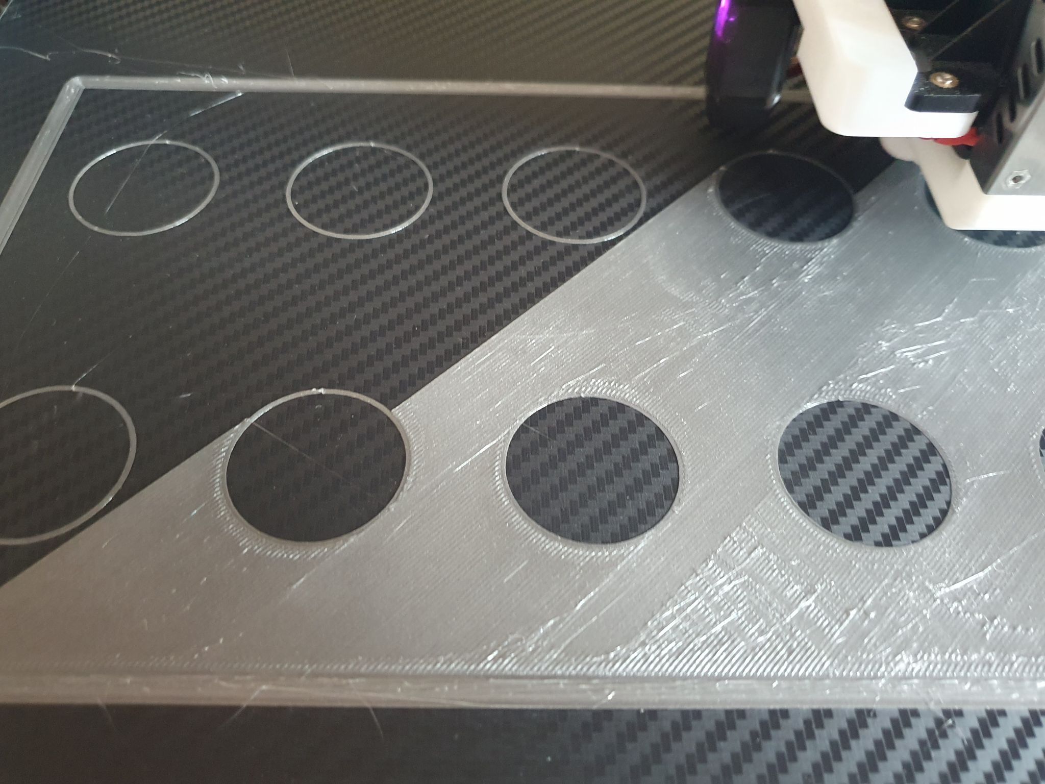

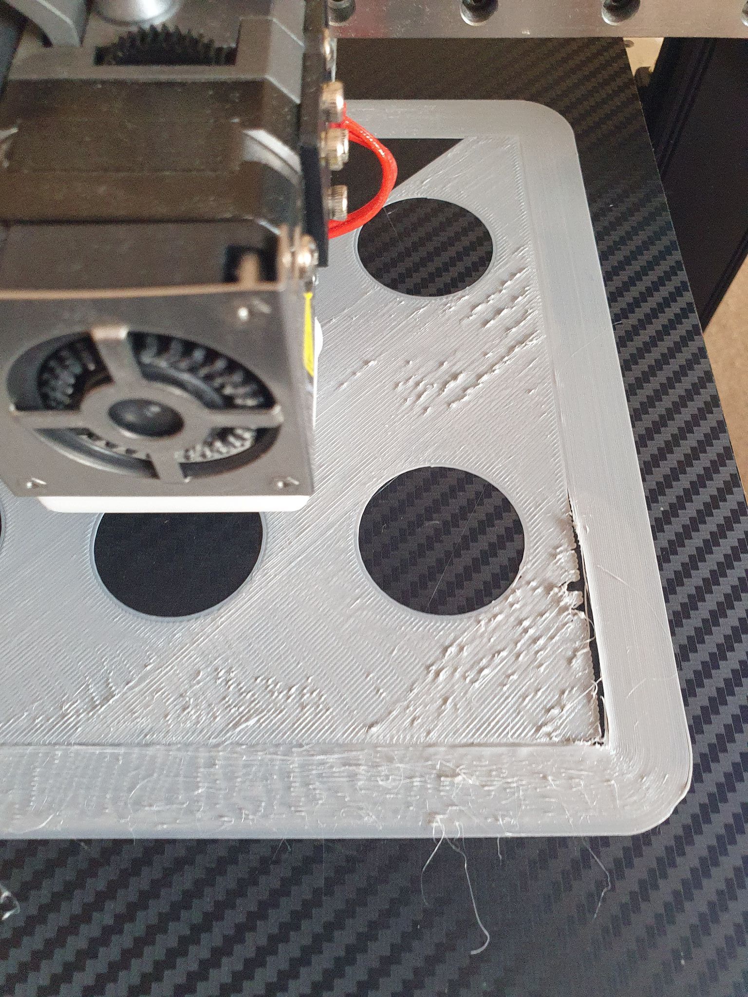

J'ai un phénomène que je n'ai pas encore vu, je viens de lancer une grande pièce avec une bordure et les bordures horizontales font plein de truc étrange avec des petit fil
Vous auriez une idée du problème ?
Merci
il y a 6 minutes, Msappdem a dit :
Salutation !
Il semble y avoir un sur-plus de matière qui se cumule et se retrouve "poussé" par le nez de la buse.
Et donc probablement une distance entre le nez de la buse et le plateau un poil insuffisante et/ou un débit trop fort...
Le 15/08/2019 at 14:12, fran6p a dit :
Voici comment reconnaître la qualité du réglage en fonction de ce qui est imprimé.
Une autre piste peut être une température d'impression bien au-dessus des recommandations pour le filament utilisé ( certain filament s'ils sont trop chauffés augmente de volume  )

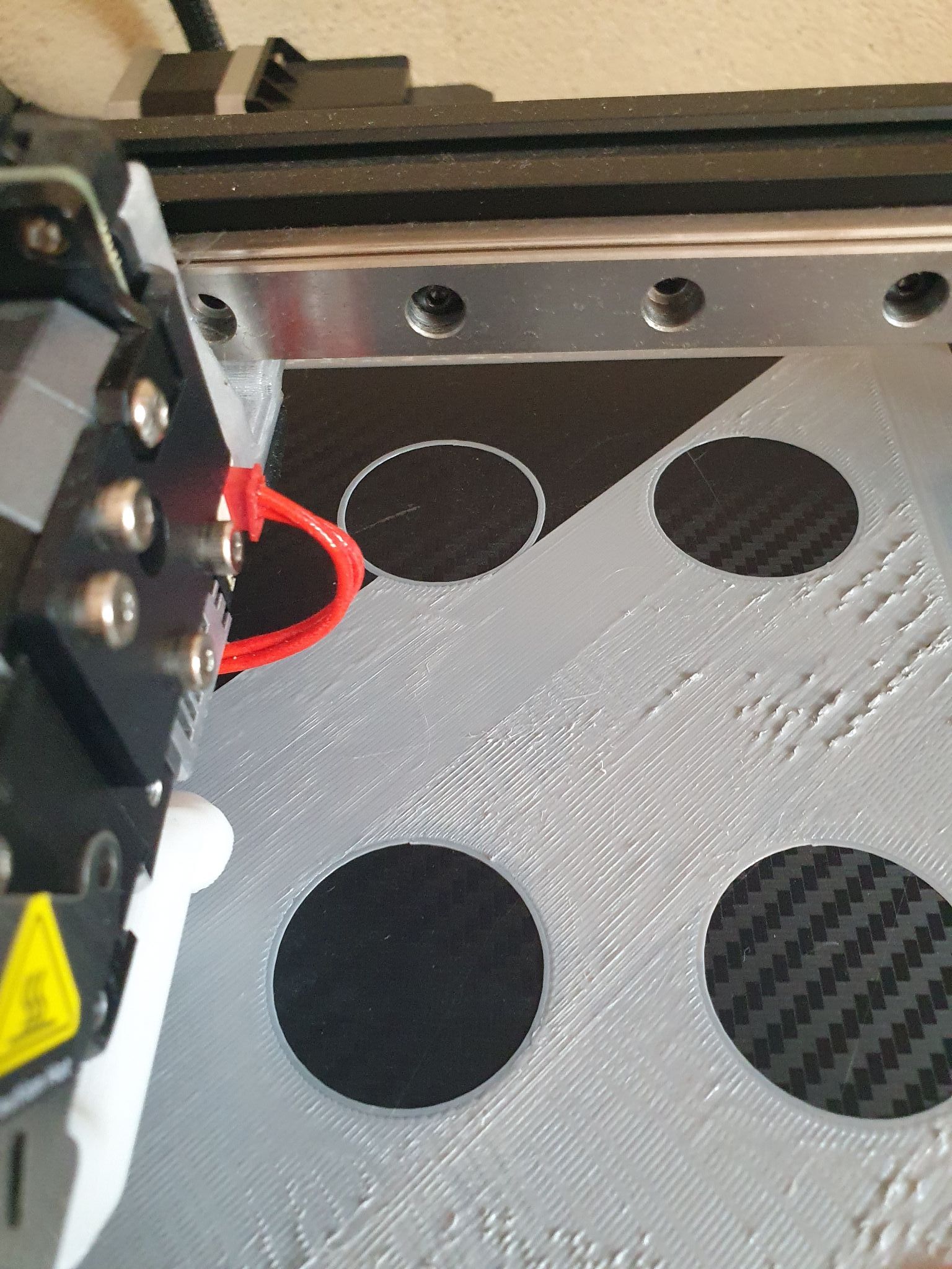

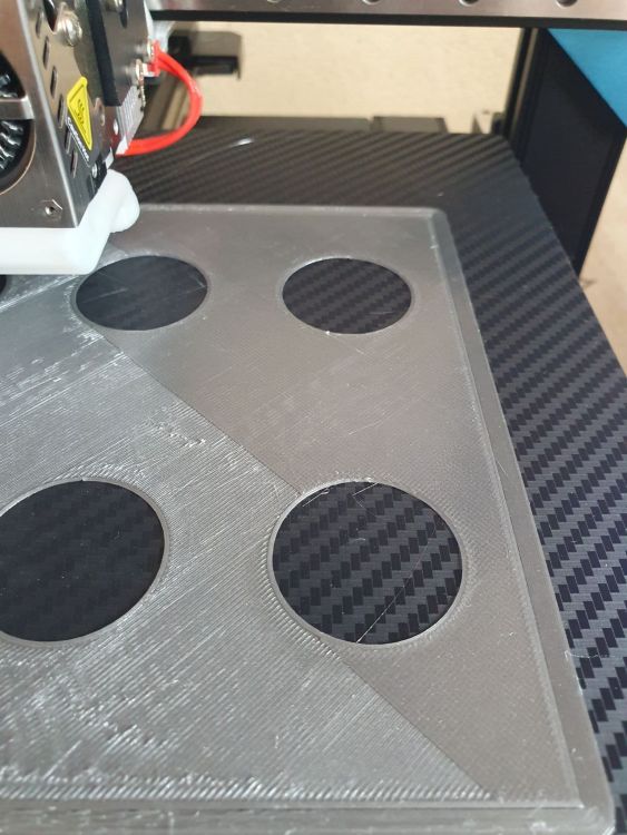

Ha je pensais que la buse était trop proche du plateau, le début me donne ça :

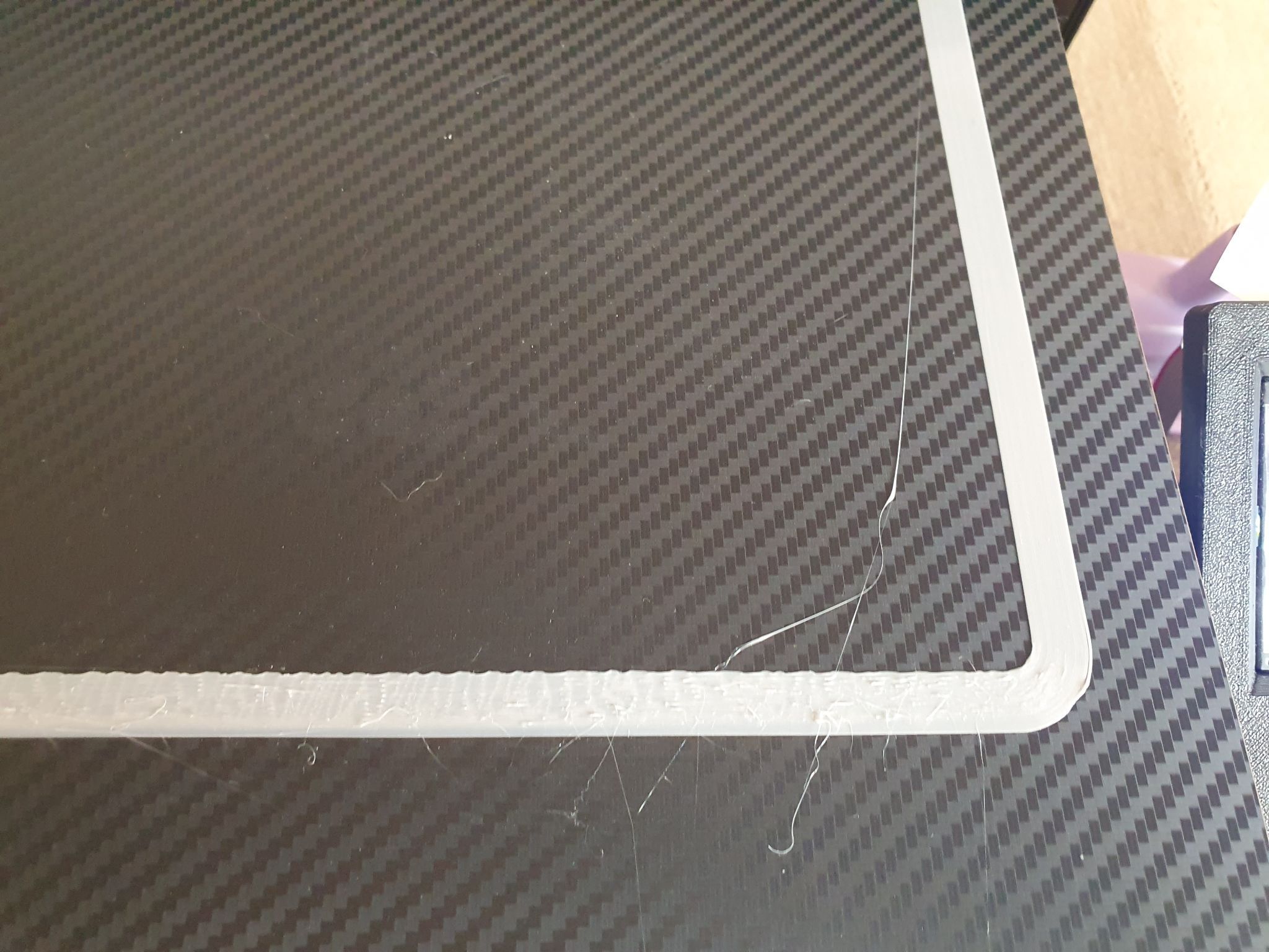

J'ai relevé un peu le z et c'est plus propre :
Mais j'ai bien peur que ça ne soit plus suffisant pour la bordure si je relance.
Je vais remettre mon z comme il devrait et tester en jouant sur le debit.
Je comprends pas trop, je suis à 0.95 dans orca slicer, j'ai réduit à 80% sur l'imprimante ça fait beaucoup je trouve d'autant plus que j'ai fais les test de débit d'occasion slicer :
Ça a l'air mieux, merci pour ton réponse rapide.

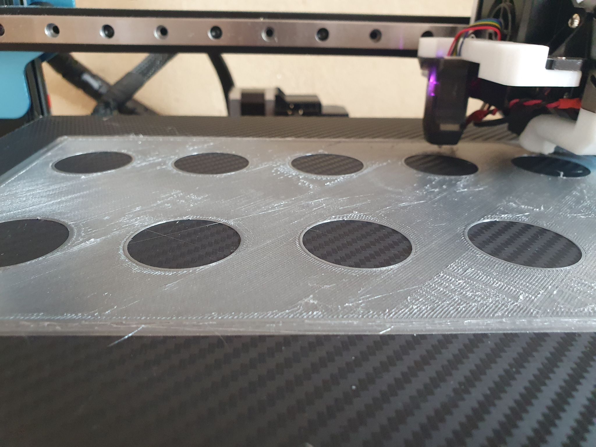

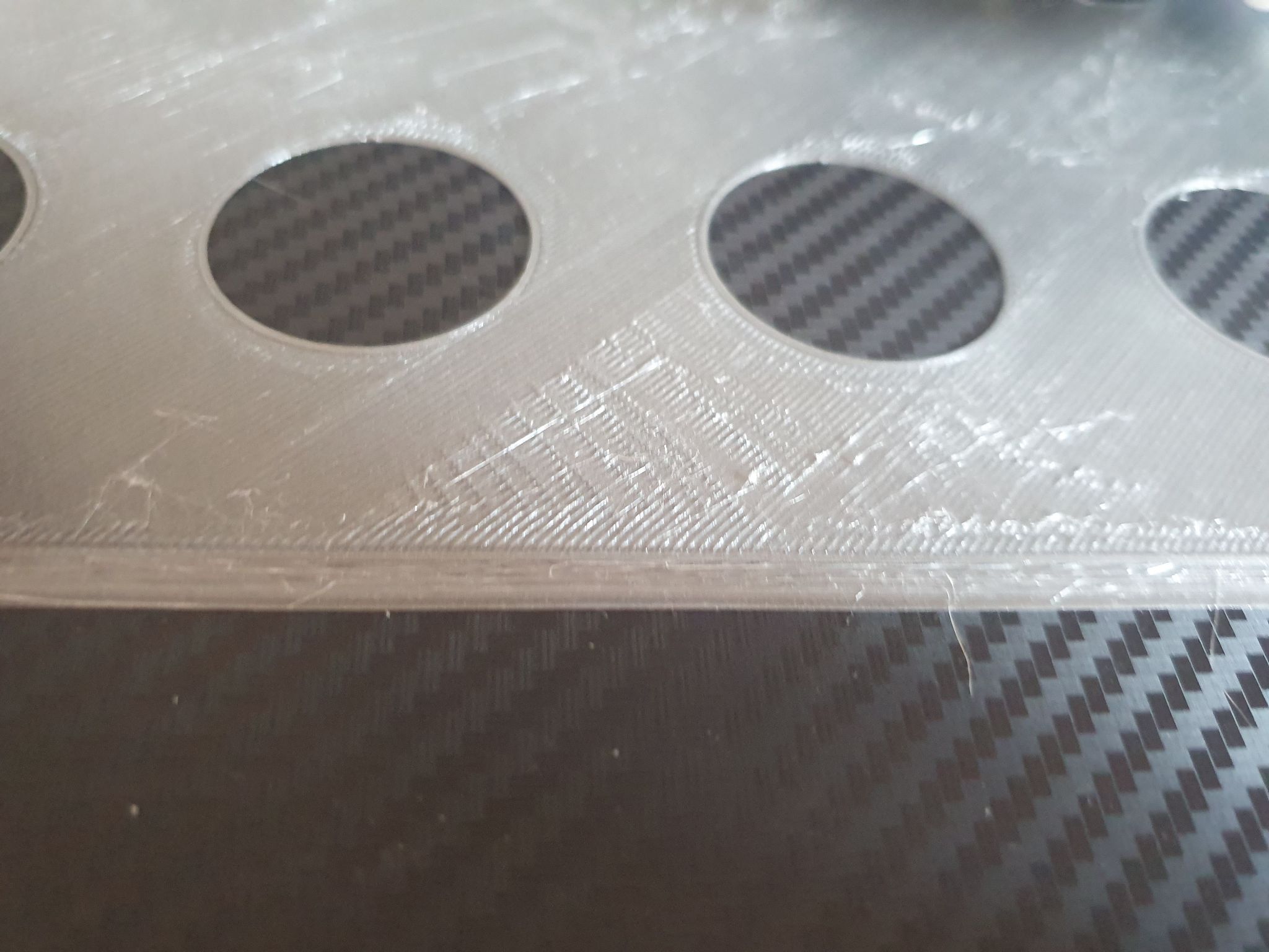

J'ai du mal à avoir un bon rendu sur la photo mais en réalité c'est assez lisse sauf que j'ai encore des zones avec des défaut :
Ça c'est la première couche.
Par contre la deuxième elle est magnifiquue :
ça pourrait venir du plateau trop chaud ?
Il faudrait que tu donnes les températures buse et plateau, STP.
Personnellement, je ne m'inquiète pas de trop de la première couche (sauf si c'est vraiment catastrophique), en général la deuxième couche est mieux.
C'est l'utilité de la première couche, amoindrir les petits défauts divers (propreté du plateau, planéité, etc...).
Il ne faut pas hésiter à me reprendre si je dis des bétises !!! 🤪
Alors je suis à 230 pour la buse et 85 pour le plateau, c'est du petg.
Je n'ai pas du tout ce raisonnement mais je me ferais moins de neuds au cerveau si je me disais ça. J'ai rarement réussi à avoir une première couche nickel, je suis obligé de régler mon plateau et le z offset à chaque fois que j'allume l'imprimante et défais entre deux impressions.

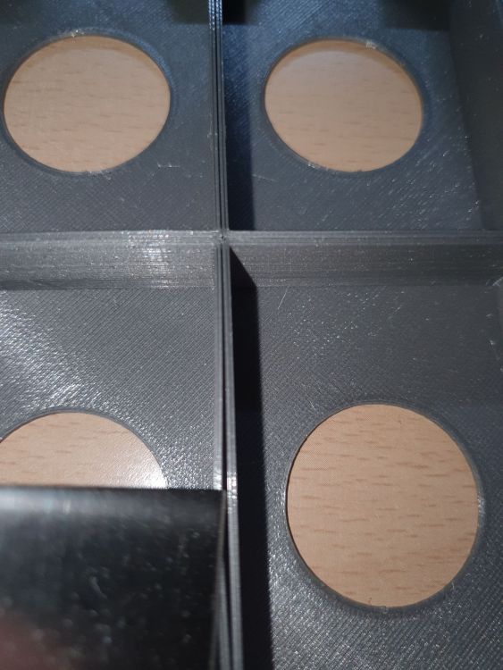

Fin de mon impression au bout de 8h30 et je m'aperçois que les parois ne sont pas collés :
Modifié (le) par Msappdem
Correction

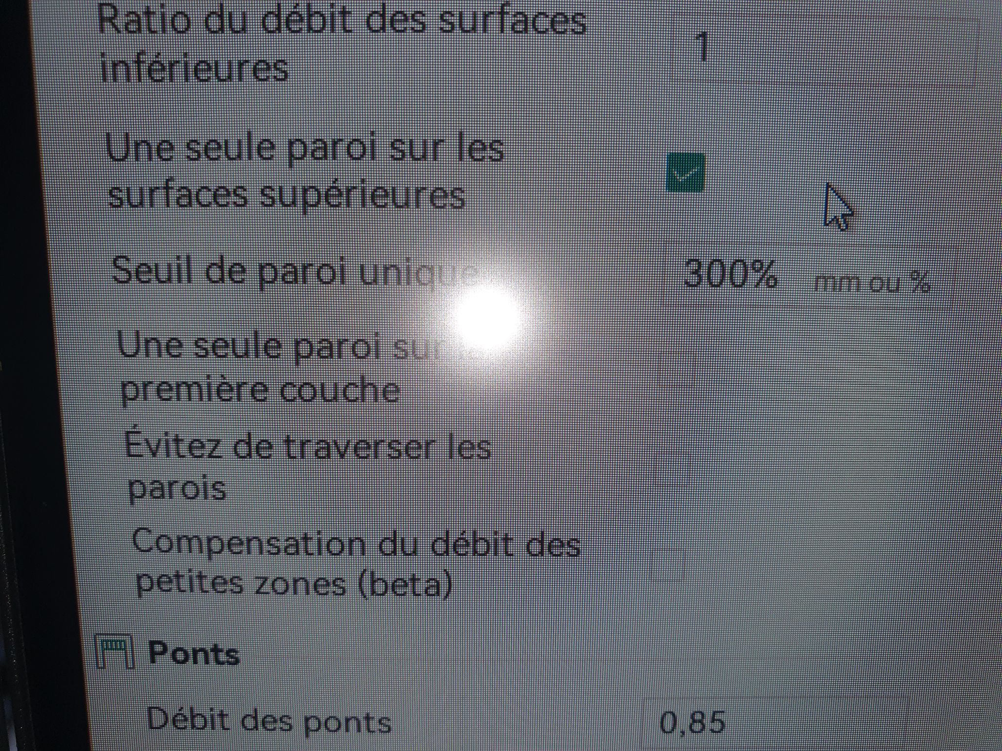

Pourrais tu @Msappdem expliciter ce réglage.
J'ai un peu de mal avec orca slicer.
Pourquoi faudrait il une seule paroi sur les surfaces supérieures pour que les parois soient collées ?
Merci
j'ai vue ça dans une vidiéo ici :
je ne connaissait pas ce paramétrage.
je début avec Orca slicer.
