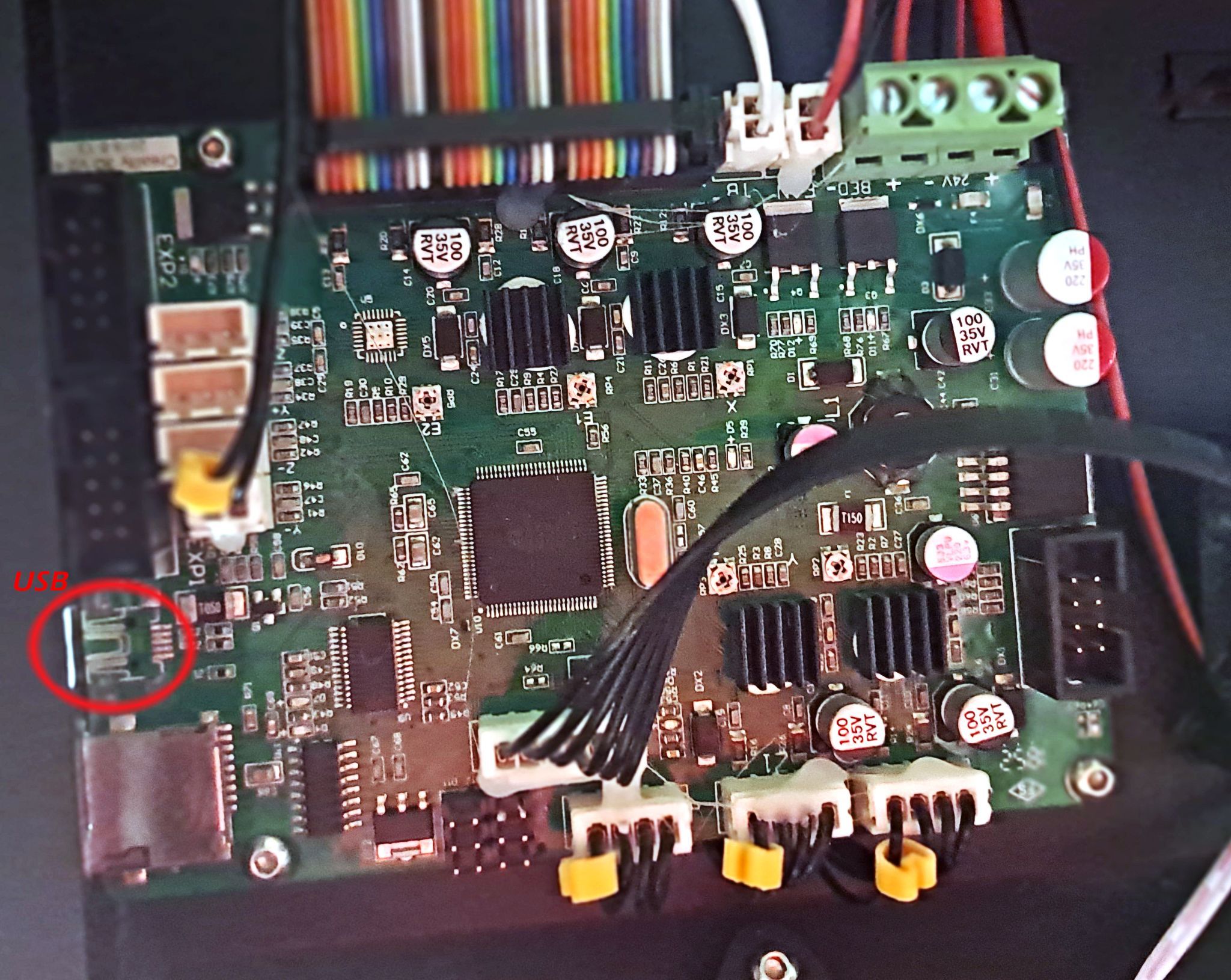

Papijeanyves Posté(e) Septembre 11, 2024 Posté(e) Septembre 11, 2024 Bonjour à tous J'ai une Creality CR10 Pro depuis 4 ans et j'en suis satisfait sauf que la prise USB s'est dessoudée sur la carte mère Il y a un moyen de trouver les contacts ailleurs sur la carte ? Merci
pommeverte Posté(e) Septembre 11, 2024 Posté(e) Septembre 11, 2024 Salut et bienvenue sur le forum, Pour pouvoir te répondre précisément, est-ce que tu peux fournir une photo de ta carte pour estimer les dégâts? PS: il manque un S dans le nom de ton imprimante: CR10 S pro. Tu as encore le temps de corriger le titre et ton profil.
Papijeanyves Posté(e) Septembre 11, 2024 Auteur Posté(e) Septembre 11, 2024 bonjour, et merci de me répondre, je joint une photo la prise USB est carrément tombée quand j'ai introduit le câble relié au PC
pommeverte Posté(e) Septembre 11, 2024 Posté(e) Septembre 11, 2024 D'accord, mais la question est: est-ce que tu peux nous fournir une photo, si possible un zoom, de la zone où il y avait le défunt connecteur? dit autrement, une photo après l'accident, donc sans le connecteur.

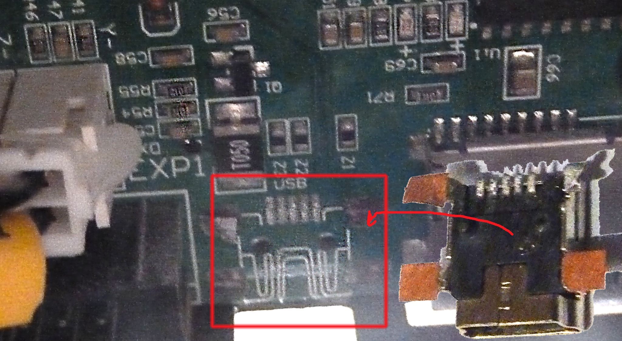

Papijeanyves Posté(e) Septembre 11, 2024 Auteur Posté(e) Septembre 11, 2024 oui, voici un zoom mais ce n'est pas très net j'ai ajouté la photo du connecteur dessoudé à côté à droite merci
pommeverte Posté(e) Septembre 11, 2024 Posté(e) Septembre 11, 2024 (modifié) Ce n'est pas facile à dire, mais j'ai l'impression que les pistes sur la carte mère sont intactes (GND/id/Data+/Data-/5V). Seuls 3/4 des plots de fixation se sont arrachés, non? A priori, avec une Station De Soudage À Air Chaud ( ou un fer à souder et du doigté comme dans cette vidéo), et un gros pâté de superglue pour la fixation, tu devrais pouvoir ressusciter la carte... PS: désolé, je pensais que sur la 1ère photo, le connecteur était toujours présent . Ta dernière photo m'a permis de mieux comprendre Modifié (le) Septembre 11, 2024 par pommeverte
