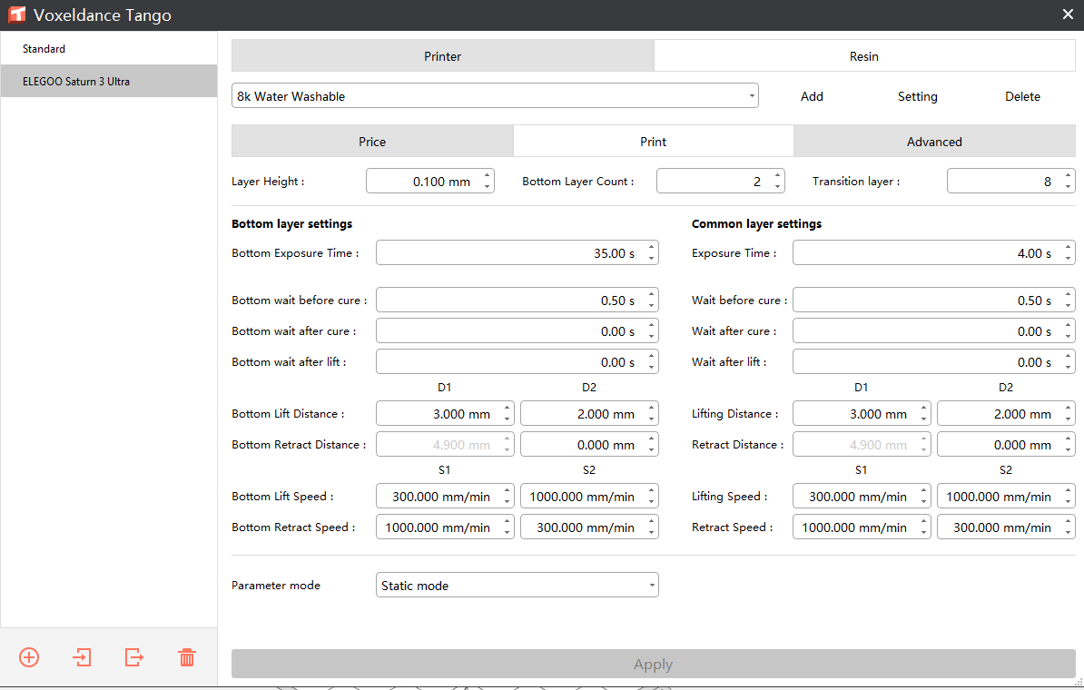

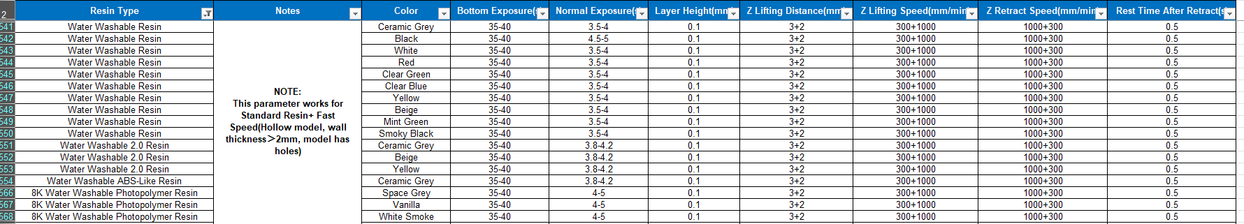

austra Posté(e) Janvier 19 Posté(e) Janvier 19 bonjour, je déterre un peu le sujet car j'ai le même soucis mais plus dans la figurine, un effet de tranche non collé entre elle a certain endroit. j'ai utiliser le fichier excel de elegoo et pourtant des petit soucis. est ce une mauvaise lecture du fichier excel?
pjtlivjy Posté(e) Janvier 19 Posté(e) Janvier 19 bonsoir @austra à 4 sec. tu es en surexposition et je ne penses pas me tromper en affirmant que tu n'as pas fait d'impression pour déterminer le temps d'exposition
Cooper Posté(e) Janvier 20 Auteur Posté(e) Janvier 20 Salut @austra ! J'ai depuis réglé mon problème. -Les supports étaient mal positionnés créant en effet un soucis de ventouse. Il faut te renseigner si tu veux supporter tes pièces toi même, tout est un jeu entre l'orientation de ta pièce pour maximiser les détails, éviter les effets de ventouses, les îlots etc... il existe de bonnes videos en ligne, notamment celle de polyworkshop, ou si tu parles bien anglais, celle de once in a six side ! -La température de ma pièce était trop froide, désormais j'ai investi dans un petit chauffage d'elegoo, c'est un objet rectangulaire qui se fixe avec des visses directement à l'intérieur de la elegoo saturn, c'est pensé pour. Il est super efficace, je le laisse tourner 1h avant mes impressions pour réchauffer la cloche et la résine dans le bac. -Ici en effet tu sembles sur-exposé, les recommandations de elegoo sont aux fraises malheureusement. Pour une impression en 0,05 mm je suis à 1,9 alors que elegoo indique quelque chose de bien supérieur (je n'ai plus la valeur en tête). Le problème de température rendait la résine plus visqueuse et donc plus sujette à ce genre de ligne de décalage lors de l'impression. Depuis que j'ai augmenté la température je n'ai plus aucun problème. Le mini-chauffage de elegoo chauffe jusque 25 degrés puis s’arrête, et reprend des que la température chute. -Plus tu exposes plus tu es sujet à une expansion grossière de ta résine, il faut juste faire un test avec un cube. Tu définis précisément la taille de ton cube (par exemple 5 mm de côté) dans ton slicer (voxel tango par exemple) et tu l'imprimes. Tu le mesures, et une fois que tu as la bonne taille, tu as une exposition correcte, s'il est plus gros que ta taille définie, tu es sur-exposé, sinon tu es sous-exposé. Il n'y a pas besoin d'outils de calibration de fou pour faire ça, juste un cube peut suffire. En revanche, il peut y avoir des problèmes par la suite de force de tension, en effet tu peux régler les vitesses de descente et de levée de ton plateau, pour cela tu peux télécharger les "calibration cones" qui te permettent justement de voir si ta force de tension est bonne. Si ton plateau va trop vite, tu peux justement casser certains supports et échoué ainsi ton impression, ou bien ne pas réussir à imprimer certains détails correctement. Si tu réduis le temps de manière drastique, je n'ai pas remarqué de soucis en faisant ça, mais bien évidemment, ton impression prend plus de temps à se réaliser, il donc trouver un bon équilibre. C'est parfois chiant de devoir faire ces tests de calibrations, mais une fois fait, tout roule correctement. Si tu ne changes pas de résine, il n'y a aucune raison de se casser la tête à tout le temps refaire des tests de ce genre PS : toutes les résines donnent (presque) la même qualité de rendu, le seul truc qui change c'est leur résistance aux chocs ! (celle c'elegoo est très bien pour démarrer)
austra Posté(e) Janvier 20 Posté(e) Janvier 20 bonsoir, et merci a vous deux, je va bonsoir, et merci a vous deux, je vais faire quelque essai avec une exposition plus basse pour la partie normal. mais c'est vrai que je pensait que c'étais beaucoup plus simple que ça . pas juste a suivre un fichier Excel pour les réglages et quelque modification légères ,pas que ce soit aussi précis. 1
