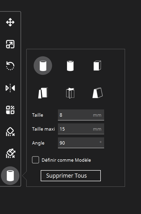

Au pire tu mets des "supports custom" cylindriques sous les trous.
Ashampoo_Snap_mercredi18septembre2024_0h9m34s.thumb.png.9e5c9ead03824c6c80d37a2e4b826191.png
Tu places les supports à l'endroit voulu (les quatre trous) puis tu slices en gardant ta configuration support sans changement.

Il y a 9 heures, Skizhoo a dit :
Merci pour l'info, je n'avais pas connaissance de cette fonction, c'est très intéressant.

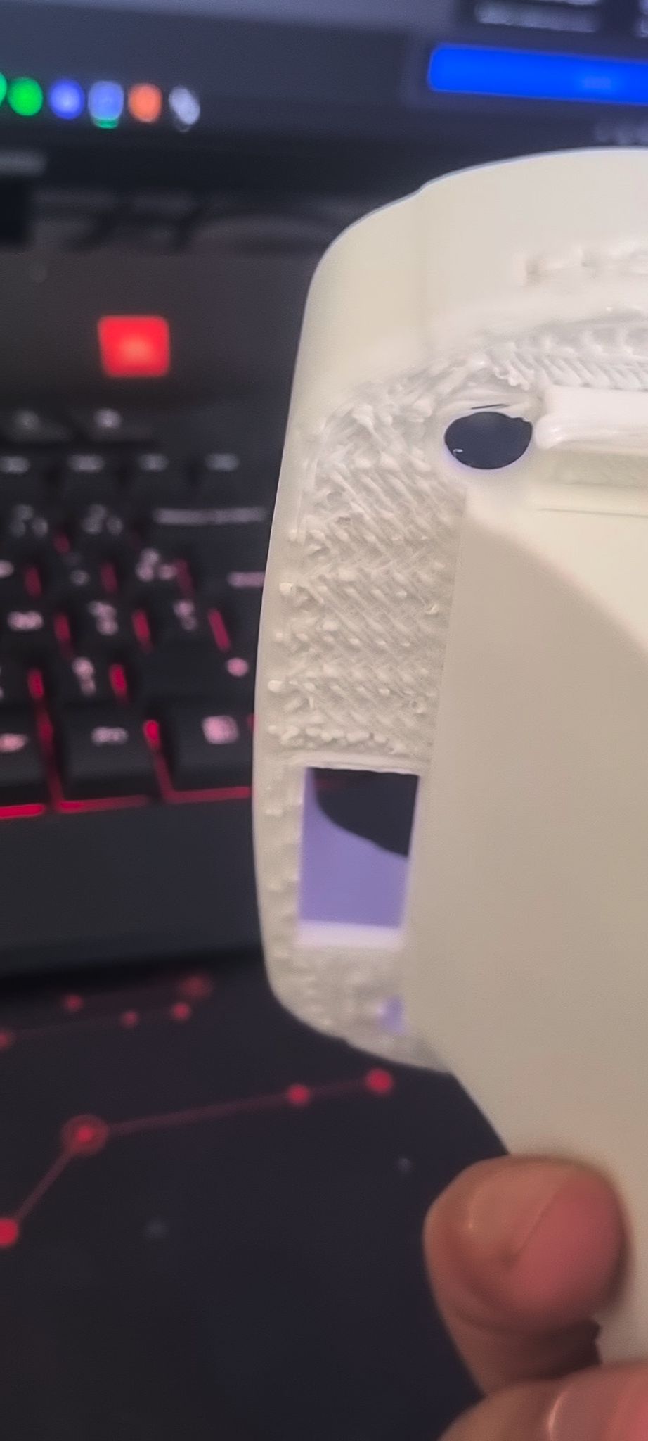

Je ne sais pas si je peux continuer avec ce sujet ici, mais en suivant l'impression, oui avec beaucoup de patiente en restant devant l'imprimante 😅, j'ai un résultat médiocre sur la couche de trouvant au dessus des supports.
La structure semble beaucoup trop coller, et la couche inférieure fait des lignes bien trop espacées. Ce qui empêche l'extraction correcte de la structure et au final, une qualité très mauvaise de la ciycbe inférieure...
Auriez vous une idée ?
Je vous mets une photo parlante
Salut,
Je ne connais plus Cura, mais clairement le pattern des supports est beaucoup trop espacé. Il faut resserrer les zigzag disons à 2mm d'intervalle, et augmenter éventuellement le nombre de couches d'interface. Peut-être passer sur un pattern croisé plutôt que zigzag pour augmenter virtuellement la densité et accroître les chances d'intersecter les "ronds", mais c'est plus dur à retirer.
Pour le gap entre les supports et la pièce, généralement 0.2mm ça passe bien pour décrocher facilement les supports, mais faut imprimer lentement par dessus et ventiler à fond.
Désolé je n'ai pas le vocabulaire exact de Cura, j'ai essayé de décrire au mieux avec des termes génériques.
Vérifie les distances Z des supports, normalement à 0,1mm, l'épaisseur de l'interface de support normalement 1,00mm, la densité de l'interface de support normalement 100%.
Vérifie aussi que l'annulation de la vitesse du ventilateur ne soit pas activé.
Contrôle aussi la température d'impression, elle pourrait être trop élevée.
