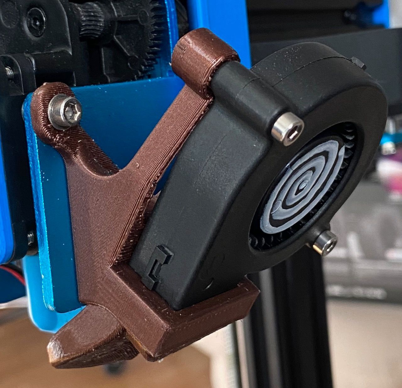

Je possède l'extrudeur "Haldis Frog" sur une CR10 V3, et je souhaite installer le ventilateur "Fan 5015" à la place du "3010 Turbo", car il a un meilleur débit d'air. Est-ce que l'un d'entre vous a réussi à créer une pièce intermédiaire pour l'installer afin d'assurer un bon refroidissement de l'impression ?
Voici mon montage actuel :
 image.png.ae1498c9b08386efd6182a7ddfa44993.pngimage.png.23b423e4fcc0eb52e5d21030a86bdbe7.png
Merci de votre aide 🙂
Modifié (le) par DreamZ MythiiZ

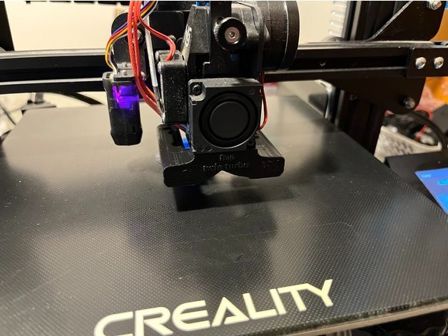

@DreamZ MythiiZ, il y a celui ci
 fan 5015
https://www.thingiverse.com/thing:4589413
sinon tu as le double
https://www.thingiverse.com/thing:5965600
perso j'ai essayé les deux:
le premier fais "encaistre" enorme et le second fais le job
Si tu veux je peux t’envoyer le supportaient le ventilo, je ne m’en sert plus
