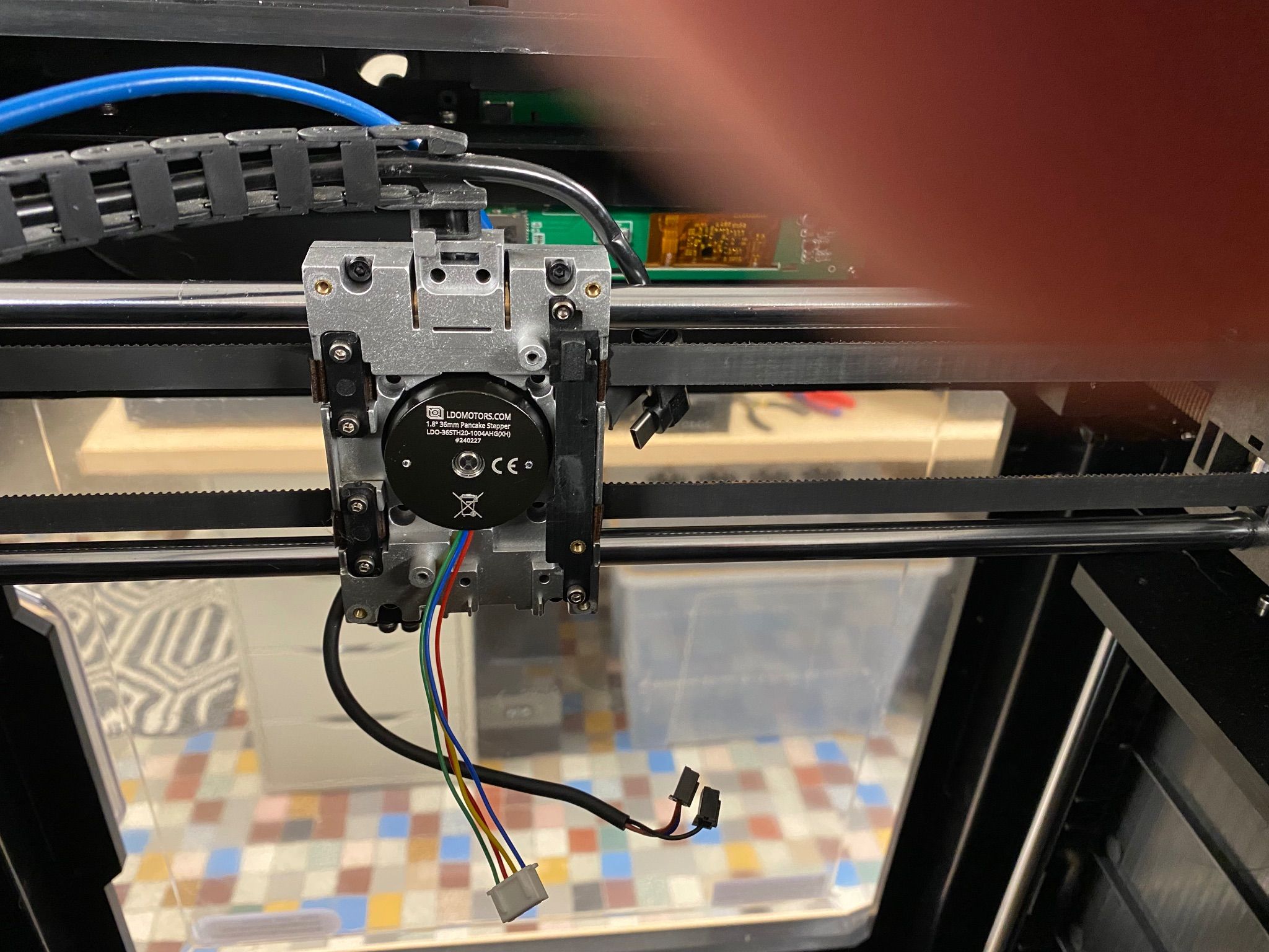

Ca y est, le moteur LDO 36STH20-1004AHG est installé dans ma X Max 3 qui avait déjà les engrenages BondTech.
Il faut jouer un peu de la pince à sertir pour les 4 connecteurs XH et ne pas se tromper dans le câblage. Les fils sont des multibrins, mais pas en cuivre, donc plus rigides et peut être moins résistants au cisaillement.
Les deux schémas dans ce topic permettent de déduire rapidement le bon ordre de branchement du connecteur.
Pour faire rapide :
Borne Connecteur                               Moteur Keli (origine Qidi).                                    Moteur LDO
1                                                             Bleu                                                                       Bleu
2                                                             Rouge                                                                   Jaune
3                                                             Noir                                                                       Rouge
4                                                             Vert                                                                       Vert
Ca fonctionne bien avec les paramètres par défaut. Quelques tests d'impression à faire avant de faire des changements.

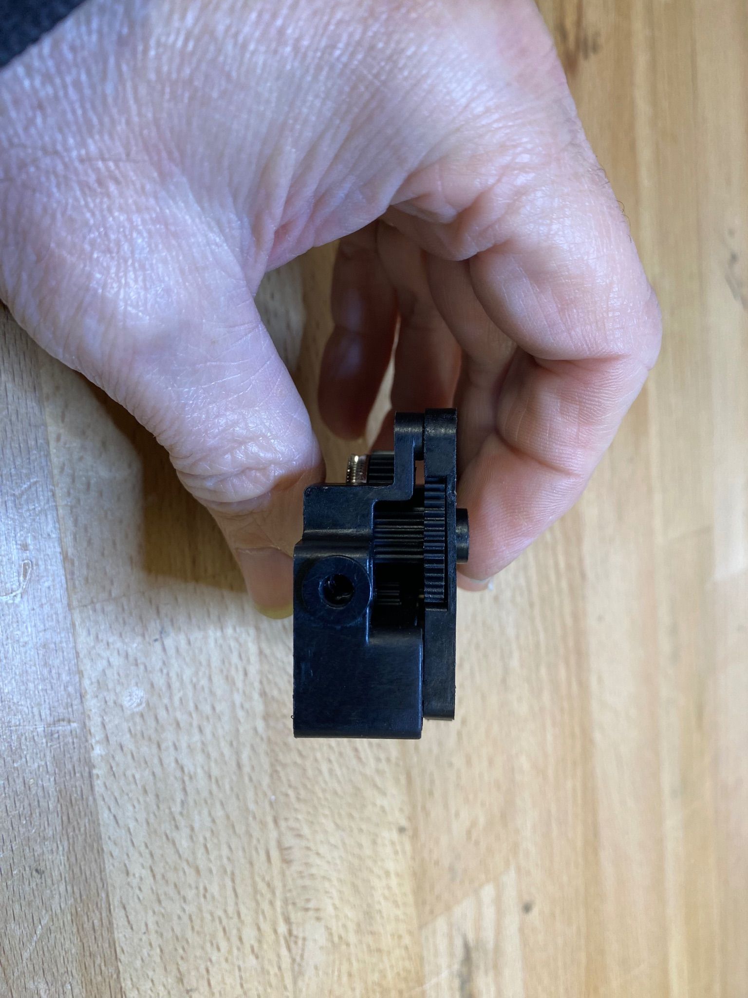

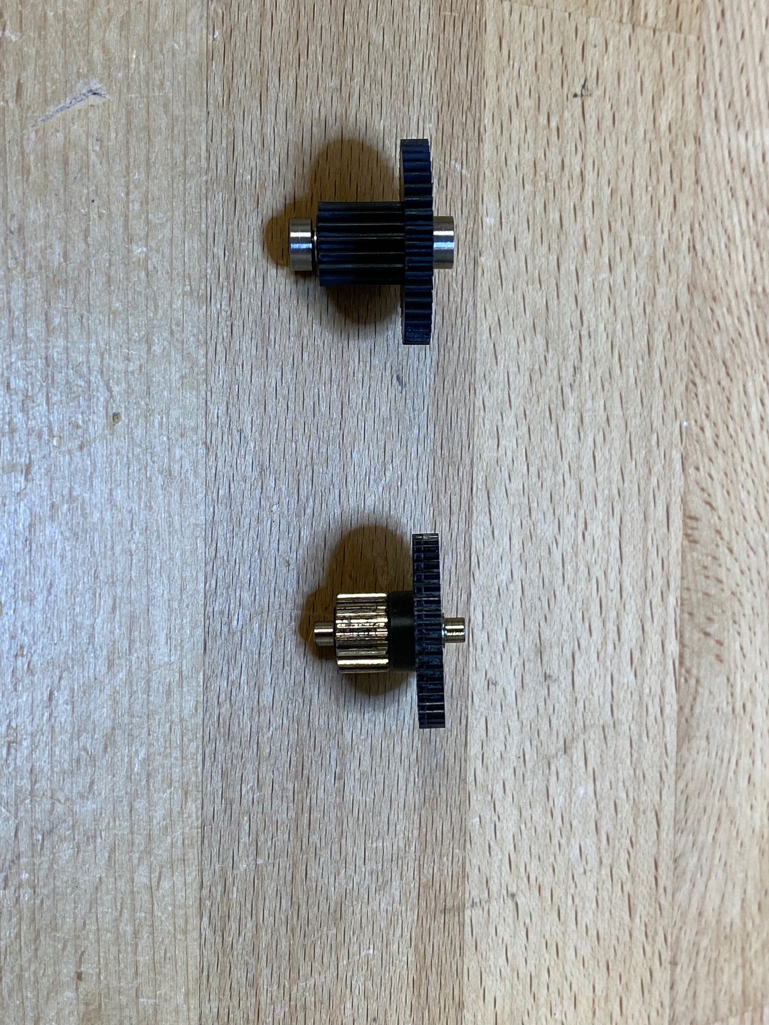

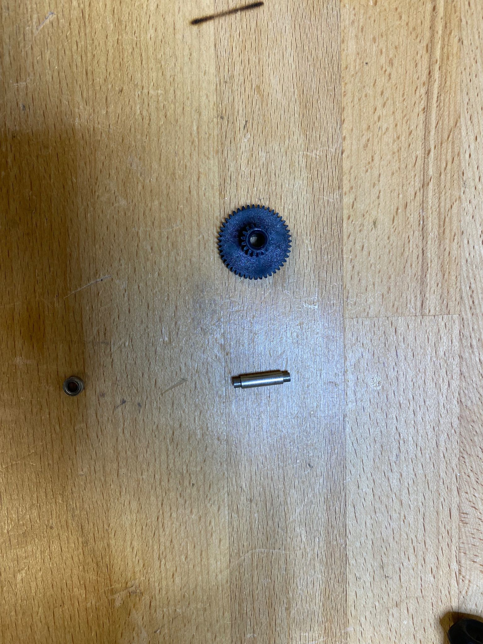

Dernière modification de l'extrudeur de la X Max 3 : le remplacement du double engrenage primaire par un BondTech en POM.
J'ai fait faire les axes d'adaptation par mon usineur local. L'ajustement des bouts d'axes a été fait avec un des roulements d'origine Qidi.
On récupère donc les deux micro roulements de l'extrudeur d'origine et on enfile le double engrenage sur l'axe. On remet un roulement à chaque bout.
Et on remonte le tout dans l'extrudeur.
Aucun changement au niveau fonctionnel par rapport à l'origine.
Par contre ce montage permet d'améliorer la solidité du double engrenage avec une version en POM et réduit l'usure des engrenages secondaires car le contact est plastique sur plastique.
Avec la lubrification qui va bien, on pourrait monter dans l'extrudeur Qidi, le kit BondTech LGX Steel Drive Train Upgrade Set qui est plus résistant.
Les tests d'impression sont très positifs avec l'extrudeur modifié (Engrenages primaires et secondaires BondTech, moteur LDO très légèrement augmenté en intensité).
Le grip du filament est excellent et la puissance d'extrusion est augmentée significativement, plus de pas passées par le moteur.

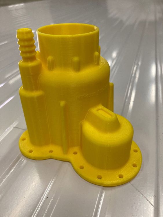

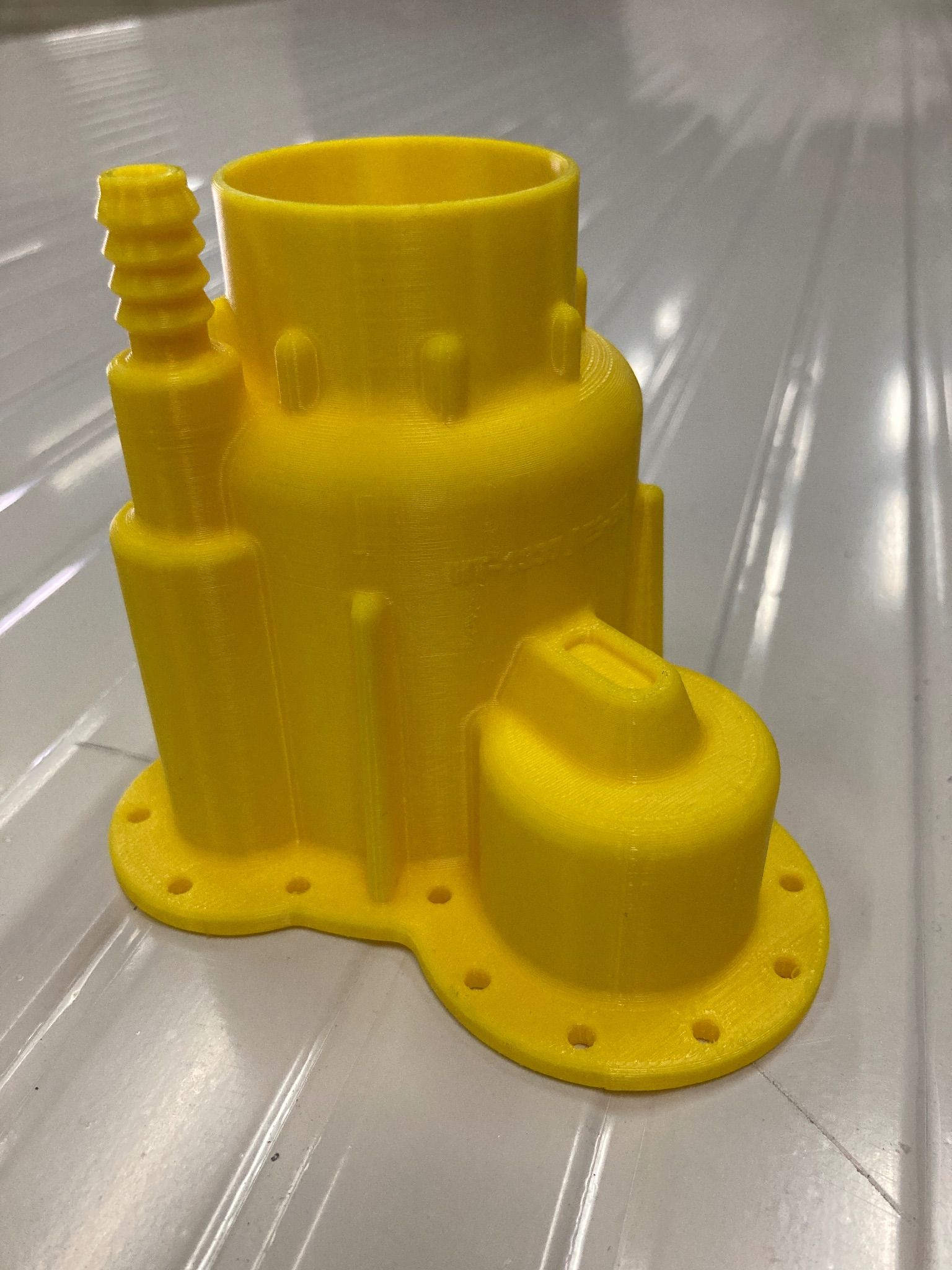

salut @V3DP petite impression après modification de l'extrudeur en suivant ton "tuto"
un filament Pla avec lequel je n'avais pas des résultats extra malgré plein d'essais de calibration
c'est pas top mais c'est beaucoup mieux
Modifié (le) par pjtlivjy
@pjtlivjy C'est propre en tout cas, même si on peut toujours faire mieux. C'est quelle marque le PLA ?

 @V3DP c'est un filament Overture qui n'est pas prévu du tout pour être imprimé à haute vitesse, même pas stocké proprement ... je le pousse dans ces retranchements

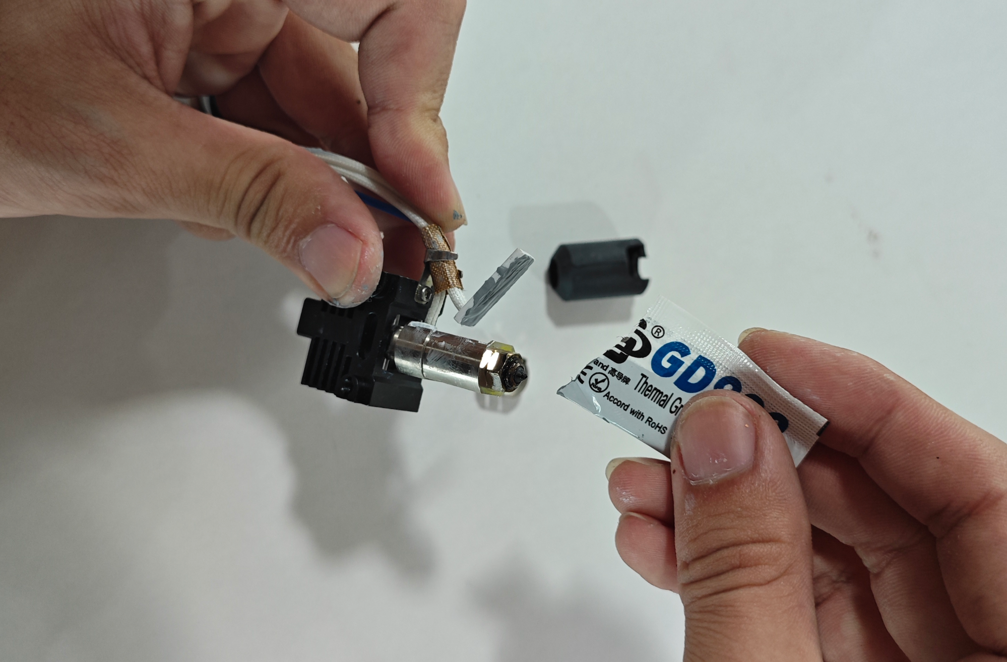

au fait j'ai oublié de mentionner quelque chose @V3DP mais tant qu'à être dans la mécanique j'ai remonté la partie chauffante avec une autre pâte thermique que la GD900 d'origine qui a à mon sens 2 défauts ... elle est prévu pour travailler entre 50 et 200 °C max (chercher l'erreur) et a une faible conductivité thermique de 4.8 W/mk
j'ai fait le choix de la Grizzly Kryaunot Extreme qui peut travailler jusqu'à 350 degrés et a une excellente conductivité thermique de 14.2W/mk
Il y a 5 heures, pjtlivjy a dit :
@pjtlivjy Tu veux dire la pate thermique entre le radiateur et le heat break en cuivre ?
Sur mes hotends il n'y avait rien du tout, donc j'ai mis ce que j'avais sous la main à savoir de l'Artic Silver 3. Je sais c'est pas tout jeune, mais le produit est toujours efficace, même si les performances sont moindres que la Grizzly. C'est bien mieux que rien du tout.
Ceci étant dit, dans la mesure où c'est la partie "froide" du heat break, je ne pense pas que l'on monte jusqu'à la température de la buse, mais on devrait plutôt rester bien en dessous. Mais qui peut le plus peut le moins.
En tout les cas, ça améliore beaucoup les rétractions, surtout quand on chauffe la chambre pour des matériaux techniques.
