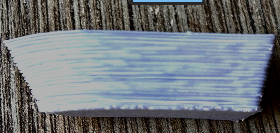

terra prime Posté(e) Septembre 19, 2024 Posté(e) Septembre 19, 2024 (modifié) Bonjour, J'ai un soucis avec mon imprimante 3D. Détails de l'imprimante : Lerdge IX Nivellement par 3D Touch Je précise AXE X, Y et Z est correcte Axe Z : 0.52 mm Buze : 0.4 mm Slicer : PrusaSlicer Config : Lerdge-Make 3D printing more simple! Z offset : -0.52 mm Hauteur de couche : 0.2 mm Hauteur 1ère couche : 0.2 mm Filament : PLA Lors de l'impression d'un benchy test, la première couche est nickel. Par contre, les autres couches ne se fusionnent pas. Une idée du pourquoi ? Merci. Modifié (le) Septembre 19, 2024 par terra prime
pommeverte Posté(e) Septembre 19, 2024 Posté(e) Septembre 19, 2024 (modifié) Salut, Quand je compare ta photo à un benchy standard : Citation J'ai l'impression que la pente de la proue est 2x plus importante sur ta pièce. Cela voudrait dire que ton pas/mm de l'axe Z est erroné. il y a 19 minutes, terra prime a dit : Je précise AXE X, Y et Z est correcte est-ce que ça veut dire que tu as calibré les axes? il y a 19 minutes, terra prime a dit : Z offset : -0.52 mm la valeur est théoriquement trop grande (faible en valeur absolue). Antclabs préconise -2.3 mm au maximum PS: n'hésite pas à ajouter le nom de ton imprimante dans ton profil, c'est pratique pour te répondre. (voir ce message pour plus d'explications) Modifié (le) Septembre 19, 2024 par pommeverte

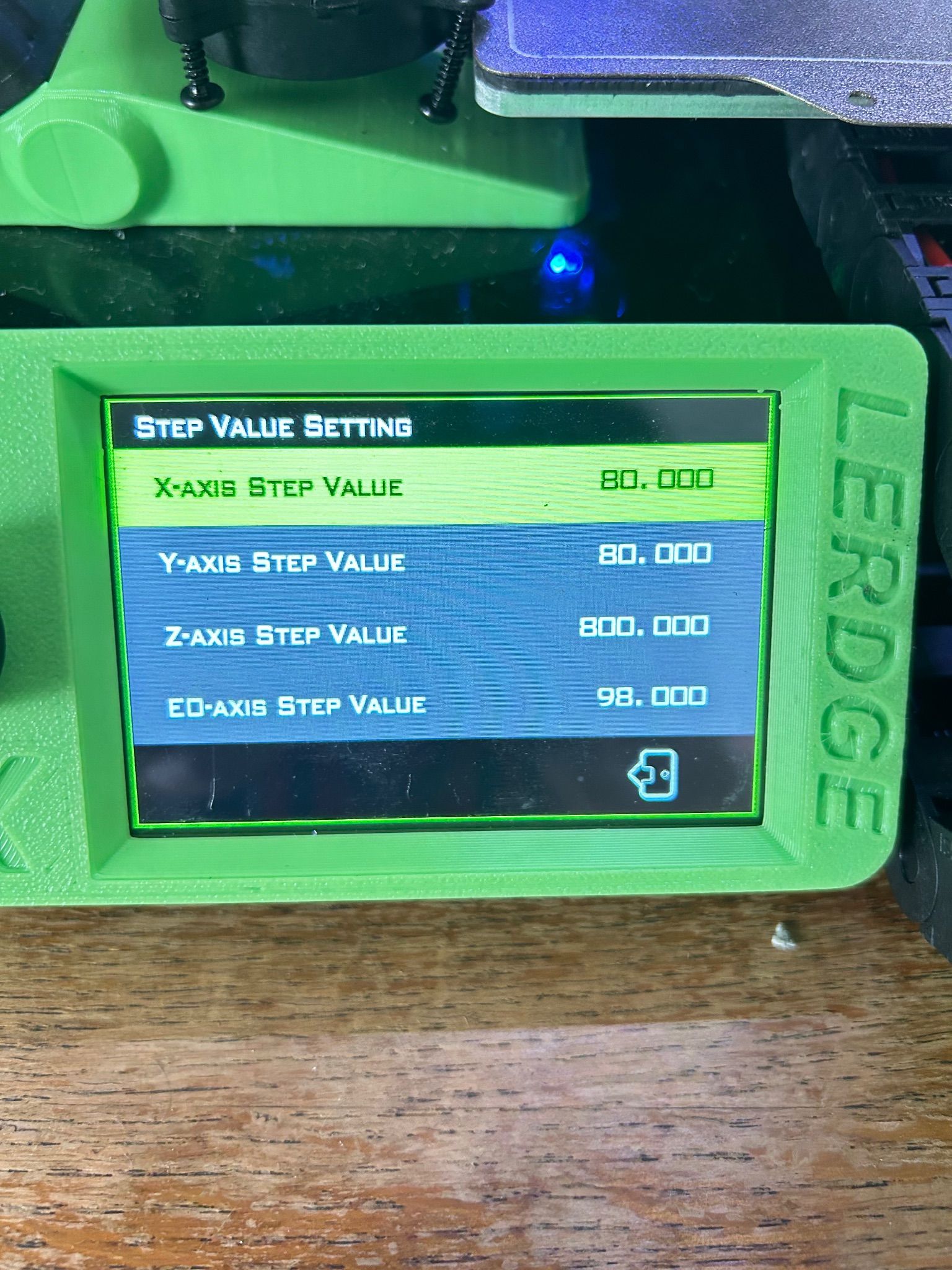

terra prime Posté(e) Septembre 20, 2024 Auteur Posté(e) Septembre 20, 2024 Désolé pour la réponse tardive. Je regarderais le tuto dès que possible. En attendant, voici les valeurs des pas actuellement programmés :
Solution pommeverte Posté(e) Septembre 20, 2024 Solution Posté(e) Septembre 20, 2024 Salut, C'est bien ce qu'il me semblait, la valeur des pas/mm de l'axe est le double du standard qui est de 400 (voir ici). En passant à 400 steps/mm, tu ne devrais plus avoir ton défaut
terra prime Posté(e) Septembre 21, 2024 Auteur Posté(e) Septembre 21, 2024 Bonjour Pommeverte, Je viens de diminuer la valeur 800 par 400. Je viens de tester l'impression et c'est vachement mieux ! Je croise les doigts avec mes multiples tests. Merci mile fois 1
