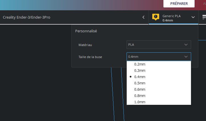

bonjour, je souhaitais améliorer la définition de mes impressions et me suis donc aventurer dans la diminution du diamètre de la buse.
Quelle ne fut pas ma surprise quand j'ai vu que créality slicer ne proposait pas d'option de diamètre de buse, j'ai triché en demandant un ligne de 0.25mm... mais comment optimiser les réglages?
Merci d'avance

Salut,
Il y a 3 heures, Tomender3d a dit :
il suffit d'installer l'extension PrinterSettings (bouton marché en ligne en haut à droite) pour obtenir le paramètre "diamètre de la buse" dans la section Printer Settings
L'autre solution, plus "propre" / conviviale, c'est de créer un fichier de configuration par diamètre de buse (voir ce message, à appliquer au dossier C:\Program Files\Creality Slicer 4.8.2\resources\variants)

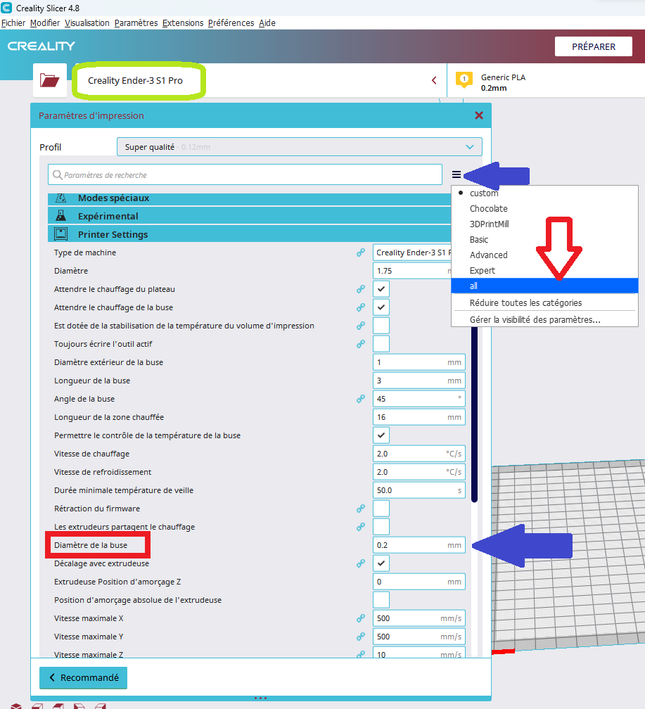

Salut,
Il y a 2 heures, Tomender3d a dit :
j'ai installé l'extension printer settings sur creality slicer, et pas de changement
bizarre, parce que ça fonctionne chez moi, à condition de faire apparaitre tous les paramètres (icône avec les 3 traits puis "all"):
Citation

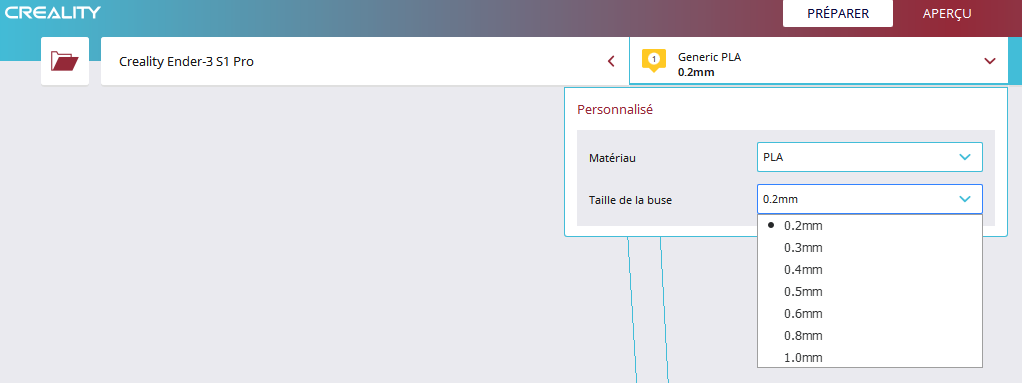

en passant, tu peux voir que le fait d'ajouter les fichiers de configuration pour des buses supplémentaires fonctionne (en haut à droite de Ender3 S1 pro: generic PLA 0.2mm)
Modifié (le) par pommeverte
Tu es très désagréable à avoir réponse et solution à tout! 🤣
j'ai tout réinstallé, tout remis d'aplomb et effectivement j'ai désormais accès aux paramétrage de printer settings qui se refusaient à moi jusque là.
le dernier truc qui se refuse à moi c'est l'affichage dans ce bandeau déroulant mais merci beaucoup!

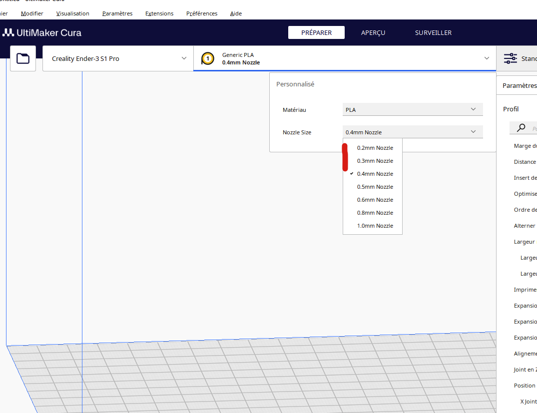

Salut,
Tu vas encore râler 😜 , mais pour moi, avec la version V4.8.2, ça fonctionne:
Citation
J'ai juste copié ces fichiers (obtenus en suivant les instructions de ce messagecreality_ender3s1pro.zip dans le dossier C:\Program Files\Creality Slicer 4.8.2\resources\variants
Au redémarrage de Creality Slicer, les diamètres sont ajoutés 🥳

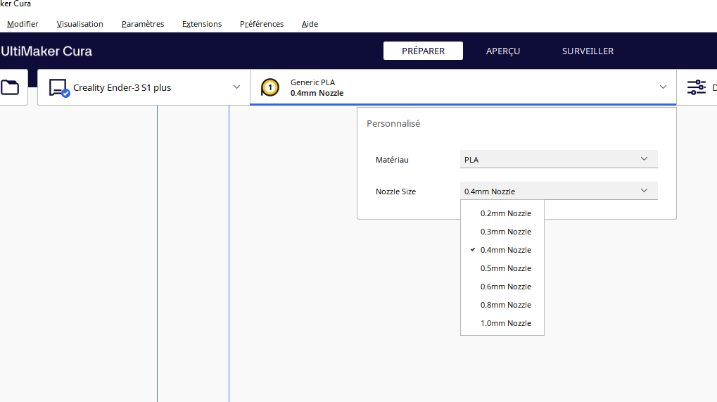

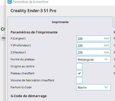

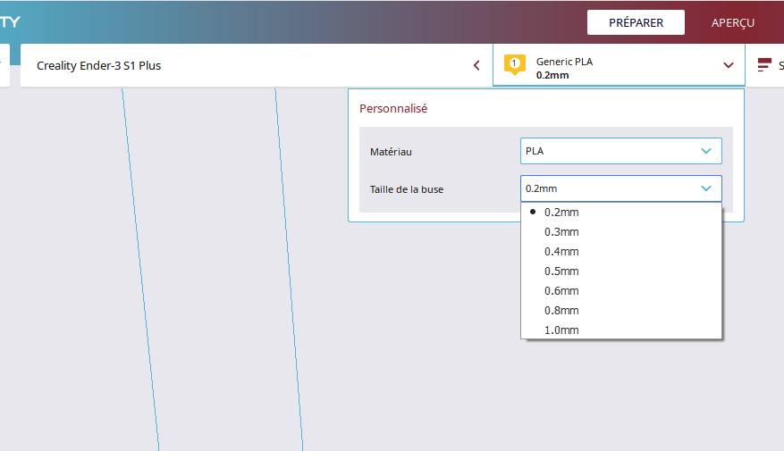

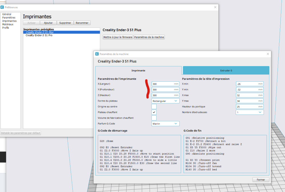

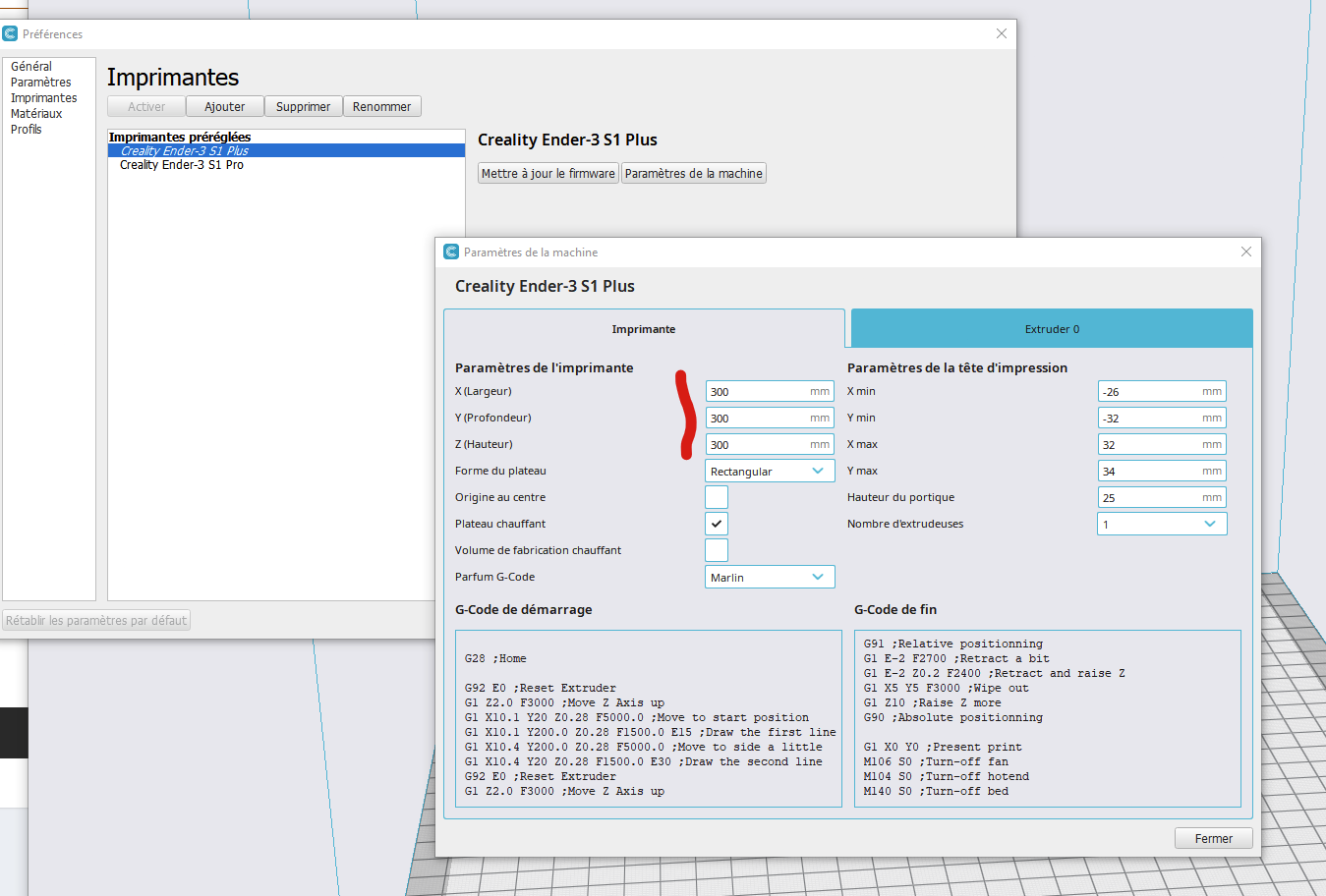

Si tu ne te sens pas à utiliser la méthode de @pommeverte qui fonctionne,
Tu peux rajouter dans creality slicer l'imprimante Ender 3 S1 plus,
C'est en gros la même que la S1 pro, Tu as 3 paramètres à modifier en rouge
mettre X et Y à 220mm et Z à 270 mm ce qui correspond à la taille du plateau de la S1 pro et c'est tout.
Et là tu auras les tailles de buses voulues.

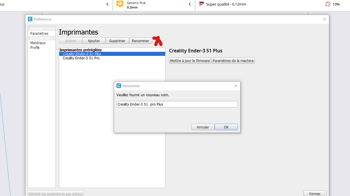

Après tu peux changer le nom de l'imprimante :
merci bien.
je vais faire simple pour l'instant et pas tout changer parce que ça marche!!
 et je vais bidouiller dans les paramétrages sur un deuxième pc jusqu'à satisfaction.
merci encore
super ça marche impeccable.
