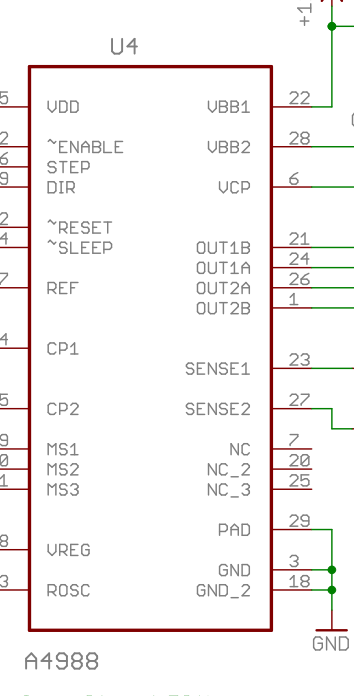

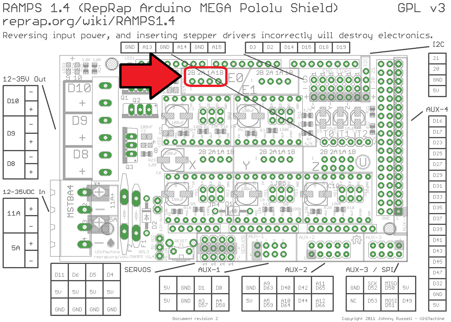

En regardant le schéma de la carte-mère de l'Anet A8, on voit que la sortie moteur est identique à celle de la RAMP. Je ne comprends donc pas pourquoi il faudrait une modification au niveau du câble.
Zoom du schéma de l'anet A8: 1B/1A/2A/2B
Citation
pour la RAMP:
Citation

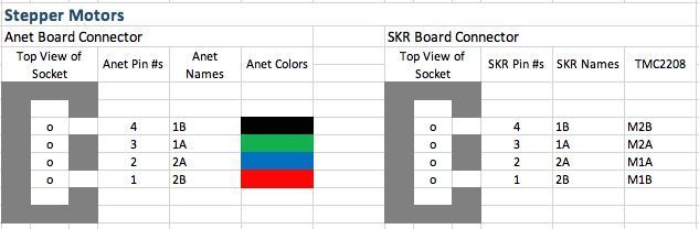

Cependant, pour le remplacement d'une carte Anet par une carte Ramps le schéma que tu m'envoie ne permet pas de connaitre la disposition des broches du connecteur sur la carte Anet.
En remplaçant le câble de l'extrudeur par un câble modifié tout est rentré dans l'ordre; je cherchais simplement à retrouver le tuto sur internet qui expliquait le croisement de 2 broches qui font la différence entre les 2 cartes (en plus pourquoi n'ai-je modifié que les câbles des moteurs X, Y et Z ?, je suppose un mélange de câbles car avant la panne j'étais avec les câbles modifiés).
Bonne fin de journée
Il y a 4 heures, raimbaud a dit :
D'après le tableau fourni dans cette page, c'est le même ordre que celui du A4988, soit  1B/1A/2A/2B
