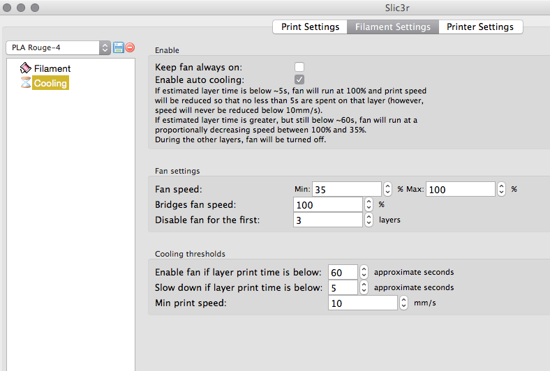

Aïe, là ou j’ai un problème majeur, ce sont les ventils qui tournent à 100% dès que l’on met en marche l’imprimante. Je n'arrive pas à trouver comment les piloter... J'ai vu que la ventil ne se met en marche qu'après les premières couches pour éviter le warping... Savez vous comment désactiver le ventil des extrudeuses sur Ardiono? J’ai remarqué sur Repetier Host, que dans le « print panel », la vitesse de «fan» fluctue bien dans les infos, mais reste physiquement comme à la mise sous tension... à 100% (Et contrairement aux autres éléments, je ne peux pas non plus le faire fluctuer en test)

Donc après avoir chercher longtemps et demandé de l'aide.... rien de concluant mais je remercie tout le monde qui a tenté de m'aider, j'ai donc pris mon courage à deux mains... en recherchant une fois de plus sur "geeetech.com/" et là... attention roulement de tambour.... j'ai trouvé pour le ventillo Il n'y a pas 3 mais 4 slots... donc en désespoir de cause j'ai mis le fan sur le 4 et non sur le slot désigné sur le mode d'emploi et.... et... ça fonctionne!!!

Et donc maintenant, le fan ne se déclenche qu'au bout de la 3ème couche et fluctue suivant le travail (pont, passage vide....)

Ensuite le ventilateur qui se déclenche que à la 3eme couche c'est lequel?

le ventilateur qui ne se déclenche qu’à la 3ème couche puis fluctue, c’est celui des extrudeuses. il est maintenant géré par slic3r (je t’ai joint un fichier)
