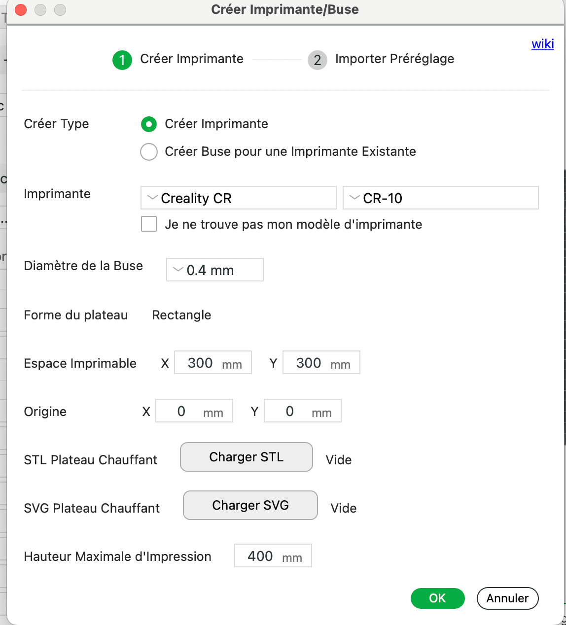

j'ai essayé de créer le profil, j'ai fait ceci

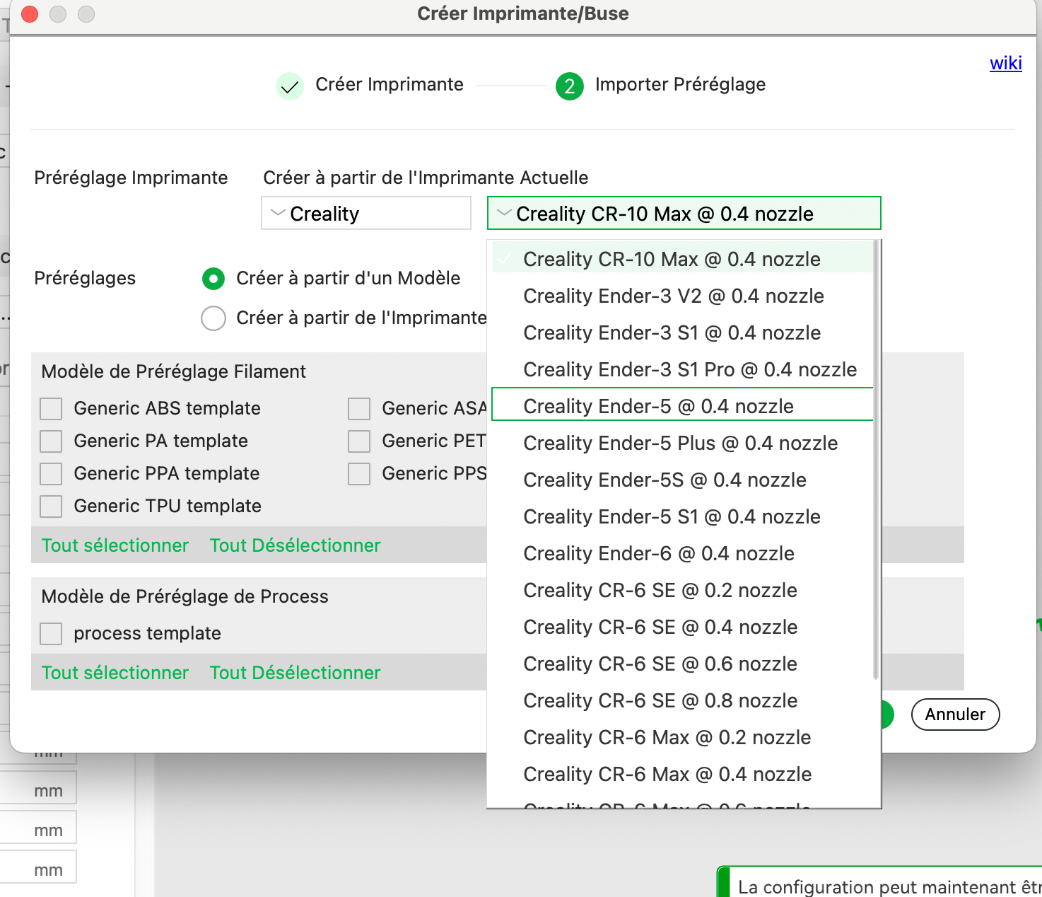

mais c'est ici que je ne comprends pas ... a l'étape 2 ou je dois choisir les préréglages car la CR-10 (de base) n'apparaît pas ...

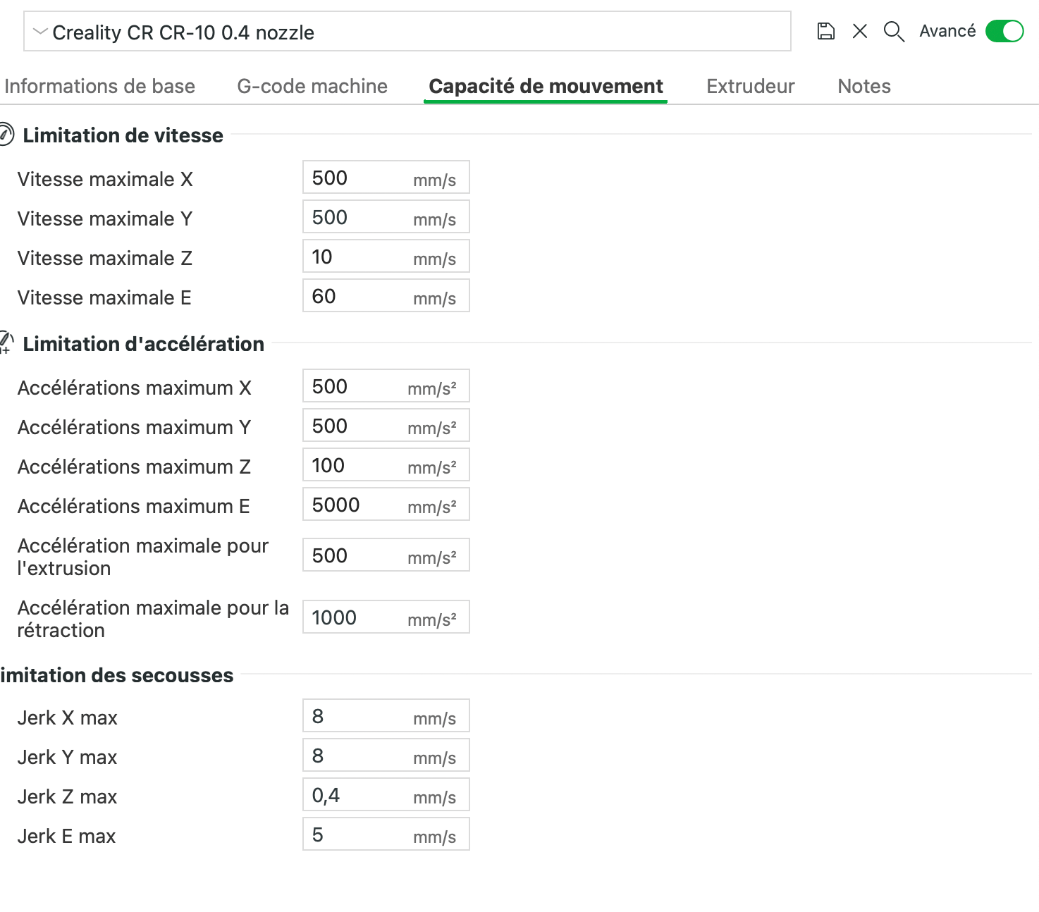

du coup j'ai mis la première mais je ne sais pas quel impact ca peut avoir
et si ces paramètres sont bons
@xavaxLà il te demande à partir de quels préréglages partir, donc tu prends la machine la plus proche : la CR-10 Max par exemple dont il faudra changer la taille du plateau, voir d'autres paramètres pour correspondre aux caractéristiques de ta machine.
Pour info, Prusa Slicer dispose d'un profil CR-10, donc tu pourrais comparer les réglages entre celui que tu testes et ceux dans Prusa Slicer 😉
