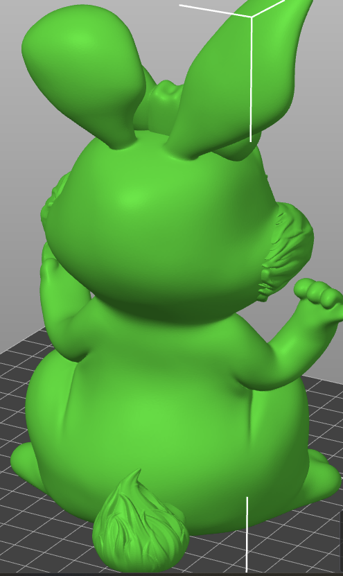

J'utilise prusa slicer pour découper les fichier stl en gcode. Jusqu'ici pas de problème.

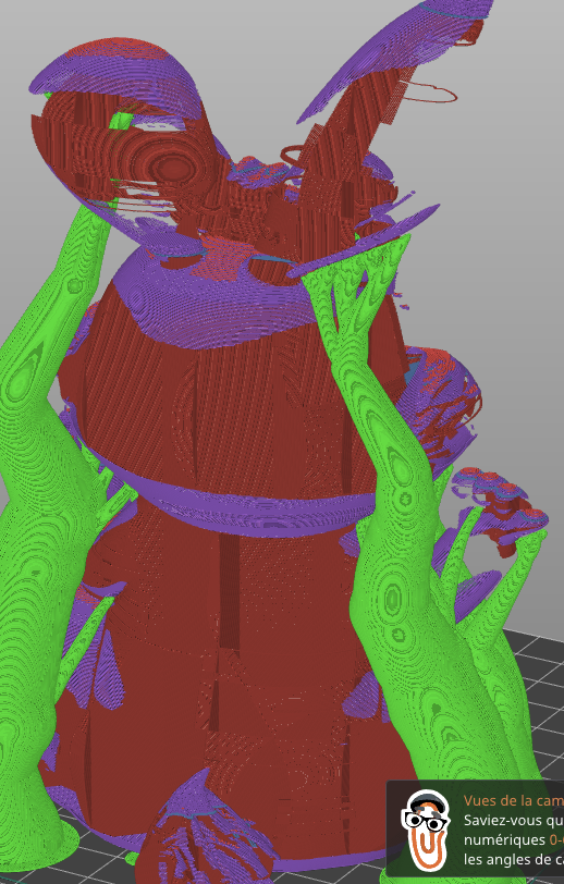

Mais depuis cette semaine, mes fichiers gcode sont incomplet, il me manque des parois à beaucoup d'endroit. C'est incompréhensible et donc les impressions ne sont pas bonnes.
Par exemple les oreilles du lapin à gauche sont trouées alors que le fichier stl original est complet.
Idem dans le dos.

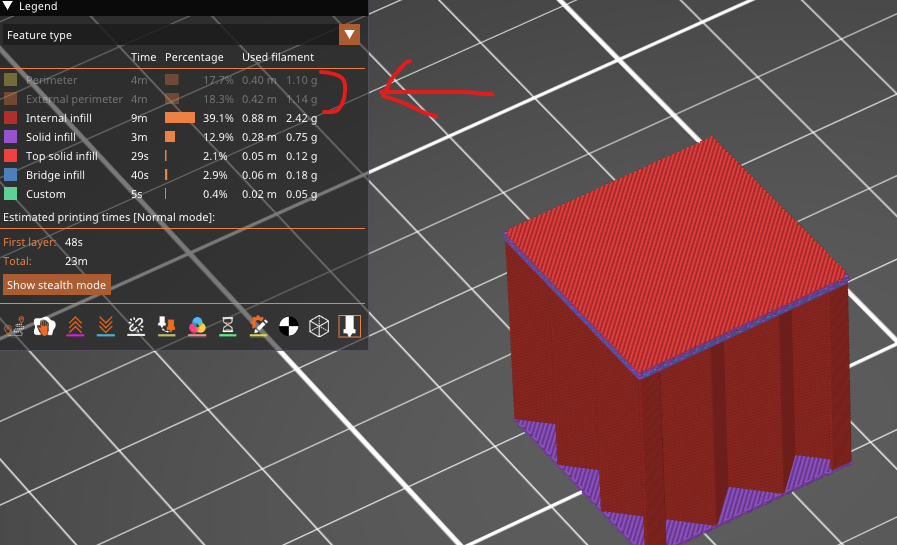

Capturedcran2024-10-23115503.thumb.png.e5867a9e2f72bd48f96cc77935b063a8.pngCapturedcran2024-10-23115553.thumb.png.5c2a94cd54165272e87255e86b6f7a8e.png
Salut,
C'est seulement parce que tu as cliqué sur un des types en haut à gauche, ce qui permet de le masquer pour mieux voir certaines choses.
Per contre je ne crois pas que ça soit enlevé du g-code à l'impression, donc c'est étrange ton affaire.

Pour être exhaustif dans ma réponse, j'ai refait l'essai en exportant le g-code après avoir désélectionné les périmètres puis en le réimportant, il est complet.
Merci beaucoup
J'ai modifié les paramètres de périmètre et cela semble être revenu normal.
Je vais tester le fichier.
