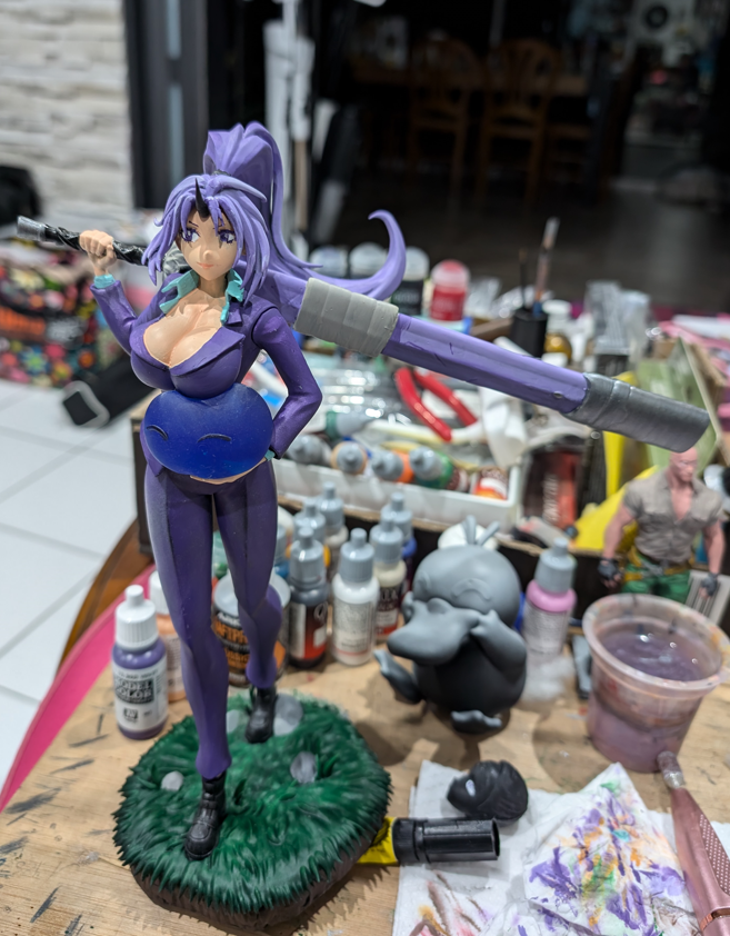

MrMagounet Posté(e) Octobre 25, 2024 Posté(e) Octobre 25, 2024 Il y a 5 heures, Gros Ours a dit : @MrMagounet j'aimerais me rendre a faire ce genre la https://imaginaire.com/fr/figurines/one-piece-extra-battle-figurine-de-portgas-d-ace-bounty-rush-figuarts-zero.html. Quand j'aurais réussi a maitriser l'imprimante . J'ai vue aussi que les personne qui avais une FDM, fessais les base avec. Je me suis dit que je ferais pareille avec ma Ender 3v2. En gros, si j'achete une Midsize, je commence a imprimer petit et plus que je maitrise plus que je grossi ? Ok je suis en cours d'impression d'une figurine de Traflagar D Water Law en ce moment a 80% de l'echelle d'origine et heureusement que j'ai imprimer a 80% (et encore j'aurais du le faire en 70%) car elle fera presque dans les 40cm au total (avec socle) bon bien sur en plusieurs partie hein, alors pourquoi a 80% deja car c'est déja enorme la plus gros figurine que j'aurais fait (bien sup a cela la qui est celle fini juste avant et qui faisait déjà 25cm), qui etait Kaiju N8 d'un hauteur d'une bouteille d'eau de 1L. Su celle ci la base est en résine car les brin d'herbe aurait posé soucis mais pour le Law la base est en FDM et au final tu y gagne en temps et en cout car cela cout moins de matière de faire une grosse base en FDM qu'en résine, et pendant que tu imprime la figurine la base s'imprime a côté. (bon après j'ai des FDM rapide mais précise aussi) Dans mon cas actuellement celle si sont imprimer sur la Photon M3 4K+ qui a un plateau de 7.6", d'ou mon intérêt pour la saturne 4 car elle a 4cm de plus en hauteur et une surface supérieur aussi, plus le capot charnière qui est un souhait voir une nécessité pour moi, car sur le law je me suis fait avoir j'ai une pièce la cape qui passe pas et que je vais devoir recoupé Sinon tu as bien compris commence petit et après tu augmente progressivement.
Gros Ours Posté(e) Novembre 4, 2024 Auteur Posté(e) Novembre 4, 2024 Wow C'est vraiment beau que tu a fait ! ( pas sur que je sois de se niveau pour la peinture) Désolé pour se décalage, mais en gros si j'ai tout compris. Tu prendrais la saturne 3 ultra si sa serais pas du couvert en cloche car le 4 cm de plus change vraiment tout et ce que j'ai compris sur la saturne 4, c'est que elle est plus facile pour un débutant mais que son plateau est vraiment chien a laver ! Bon ben merci pour C'est renseignement, je vais faire mon choix cette semaine
