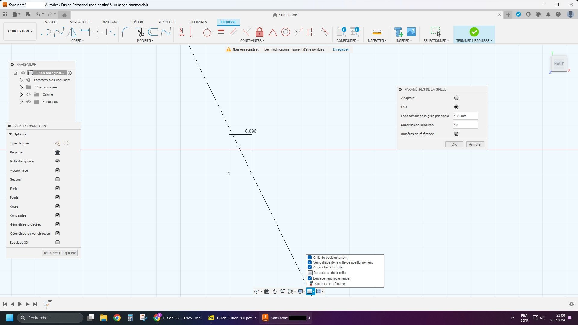

sur tous les tutos débutants, je n'ai jamais vu une explication  : choisir le pas de la grille, l'incrément et l'accrochage, que je choisisse n'importe quel incrément/ grille le centre d'un cercle, rectangle etc.. ne s'accroche jamais exactement sur le pas de la grille choisie çà se met à l'endroit où j'ai cliqué, les cotes s'affichent au micron, 1/10 de mm est largement suffisant, quant au choix fixe/adaptatif, mystere......

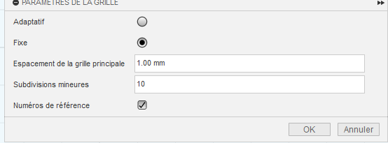

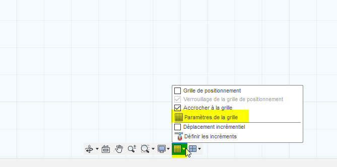

Je te propose de fixer les paramètres de la grille à 1mm et 10 subdivisions correspondant au 0.10
Espérant avoir répondu

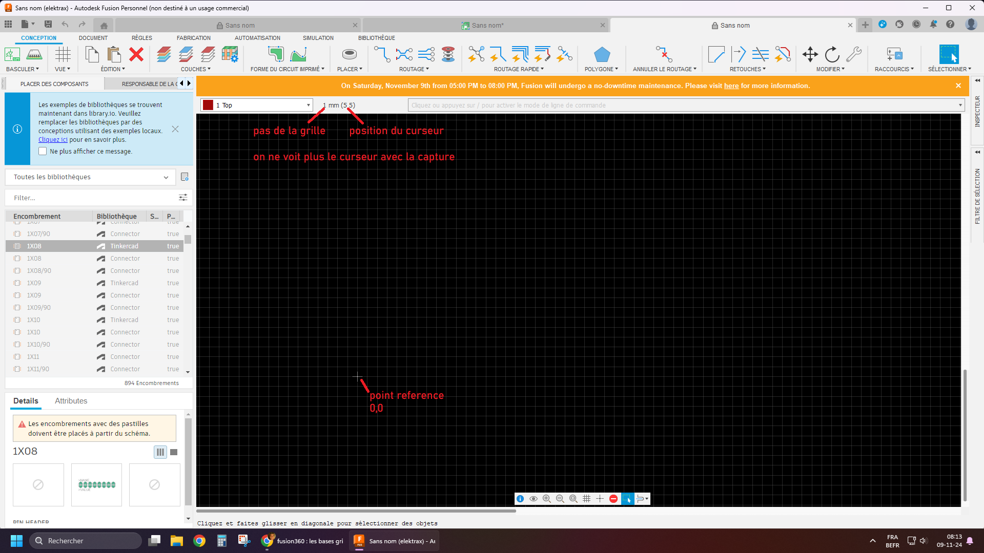

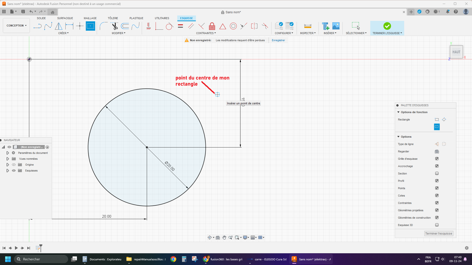

en fait lorsque je veux le centre d un carré ou un cercle avec centre qui s'accroche a une des définitions de la grille, il y a un petit carré bleu qui apparait pour indiquer qu'on est sur un des pas que l'on a défini  quand on ne zoome pas  trop fort on est automatiquement "ancré", je ne comprends pas comment on pourrait fixer le centre d'un cercle à distance précise d'une ligne ou meme plus simplement du centre du plan XY ? on le place a peu pres puis on fait D (cotes) et on mesure à partir des axes X et Y en indiquant nos valeurs, pourquoi n'y a t-il pas une fenetre qui indique où est le curseur par rapport au zero, comme dans EAGLE  du moins dans la version NON autodesk que j'ai sur pc
exemple eagle fusion
Chaque logiciel a ses principes, dans Fusion tu mets ton rectangle au pif, puis tu choisis à quoi tu veux l'accrocher avec les contraintes ou avec des cotes. L’intérêt des contraintes c'est qu'elles suivent la construction si tu changes des cotes. Dans les cotes tu peux également mettre des formules ou faire référence à une autre cote. Au final c'est beaucoup plus puissant comme possibilités
