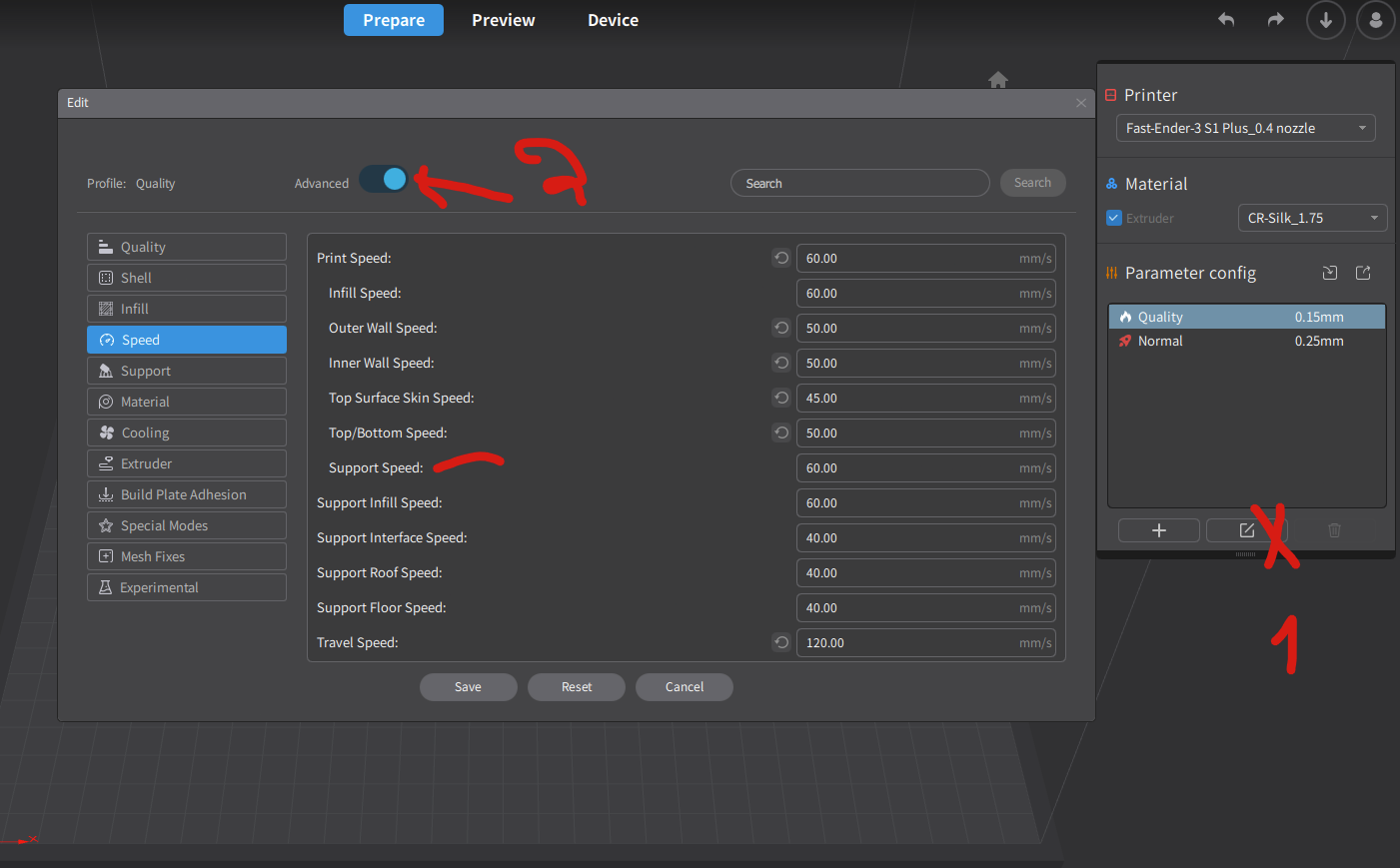

bonjour ,
j'ai une vitesse d'impression de 80 mm/s pour la première couche et pareil pour les autres couches .
je voudrai savoir comment réduire la vitesse d'impression au niveau des supports en arborescence.
et aussi je n'ai pas compris ce qu'est l'accélération , elle se mesure en mm/s², j'ai une valeur de 5000mm/s² , je ne sais pas a quoi ca correspond.
merci
Il y a 4 heures, skawax a dit :
Dans CrealityPrint version 4.8.x
Ici :
Mais tu imprimes à 80 mm/s et tu as la même vitesse pour la couche initiale,
généralement on imprime la première à vitesse plus réduite pour avoir une bonne accroche sur le plateau,
50 % de la vitesse nominale voir moins.
accélération c'est la dérivée de la vitesse par rapport au temps.
En exemple 5000mm/s² soit 5m/s² représente pour une voiture le 0 à 100km/h en un peu plus de 5 secondes.
https://fr.wikipedia.org/wiki/Accélération
merci pour l'info mais j'ai la dernière version de creality print et dans celle-ci il n'y a pas le "support speed" , j'ai beau chercher je trouve pas .
