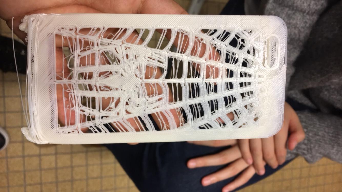

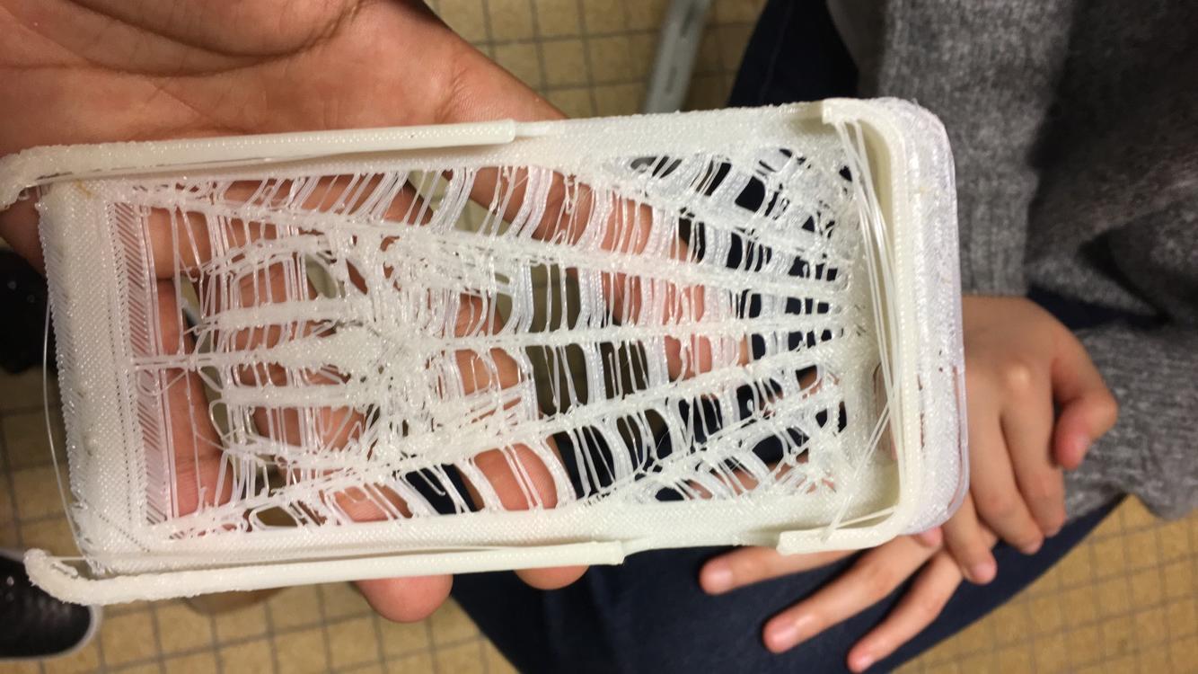

chad10 Posté(e) Décembre 10, 2016 Partager Posté(e) Décembre 10, 2016 Bonjour, J'ai l'imprimante Da vinci 2.0 a duo mais j'ai un problème lors de l'impression j'ai toujours un problème. Je m'explique j'imprime par exemple un pochette il y a tours quelque chose qui est décalé je vous mets un exemple en joint. Enfaite je télécharge sur le site http://www.thingiverse.com et puis je le modifie dans le programme blender ensuite je sauvegarde tous en format .stl et je le mets dans XYZ ware pour imprimer mais ca fait ce que j'ai dit juste avant ou bien le filament reste dans la buse et forme alors une boule qui reste coller sur la buse. J'ai aussi eu que l'objet ce décolle a l'arrière de la plaque. svp es que vous pourriez m'aider je suis déjà entrain de chercher plusieurs solution mais je ne trouve rien. Merci d'avance Lien vers le commentaire Partager sur d’autres sites More sharing options...

azbloc Posté(e) Décembre 11, 2016 Partager Posté(e) Décembre 11, 2016 Salut, pourquoi tu passe par Blender avant d'imprimer ? au plus simple, tu télécharge ta coque sur ton PC, tu tranche avec XYZWare et tu imprime. tu utilise du filament propriétaire XYZ Printing ou autre chose ? ton bed est bien réglé, réglage a la feuille de papier, l'étalonnage automatique est nul sur les DaVinci,si ta buse est trop espacée c'est pas bon. met le lien de ton fichier a imprimer. Lien vers le commentaire Partager sur d’autres sites More sharing options...
azbloc Posté(e) Décembre 11, 2016 Partager Posté(e) Décembre 11, 2016 c'est cette coque que tu veut imprimer ? http://www.thingiverse.com/thing:1271015 Lien vers le commentaire Partager sur d’autres sites More sharing options...
chad10 Posté(e) Décembre 12, 2016 Auteur Partager Posté(e) Décembre 12, 2016 merci pour votre réponse @azbloc. Enfaite je passe par blender pour modifier ma coque par exemple je mets mon nom dessus. Le filament que j'utilise et celui qui est fourni avec l'imprimante. Mon plus gros problème est que maintenant dans le calibrage les trois chiffre devienne ERR, ERR, ERR. Donc voila j'ai XYZ et il mon dit que tétait quelque chose qu'il n'avait encore jamais eu et que peut-être quelqu'un viendrais chercher l'imprimante. Lien vers le commentaire Partager sur d’autres sites More sharing options...

WLCD Posté(e) Décembre 13, 2016 Partager Posté(e) Décembre 13, 2016 Il y a 17 heures, chad10 a dit : merci pour votre réponse @azbloc. Enfaite je passe par blender pour modifier ma coque par exemple je mets mon nom dessus. Le filament que j'utilise et celui qui est fourni avec l'imprimante. Mon plus gros problème est que maintenant dans le calibrage les trois chiffre devienne ERR, ERR, ERR. Donc voila j'ai XYZ et il mon dit que tétait quelque chose qu'il n'avait encore jamais eu et que peut-être quelqu'un viendrais chercher l'imprimante. Il faut juste recalibrer la machine, pas la peine de la renvoyer pour ça, suivez les instructions que je vous ai donné en MP et tout devrait bie nse passer, vous pouvez aussi suivre cette vidéo : Lien vers le commentaire Partager sur d’autres sites More sharing options...
azbloc Posté(e) Décembre 13, 2016 Partager Posté(e) Décembre 13, 2016 et oui, tu à simplement un souci de calibration ! Lien vers le commentaire Partager sur d’autres sites More sharing options...
